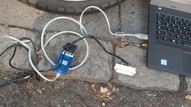

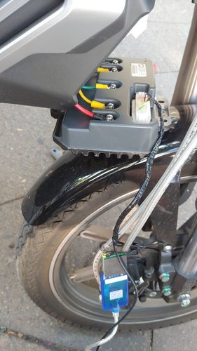

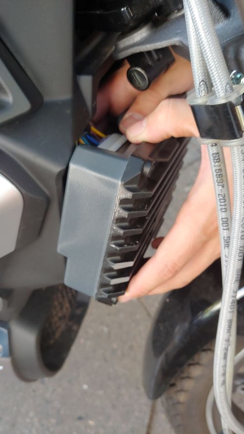

Habe mir gestern auch das Controller-Update für meine TC beim Händler abgeholt.
Folgende Änderungen brachte es meiner - entdrosselten - Maschine:
1. Nervosität beim Abfahren nahezu verschwunden; Fahrverhalten „Gas“annahme und -rücknahme insgesamt deutlich zivilisierter als vorher. Allein dafür lohnt sich das Update m.E. schon.
2. Fahrstufe 1 geht jetzt nur noch bis max. 25 (Tacho-)km/h, Fahrstufe 2 bis 35 (Tacho-)km/h und - Achtung! - Fahrstufe 3 nur noch bis 52 (Tacho-)km/h ... Das bedeutet, das Update macht die Entdrosselung rückgängig.
(Denn vor dem Update lief meine TC ungedrosselt 69 (Tacho-)km/h.) Muss man also danach ggfs, erneut entdrosseln.
Bild 1 zeigt das Equipment des Servicetechnikers, Bild 2 den Anschluss an den Controller, Bild 3 zeigt die Herausnahme des Controllers.
Mit Aus- und Wiedereinbau aller Teile dauert der Spaß ca. 10. min.
