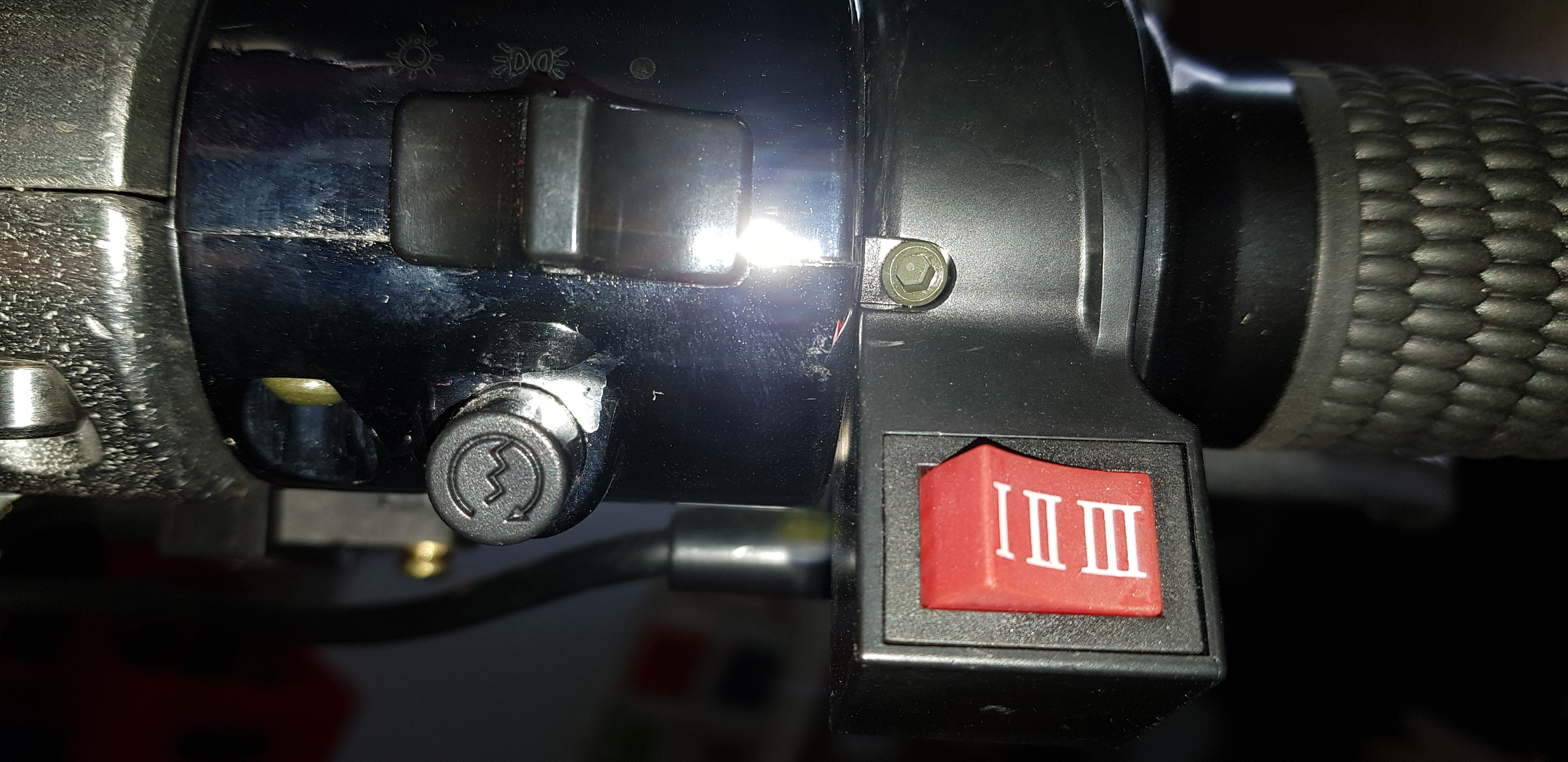

MEroller hat geschrieben: Fr 1. Nov 2019, 23:45 Der Schalter rechts mit sonderbarer Symbolik könnte zum rückwärts Rangieren sein. Mal im Stand drücken (gedrückt halten) und leicht Strom geben, kann sein, er geht dann rückwärts.
Nö. Leider nicht. Hier mal ein Foto von dem Taster.

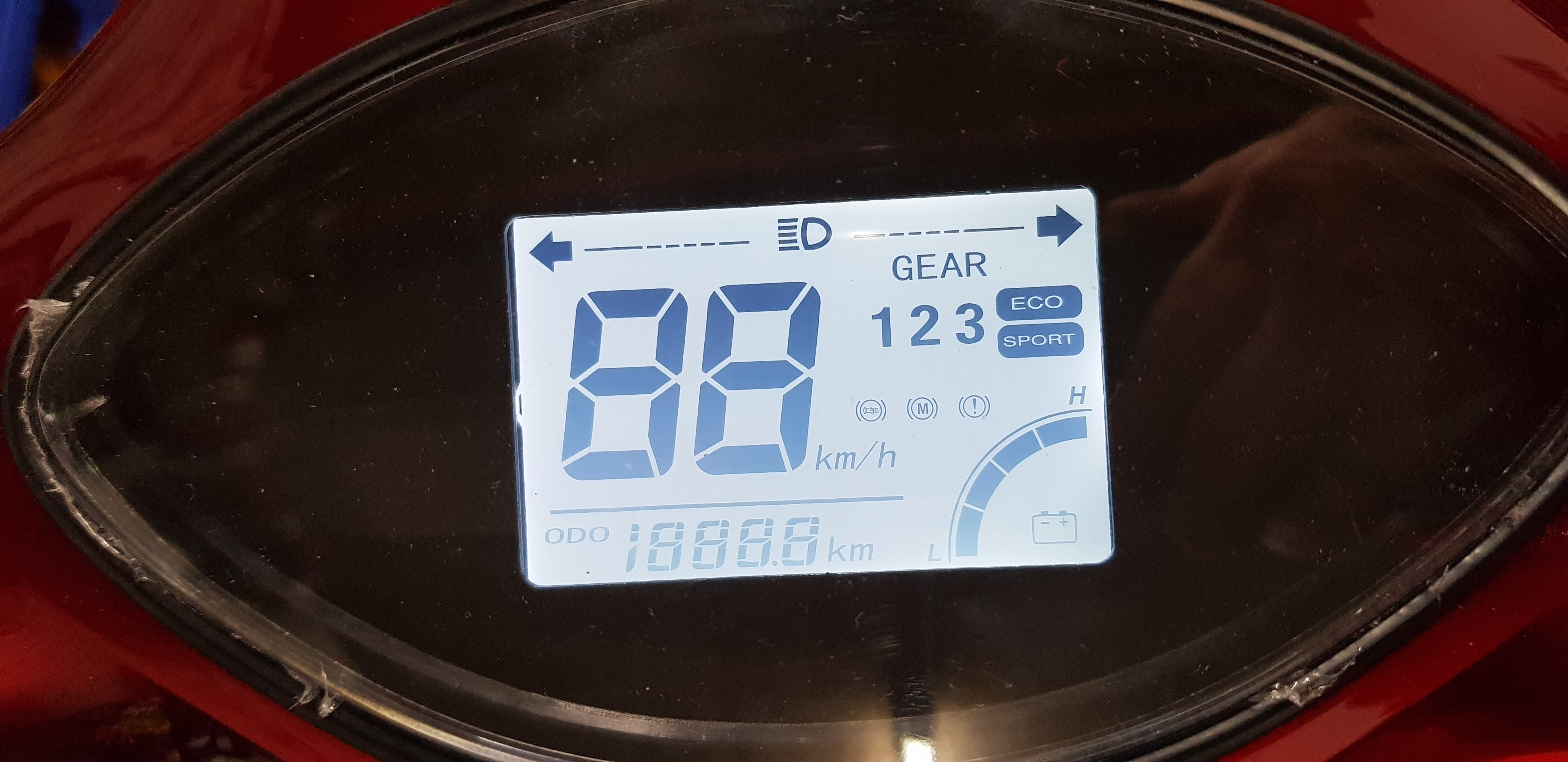

Der Tacho sieht übrigens so aus:
Ich weiß, die Fussel der Schutzfolie muss ich noch abpiddeln...
Also wohl so, wie Deiner. Ich kannte nur das Bild von der FUTURA-Webseite

Beiträge: 20416
Re: Futura Classlico LI - 2 Akku Variante
Wihlly hat geschrieben: So 3. Nov 2019, 17:37
Wenn ich aber wie bei der Fernbedienung viewtopic.php?f=66&t=10017#p152962 noch per Zufall eine Funktion finden sollte, werde ich hier berichten.
Das sieht wie in klassischer Fahrstufenschalter aus mit Römisch 1, 2 und 3 drauf. Ist aber selten wirklich sinnvoll...
