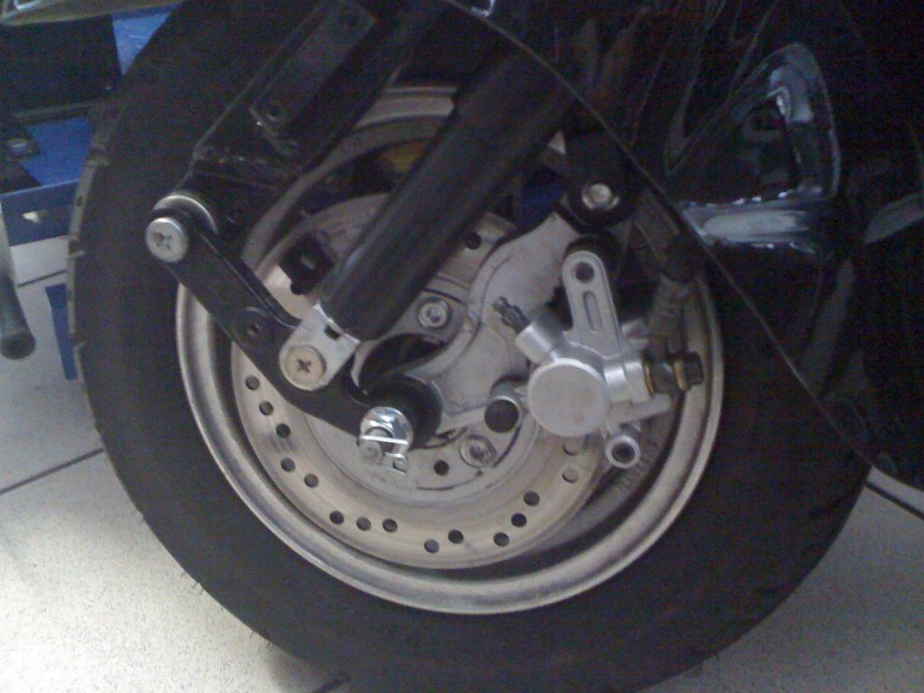

den Werkstattbesuch wollte ich noch nachreichen. Also, der Bremsbelag war nicht geklaut oder vergessen worden. Vielmehr war die Bremse falsch montiert. Auf der einen Seite waren beide Beläge, auf der anderen Seite keiner. Der "Bremsenmonteur" hat bei der Montage des Bremssattels samt Beläge die Bremsscheibe statt zwischen die Beläge, daneben geschoben.
Die Reparatur ging so schnell, dass ich Günter gebeten habe, das ganze nochmal zu machen. Hat er auch gemacht, damit ich ein paar Bilder hier fürs Forum machen kann.
Die oberen Bilder zeigen den Zustand vorher und nach der Reparatur. Ich denke man kann die beiden Beläge vorher sehen.
Auf den unteren Bildern zeigt der Finger links, wo die Scheibe vorher war, deutlich zu sehen die Spuren auf der Rückseite des Belages. Auf dem Rechten Bild zeigt der "Metallkeil" wo die Bremsscheibe hingehört, eben zwischen die Beläge.
Vorher - Nachher
Vorher - Nachher
Eine Inspektion folgt auch noch in der nächsten Woche. Das passende Topcase kam gestern, das hab ich selbst montiert.
Die ersten Fahrten ins Büro und zurück haben schonmal Freude gemacht; ca. 13km einfache Strecke. Kann man sich da auf die Batterieanzeige verlassen? Es sieht nach ca. 25% Verbrauch aus nach den ca. 26km. Das erscheint mir Recht wenig Verbrauch zu sein. Zumal ich nicht der leichteste bin und ein ziemlicher Anstieg auf dem Rückweg liegt, bei dem die Geschwindigkeit doch ziemlich in die Knie geht.
