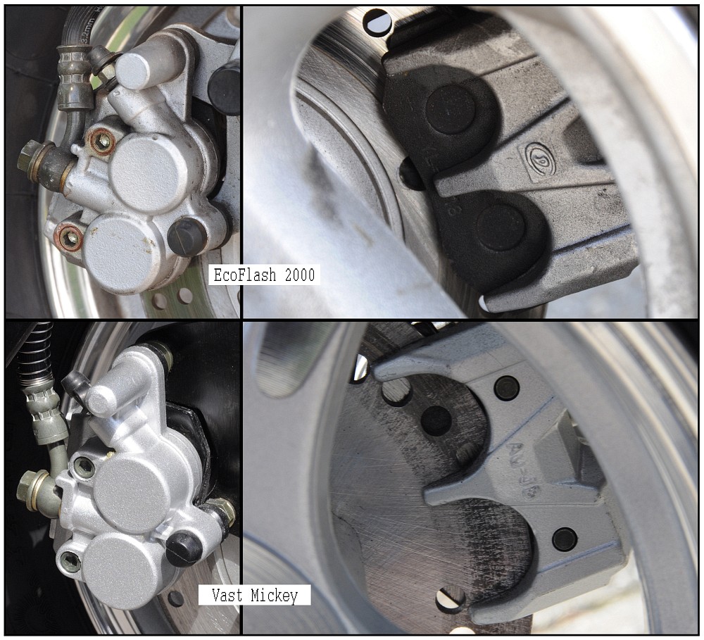

Hallo Zusammen,
bin neu hier und hab auch gleich ein Problem. Na eigentlich sind es zwei. Habe mir eben eine Retroroller gekauft, weil ich da schon lange Spass dran habe. Habe aber scheinbar nen echten Volltreffer gelandet. Am Vorderrad schleift irgendwas. Ich nehme an die Bremse. Sicher bin ich nicht, aber ich glaube, da fehlt auf einer Seite der Bremsbelag. Naja, und das Hinterrad hat nach einigen hundert Metern angefangen zu quitschen. Erst nur beim rückwärtsschieben aber dann auch bei normalen Fahren. Auch wenn man den Roller hochstellt und das Hinterrad von Hand "in der Luft" dreht.
ich könnte die Bremse vorne mal fotografieren. Man kann doch hier bilder hochladen, oder? Kennt jemand den Roller (oder nen Baugleichen)? Oder ne Werkstatt in der Nähe von Aachen, die Roller reparieren? ... auch Chinaroller!?
Ach ja, Vast Mickey ist wohl der Hersteller und DTL18ZB das Model
... natürlich bin ich den Roller probegefahrenm, habe dann aber einen Originalverpackten (also einen anderen) Roller gekauft. Ich weiß, dämlich, aber war so ...
Gruss Günther
Gruss Günther

Also vorne vermute ich immer noch stark, dass da auf der einen Seite kein Bremsbelag drauf ist. Das rumpelt schon ganz heftig "metalisch", wenn man bremst. Ungefähr so, wie bei einem Auto, wenn die Beläge "runter sind". Ich versuche das morgen mal zu fotografieren. Wenn ich das richtig verstehe, kann man hier Bilder hinzufügen.
Oder kann das sein, dass bei Scheibenbremsen nur von einer Seite aus eine Bremsbelag angedrückt wird??
Ach ja, eine Hydraulik (ich nehme zumindest an, das ist hydraulisch) gibt es auch nur auf der eine Seite. Selbst wenn auf der andern Seite ein Belag hingehört, ist der entweder feststehend oder der wird "von der anderen Seite (die mit dem Bremsbelag) mit bewegt.

Die Vorderradbremse ist sicherlich baugleich mit dem TD690Z aus unserem Forum.
Dort wurde eine einfache Einfachkolbenbremse verbaut. Eine Doppelkolbenbremse wäre hier besser geeignet.
Bei meinem DT war die Distanzhülse auf der Steckachse bei der Scheibe sehr ungenau angefertigt.
Bei Freilauf des Vorderrades war es dadurch sehr schwergängig. Also eine ungewollte Dauerbremsung wärend
der Fahrt. Die beiden Bremsbacken hatten eine hohe Fertigungstoleranz ( Spiel ohne Ende ) Klappern und Kreischen...
Bessere Belege, Kupferpaste und viel Feingefühl waren dafür nötig. Sollte aber jede Fachwerkstatt drauf haben.
Die hintere Bremse ist meist für den Transportkäftig fester gestellt um den Roller darin einen besseren Halt zu geben.
Vor der Auslieferung hat man das vergessen oder nicht gewusst. Da ist dann sicherlich noch mehr im argen und ein lockeres
Lenkkopflager würde mich da jetzt auch nicht wundern.
Den Roller auf dem Haupständer stellen und vorne beim Scheinwerfer anheben so das das Vorderrad frei ist.
Jetzt sollte sich das Vorderrad leicht ohne Bremswirkung drehen lassen.
Auch sollte man jetzt am Lenkkopflager kein Spiel erkennen und die Lenkbewegungen sich jetzt nicht steif verhalten.

also erst mal ein RIESENDANKE hier ans Forum. Ich denke mein Problem ist so gut wie behoben. Die Tips und Hinweise haben geholfen. Am meisten bedanke ich mich bei Matthias, den ich hierüber kennen lernen durfte. Er wohnt bei mir um die Ecke aber wir kannten uns noch nicht. Ums kurz zu machen, er kennt eine Werkstatt gleich hier in der Nähe, die sich auch mit Chinarollern auskennt. Und er war eben mal hier mit seinem ERoller (EcoFlash 2000). Das Teil hat exakt die gleiche Vorderbremse wie meiner. Uns siehe da - jeder ausser mir hätte es wahrscheinlich gleich gesehen bzw. wäre sich sicher gewesen - es ist der fehlende Bremsbelag auf der "Innenseite".
Ich lade mal ein Bild hier hoch, ich hoffe, dass wird dann hier zum Beitrag gespeichert (kenne mich hier noch nicht so gut aus). Kann man in jeder grösse (MB) hochladen? Ich verkleinere es mal auf 1000x1000. ... ey, in der Vorschau sieht es schon mal gut aus ...
Jedenfalls bin ich dann Dienstag mal zu der Werkstatt. Vorab maile ich das Bild, dass ich hier einstelle mal rüber. Dann höre ich mal, was geht und was kostet. Kann ja eigentlich kein Riesending sein ...
@Johannes: den TD690Z würde ich mir gerne mal ansehen. Wie findet man den den Beitrag? Wenn ich mit "TD690Z" kriege ich kein Ergebniss weil "zuviele Treffer" oder so ähnlich. Danke auch Dir und STW für Eure Erläuterungen. Hatte auch bei Wikipedia mal nach "Scheibenbremse" geschaut. Es gibt wohl "Feste"Konstruktionen und "Schwimmende" mit nur einem Kolben auf einer Seite. Also garnicht so ungewöhnlich. Wenn ich das richtig verstehe, haben "wir" wohl so "schwimmende" Scheibenbremsen-Sättel an den Rollern. lg günther

Ich hätte ja mit vielem gerechnet, aber dass die Chinesen einen Bremsbelag weglassen - und das bei einem OVP-Roller ...
Dann tue Dir jetzt noch ein paar weitere Gefallen und checke das Gefährt richtig durch - auf lose Schrauben usw., ebenso das Lenkkopflager, Fett an Tachoantrieb, Fett Ständermechanik usw., .... Ein Blick auf die Verkabelung, ob die Kabel alle ohne zu scheuern verlegt sind - notfalls ein paar Kabelbinder einbauen, zumindest rudimentär Spritzwasserschutz gegeben ist, insbesondere beim Controller, ..., also das volle Programm.
Oder Du bittest Die Chinakracherwerkstatt gleich um das volle Inspektionsprogramm, das sind dann zwar nochmals 100-200€ extra, aber Du willst ja auch Leben und Gesundheit dem Fahrzeug anvertrauen.
Dann schaue mal nach, ob ein DC-Konverter verbaut ist (eine kleinere, meist silberne Kiste, aus der die 12V - Versorgung herauskommt), oder ob die Chinesen aus Sparsamkeitsgründen die 12V von einem Akku abgreifen und damit den Akkupack in den schnellen Tod treiben. Fehlt der DC-Konverter, sollte man nachrüsten. Die Dinger gibt es schon für kleines Geld, und die Akkus werden es Dir danken.

Aber bei google mal nach bildern gesucht. Ja, fast so sieht meiner aus. Die Gabel vorne sieht bei dem "aufwändiger" aus als bei meinem. Und bei meinem sind die Blinker in der Front drin. Ich stell mal bilder ein von meinem. Muss aber noch Spiegel und "Windshield" anbringen.
Ehe ich mir nen Wolf suche, ist es denn die Bremse (hast ja meine Bilder gesehen)? Oder kann man nach Bildern gezielt suchen?
@ STW: ich frag den Matthias mal. der hat da eben mal reingeguckt. Jedenfalls ist da "son kleiner silberner Kasten". ... und ja, mal durchchecken lassen halte ich auch für ne gute Idee
)). Echt geil, so ne "Endkontrolle".
Bei allem Ärger, finde es nun fast schon spannend, was noch so rauskommt. Solange es nicht zu teuer wird, sehe ich es sportlich
). Mal gewinnt man, mal verliert man. ... Ausserdem hat der Einstandspreis gestimmt. ... der Verkäufer wollte in Urlaub (wie schon geschrieben) und brauchte das Geld .... LOL ...
