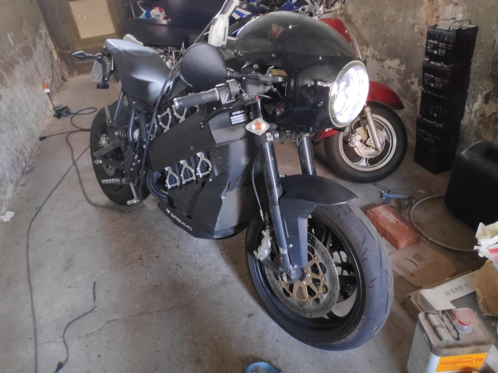

Caféracer Style für Brammo Empulse
Habe meine Brammo etwas aufgehübscht.
Verbaut habe ich Stummellenker von TRW, ein LED-Scheinwerfer von MTP-Racing, Spiegel von KTM und eine Kanzel von Motea.
Bis auf die Kanzel haben alle Teile E-Nummern. Falls Ihr auch so was anbauen wollt, müsst ihr vor allem beim Scheinwerfer aufpassen. Im Netz bekommt man haufenweise Teile mit gefälschten E-Prüfzeichen. Die leuchten aber bei weitem nicht so gut wie das Echte.
Ein besoffener Kubaner hat mir letzte Woche gesagt, dass das gut aussieht. Was meint ihr?

Sieht klasse aus, wenn man Retro Stil mag
- Beiträge: 20947
Re: Brammo Empulse (ohne R)
Ist eine kuriose Mischung aus Vergangenheit und Moderne

Könnte ich dich motivieren, mal mehr Bilder einzustellen? Idealerweise mal frontal von vorne, 90° von beiden Seiten, von hinten, aus Fahrersicht.
Zuerst war ich abgeschreckt, tendiere aber dazu, es echt geil zu finden.
Komme nicht aus Kuba, hatte gestern aber ein Fläschchen Rotwein genossen...
