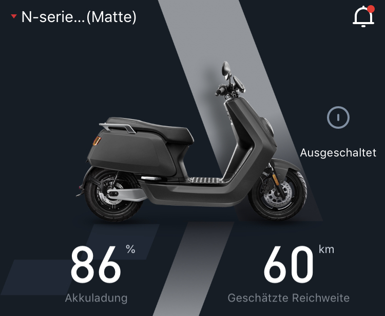

Forelleke hat geschrieben: Mi 26. Sep 2018, 09:28 So nochmal...
Ich habe Akku mehrmals abgeklemmt, und app neu installiert, iPhone neugestartet, und gefühlsmässig 1000 mal gewischt.
Nix!
Was macht eigentlich der Smart Service Aktivierung...?
Beim "Neustart" der Roller sucht er ja GPS & Mobilfunk, beide Symbole leuchten dauernd auf.. blinken nicht oder ähnliches.
Das würde doch heissen, das die Verbindung steht...?
Desweiteren habe ich mein account unter meine Mobiler und Emailadresse aktiviert, beide funktionieren.
Oder ist nur eins registriert, und ich muss die gleiche Anmeldung benützen , also mobil oder Emailadresse?
Vielen Dank für ein bissl Licht im dunkeln, damit ich zumindest die Procedure verstehe.
Roel
Konntest Du Dich jetzt in der App anmelden, oder nicht? Konntest Du den Roller nun einbinden?
Hast Du den korrekten QR Code gescannt? Hast Du es mit der Nummer, anstelle des QR Codes versucht?
Stehe auf dem Schlauch was jetzt der letzte Stand ist.

Ich kann mich mit meiner Emailadresse und Passwort oder tel.nr und Passwort anmelden, dann den Code scannen und er zeigt mir den code und färbe des rollers.
Als nächstes muss ich den slider nach rechts bewegen, und dann kommt immer "Aktivierung fehlgeschlagen"
Ich habe den roller-code auch mal händisch eingegeben, passiert genau das gleiche.
Mein Händler meinte den Roller mal den Batterie abklemmen und nach 12 Stunden bei freien Himmel ( GPS & Mobilfunk) wieder anschliessen.
GPS und Mobil symbol werden angezeigt, blinken nicht, also das müsste doch ok sein... auch keine Fehlercodes
Sind jetzt fast 2 Wochen und nix geht.. fahren klar, das macht spass...aber habe doch auch den App gekauft.

Komisch. Und der Händler kann nichts rausfinden?
Vielleicht versucht Du NIU direkt eine Email zu schreiben mit der Schilderung des Problem und der Seriennummer. Ich habe sehr gute Erfahrung damit und die Antwortzeit beträgt wenige Stunden (Zeitverschiebung): questions@niu.com
Hier mal Link zu FAQ und Ticketsystem: https://niumobility.freshdesk.com/de/support/home

woran lag es?
Ich habe seit gestern (Vorführer gekauft) identische Probleme. Heute ist im Display weitere Angabe erschienen: Clouddienst verfügbar.
Die Kopplung Aktivierung ist jedoch immer noch nicht möglich.
Hab Niu ebenfalls angeschrieben und warte auf Antwort.

ich bin neu hier. Seit heute bin ich Besitzerin eines NIU N1 Sport in Grau-Matt.
Ich war lange auf der Suche und habe zum Glück einen Händler vor Ort gefunden. Kleiner Betrieb, der Inhaber ist etwas älter, aber sehr engagiert.
Das Vorführmodell war nicht angemeldet, ich durfte es mit roter Nummer probefahren und nachdem ich ein sehr gutes Angebot dafür bekommen habe, habe ich mich dafür entschieden. Da er nur 10km gefahren hatte, war es kein Problem für mich.
Der Roller bekam eine Inspektion und die Papiere wurden angefordert. Heute war die Übergabe und ich bin begeistert.
Nur leider bekomme ich den Roller nicht mit der App verbunden. Ich habe die App aus dem Apple-App-Store heruntergeladen, da mein iPhone beim Versuch des Herunterladens mittels Scan gestreikt hat ("more than 20 redirections"). Registrierung hat funktioniert, aber beim Punkt "Geräteanbindung" funktioniert nach dem Scan und der "Anbindungsanfrage" nicht mehr. "Anfrage genehmigt" und ich kann nur noch diesen Punkt verlassen.
Was haben der nette Händler und ich falsch gemacht? Muss noch etwas freischaltet werden?
Merle

Re: NIU App
Beitrag von Norbert »
Moin,
Erstmal willkommen hier und Glückwunsch zu den Nius.
Es ist nicht besonders hilfreich, sich an alte Threads ranzuhängen. Man will sich nicht das alte Zeug alles durchlesen um dann am Ende zu verstehen, was denn Euer Problem ist.
Zu Eurem Problem: Der Händler muss Euren Roller bei Niu anmelden oder, wenn er schon an den Händler gebunden ist, freigegeben werden.
Letztlich muss Euch der Händler helfen, daß das läuft.
Funktioniert es nicht oder er weiß nicht wie das zu lösen ist, dann muss er KSR nerven oder Ihr selbst tut das.
Siehe viewtopic.php?f=63&t=9792&start=40#p143965 und den Erfolg danach.
Ein großes Problem ist, daß KSR die Händler nicht vernünftig unterstützt oder auch nur informiert.
Scheinbar kapieren sie gerade, daß sie auf die Händler angewiesen sind denn nur über das Internet kaufen nicht so viele so ein Fahrzeug aus ihrem Chinazweiradbauchladen.
Nicht NIU sondern KSR ist der Importeur und somit rechtlich sowas wie der Hersteller in der EU (der "Inverkehrbringer"), der Händler nur der verlängerte Arm.
Mitunter dauert es auch einfach etwas, bis das funktioniert, alles über Server von NIU in China, manchmal rumpelt es da etwas.

Vielen Dank für den Hinweis 👍🏻
(Sorry, dass ich das alte Thema genutzt habe. Ich kenne es so aus anderen Foren („Nutz doch erstmal die Such-Funktion...“).)
Mein Händler hat es heute Morgen freigeschaufelt und jetzt klappt es! *freu

Das einzige was jetzt nicht funzt ist das GPS des NIU. Mach ich was falsch, oder liegt es am Server?
