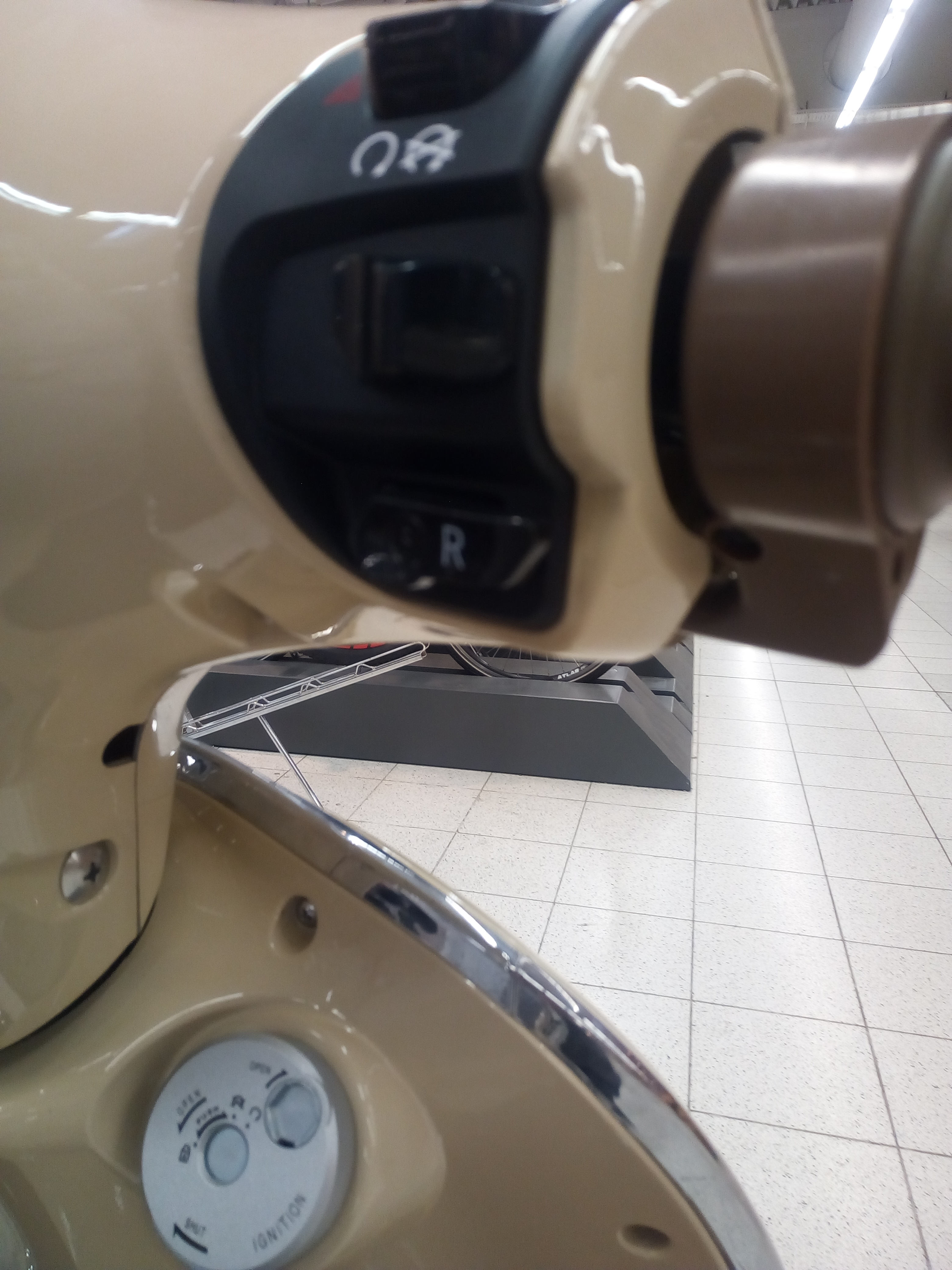

Kurz und schlecht: Vorderradbremse ohne Funktion der Hydraulick, Rekuperation geht,
Blinklichtschalter funktioniert nur nach rechts ohne Probleme, Lenkerverkleidung weist an der Linken Seite sehr großes Spaltmaß auf, die Gummitüllen der Spiegelarme bedecken die Löcher nicht im mindesten.
und der Schrauber meines Vertrauen zeigt auf die Hinterradbremse "die saut auch". km stand 0
