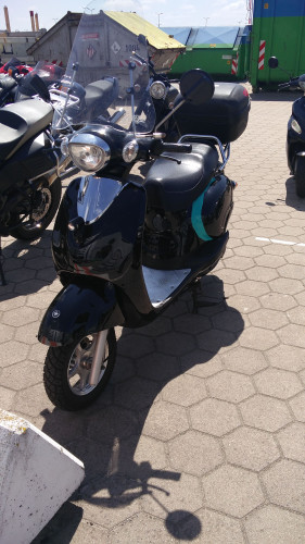

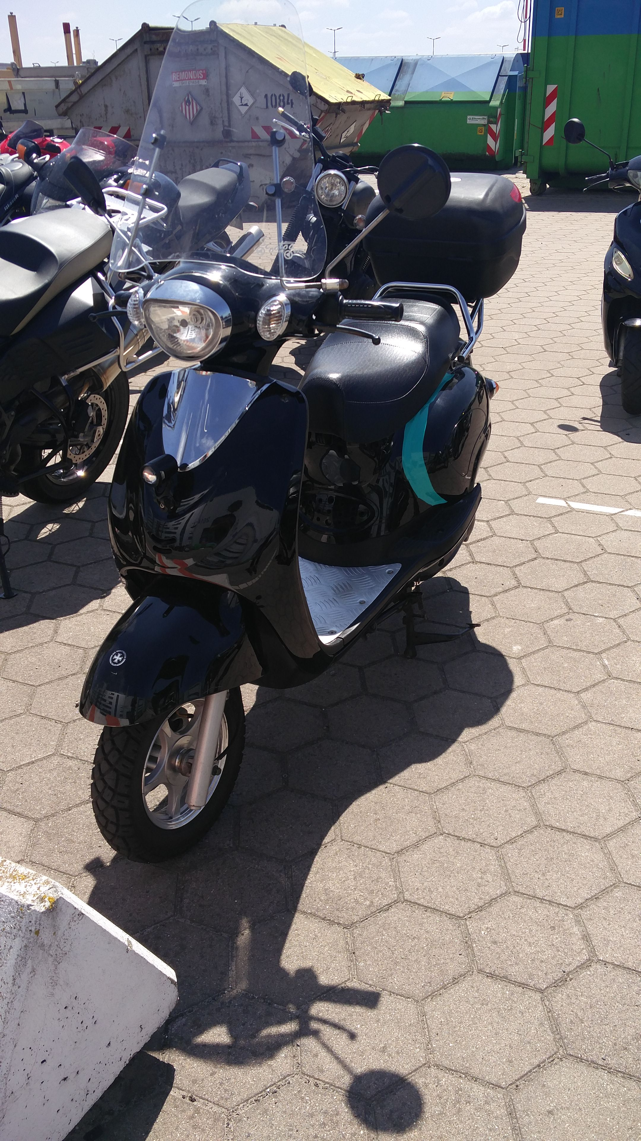

Laden mit dem Ersatzgerät geht auch, Reichweite ist annähernd gleich. Habe mich bisher immer von der Anzeige täuschen lassen
Auf dem Moppedparkplatz.
