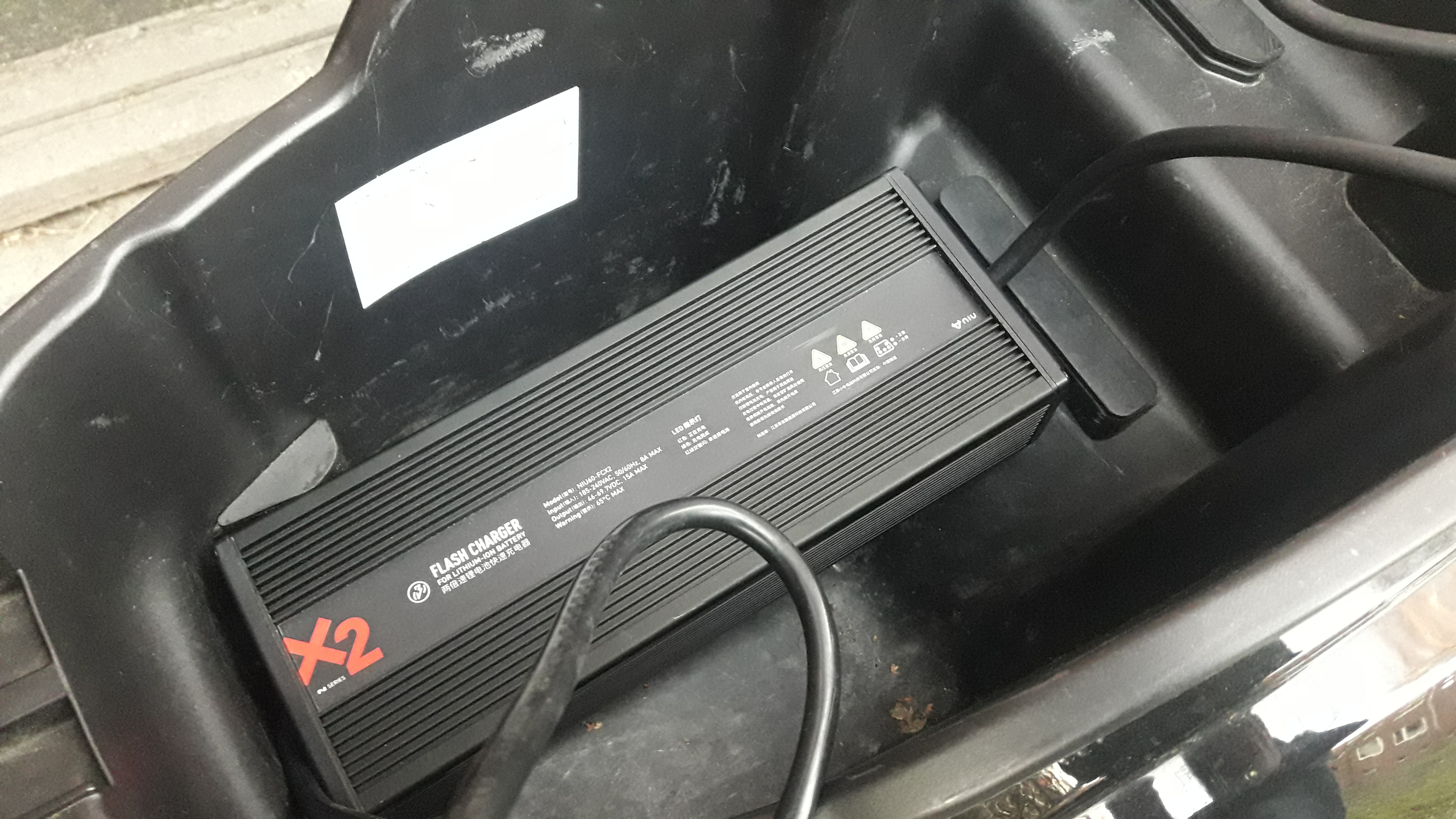

Wenn ich den NIU X2-Flash Charger an meine Super Soco TC Batterie anschließe, lädt er diese mit nur 5A auf. Er bleibt im Standard-Modus und wechselt nicht auf Schnell-Laden. Irgendwie scheint er auf eine Identifizierung der Batterie als N-GT oder N-Plus zu warten. Auch Kurzschließen der Datenpins untereinander hilft nicht.
Der Flash Charger wird also wahrscheinlich die N1S-Batterie auch nur mit 5A laden. Weiß jemand wie das Datenprotokoll beim Lader ist? Kann ich ihn irgendwie überreden, auf 15A zu wechseln?

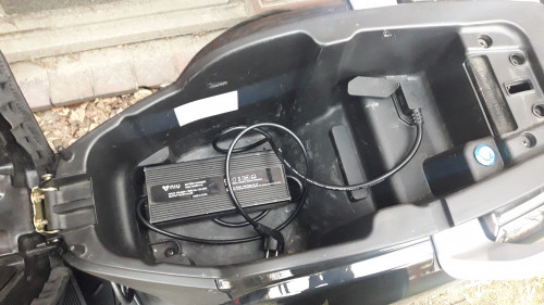

Unter dem zweiten Akku passt auf jedenfall das vom N1S. Das hat aber nur 4A maximal

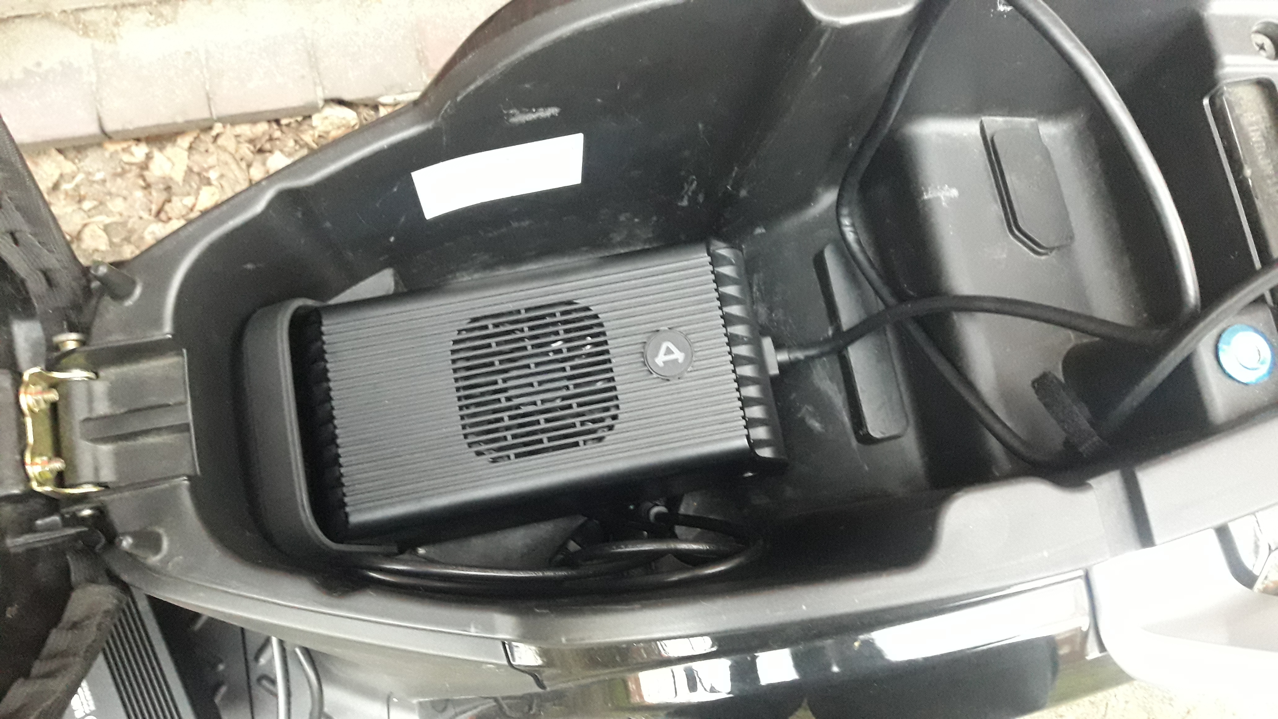

Hier passt kein zweiter Akku
Hier passt ein zweiter Akku
Hier passt auch kein zweiter Akku

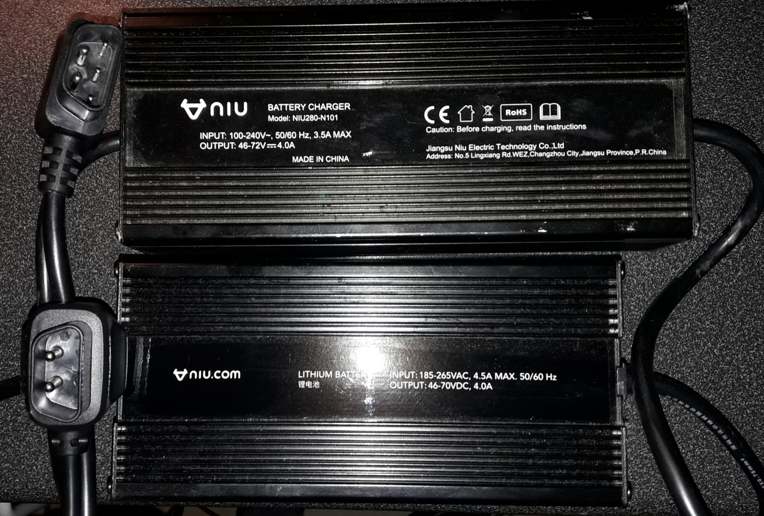

Auch das hab ich da
Jedoch bekommt man damit den Akku nicht komplett auf 100% geladen. Ich glaub bei 96% war Schluss.
Es ist sogar ein wenig kleiner als das Europäische, und es hat nur die dicken Pins, keine Daten Pins.
