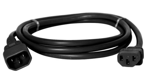

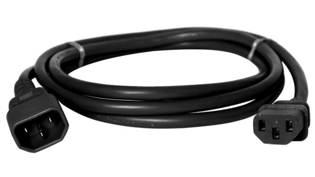

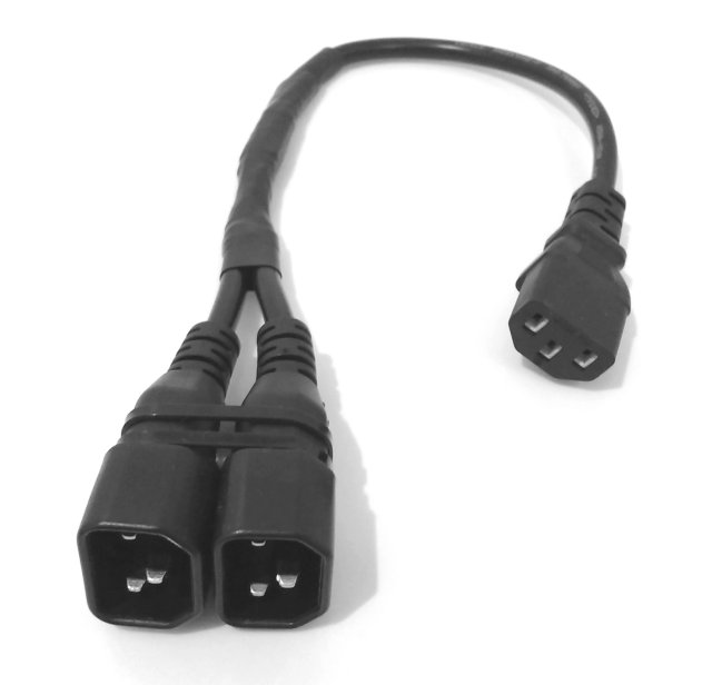

Hatte in meiner Elektroschrottkiste leider nur noch eine Kaltgerätebuchse gefunden, darum hab ich inzwischen umdisponiert und für 5 € zwei kurze Netzkabel-Verlängerungen in der Bucht bestellt. So ging's am Ende auch einfacher ohne Löten (nur crimpen). Leider hat der Versand ne Woche gedauert, weil der eBay-Händler (natürlich völlig irrtümlicher Weise :roll: ) D und nicht NL als Artikelstandort angegeben hat. Egal, nun ist der Adapter endlich fertig und einsatzbereit. Hätte jetzt allerdings doch noch eine Frage:
In welcher Reihenfolge würdet ihr anschließen?
Bisher habe ich immer zuerst den Lader AC-seitig an die Steckdose geklemmt und danach DC an den Akku, damit (wie ich mir das als Laie vorstelle, vielleicht ist's ja auch totaler Quatsch) der Akku sofort mit Strom beliefert wird und nicht ggf. selbst die Kondensatoren im Ladegerät füllen muss. Bei zwei parallel geschalteten Ladegeräten bin ich mir jetzt aber unsicher, ob die sich mit dem Y-Adapter ohne Last nicht evtl. doch das Kloppen kriegen: Ist es also besser, wenn ich erst ein Ladegerät an den Akku dran klemme und dann ne Weile später das zweite dazu schalte? Oder ist das alles völlig egal und ich mach mir nur wieder unnötige Gedanken? ;)

Ich persönlich schalte immer erst die primäre AC-230 Volt Seite des Ladegerätes ein, und dann verbinde ich die sekundäre DC-Ladeanschlußseite mit den Akkus. Diese Anschlussreihenfolge habe ich hier im Forum aber auch schon umgekehrt gelesen. An deiner Stelle würde ich beide Ladegeräte auf der Ladeseite sofort beide parallel an die Akkus anschließen. Auf alle Fälle würde ich aber die Leistungsaufnahme auf der AC-Seite mit einem Energiekostenmessgerät beobachten.
