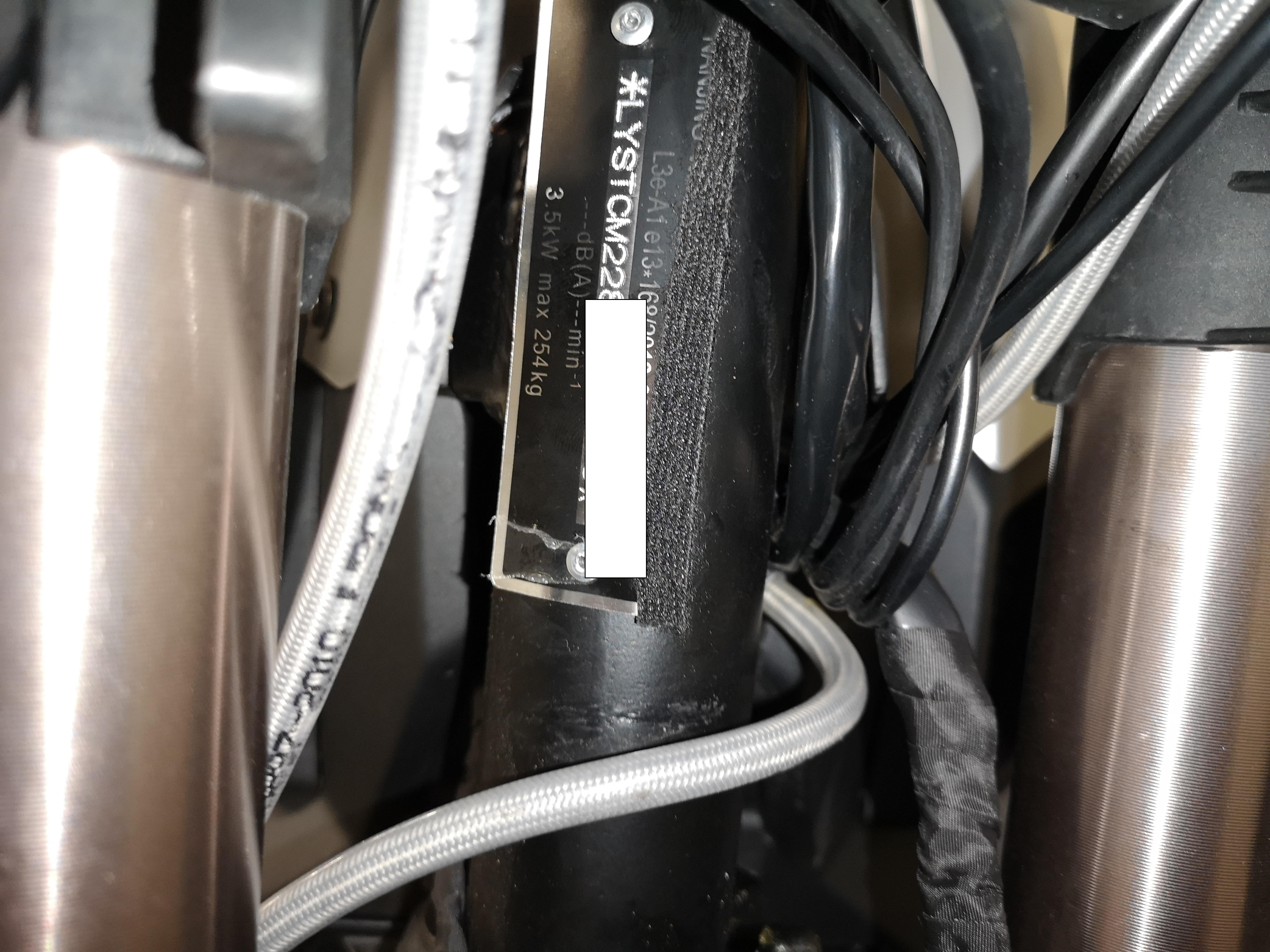

Auch wenn bei mir nocht nichts sichtbar ist, dass die Kabel angefriffen sind, habe ich es präventiv mit KFZ-Klebeband gelöst, welches sehr "kuschelig" zu den Kabeln sein dürfte. Ebenso habe ich das Typenschild mit Kabelbindern an den Rahmen rangedrückt.

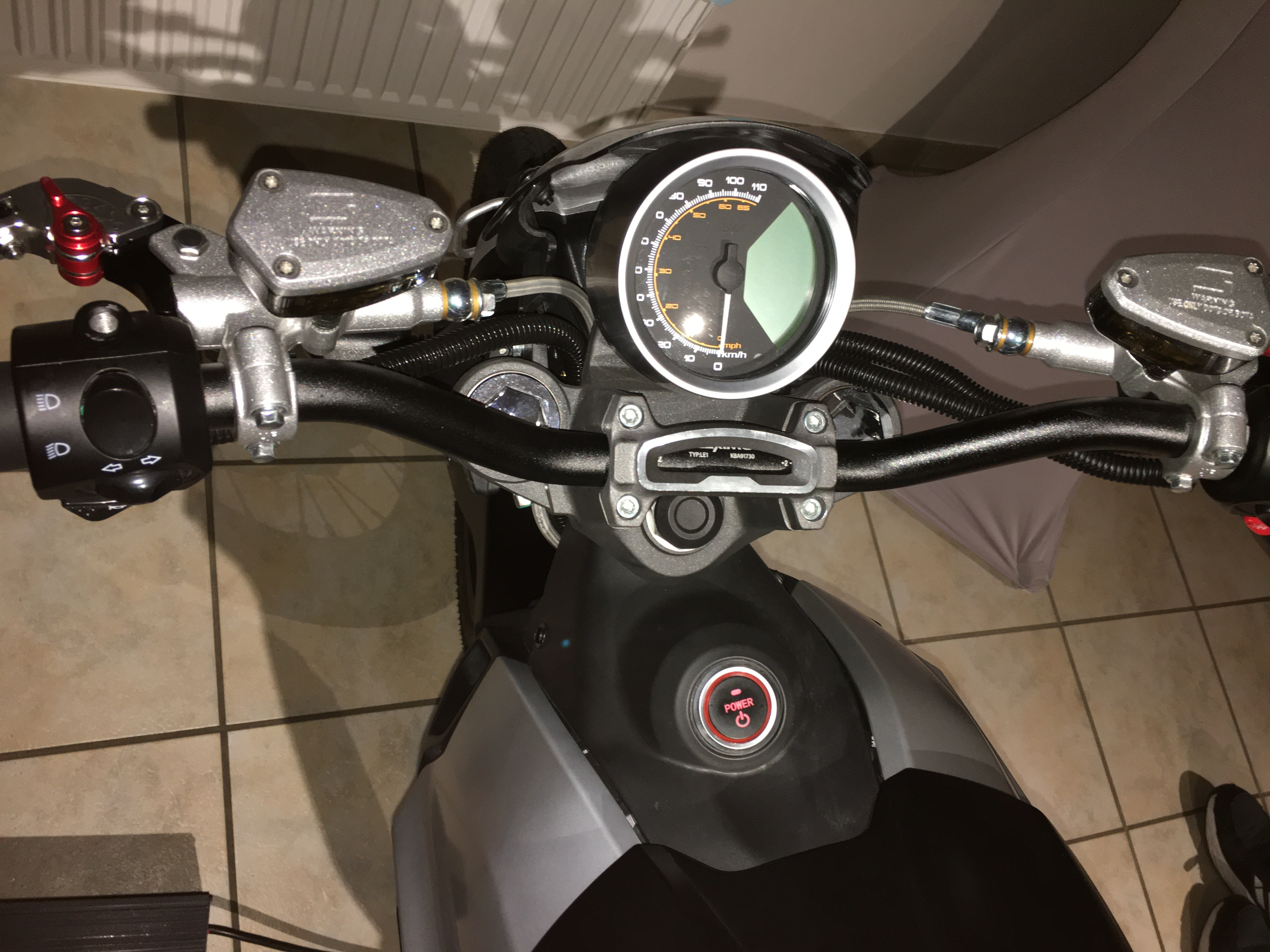

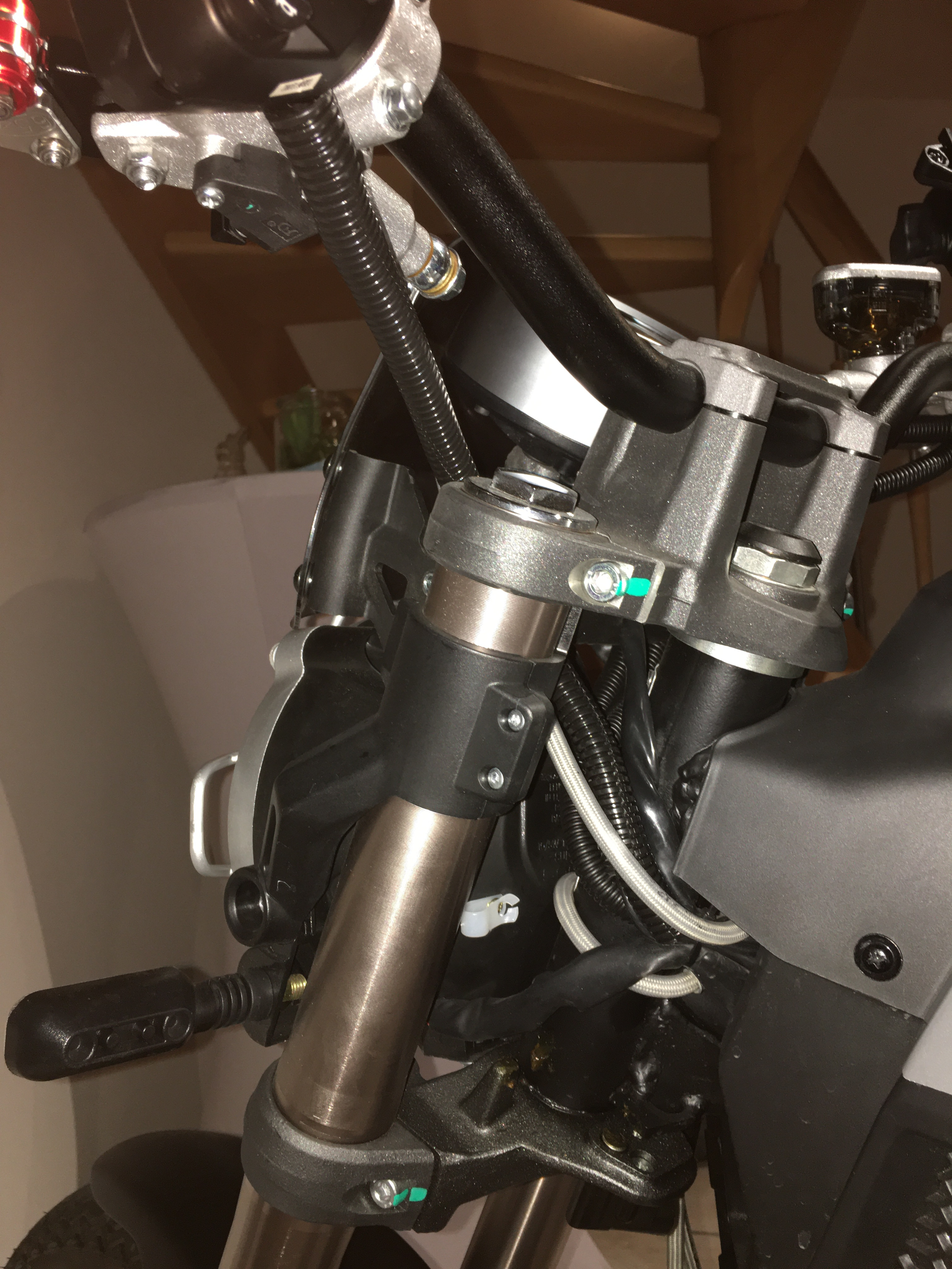

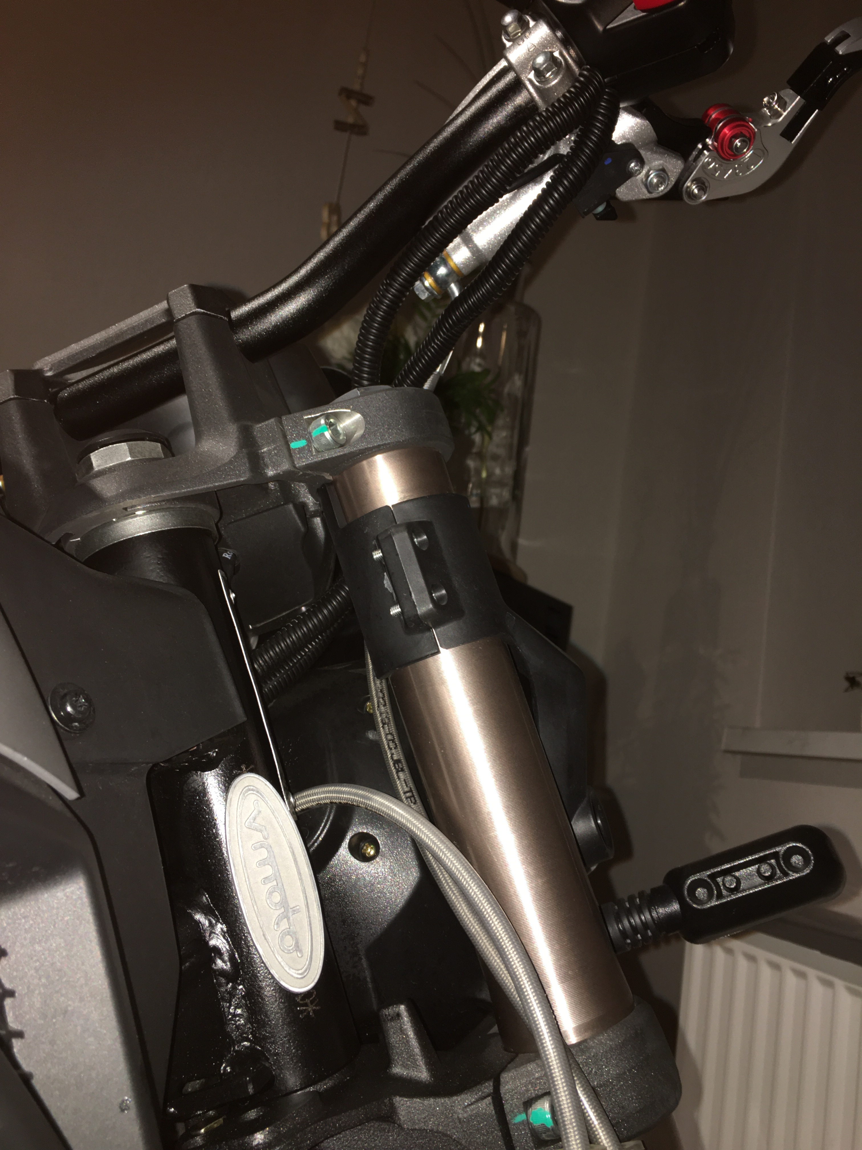

Ich habe die Leitungen mit Wellrohr geschützt, das Wellrohr bekommt man auch geschlitzt, somit ist die Montage sehr einfach.
Auf der linken Seite wurde Wellrohr geschlitzt mit Durchmesser 14mm verwendet, Rechts jeweils Durchmesser 12mm.

super und vielen dank für die Bilder...
Der Durchmesser von 14mm bzw. 12mm, bezeht sich dieser auf den Aussen oder Innendurchmesser?
Gruß aus dem Ruhrgebiet

es ist der Außendurchmesser.

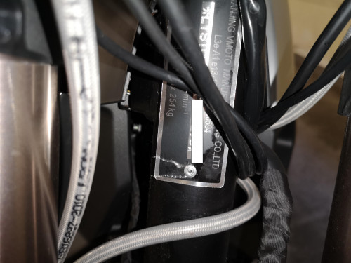

Musste heute den Gasgriff wechseln und habe die Kabel bei dieser Gelegenheit RECHTS am Lenkkopf vorbeigelegt. Jetzt weis ich nicht wohin mit den überschüssigen Metern

na - rausschneiden

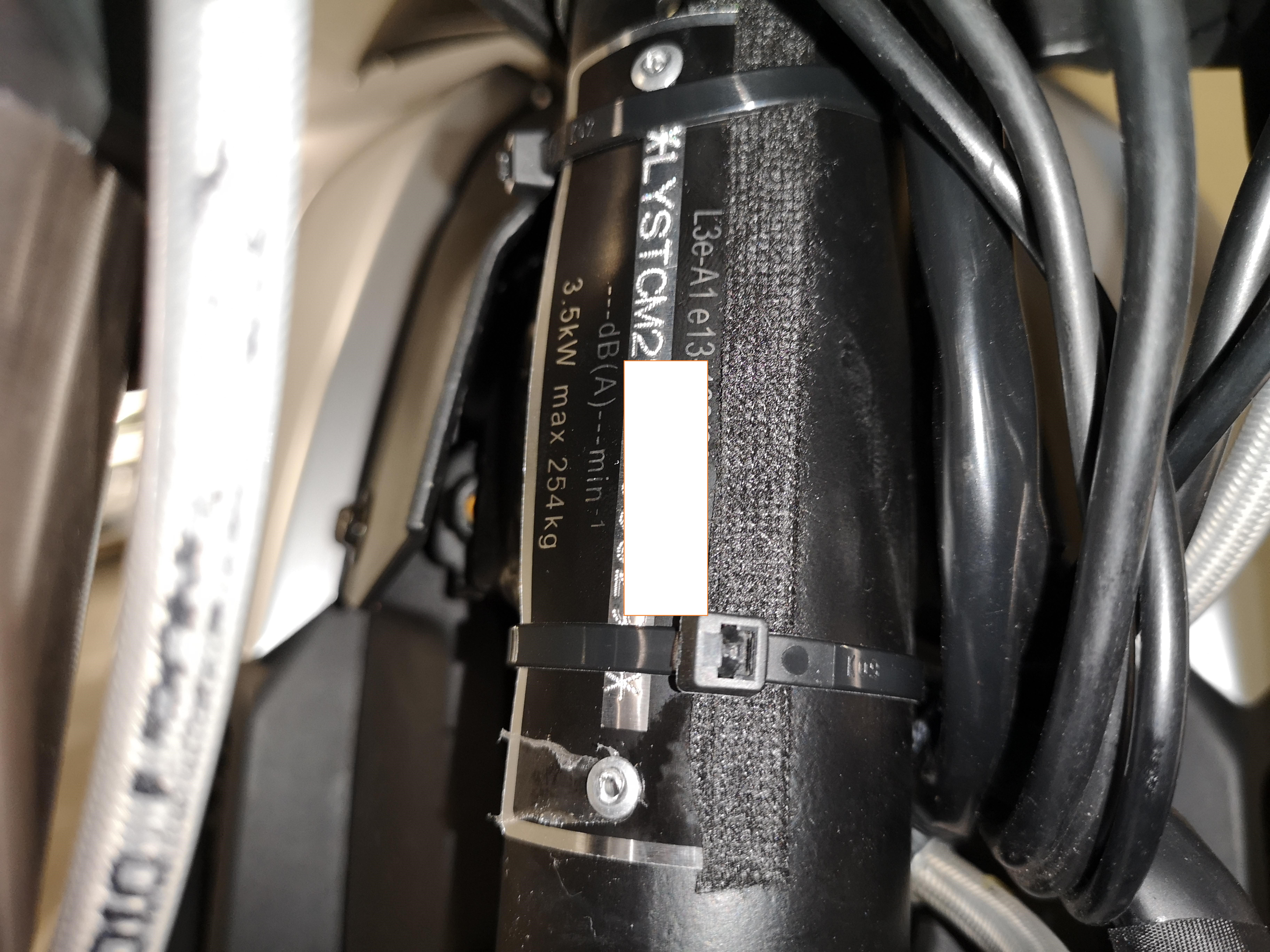

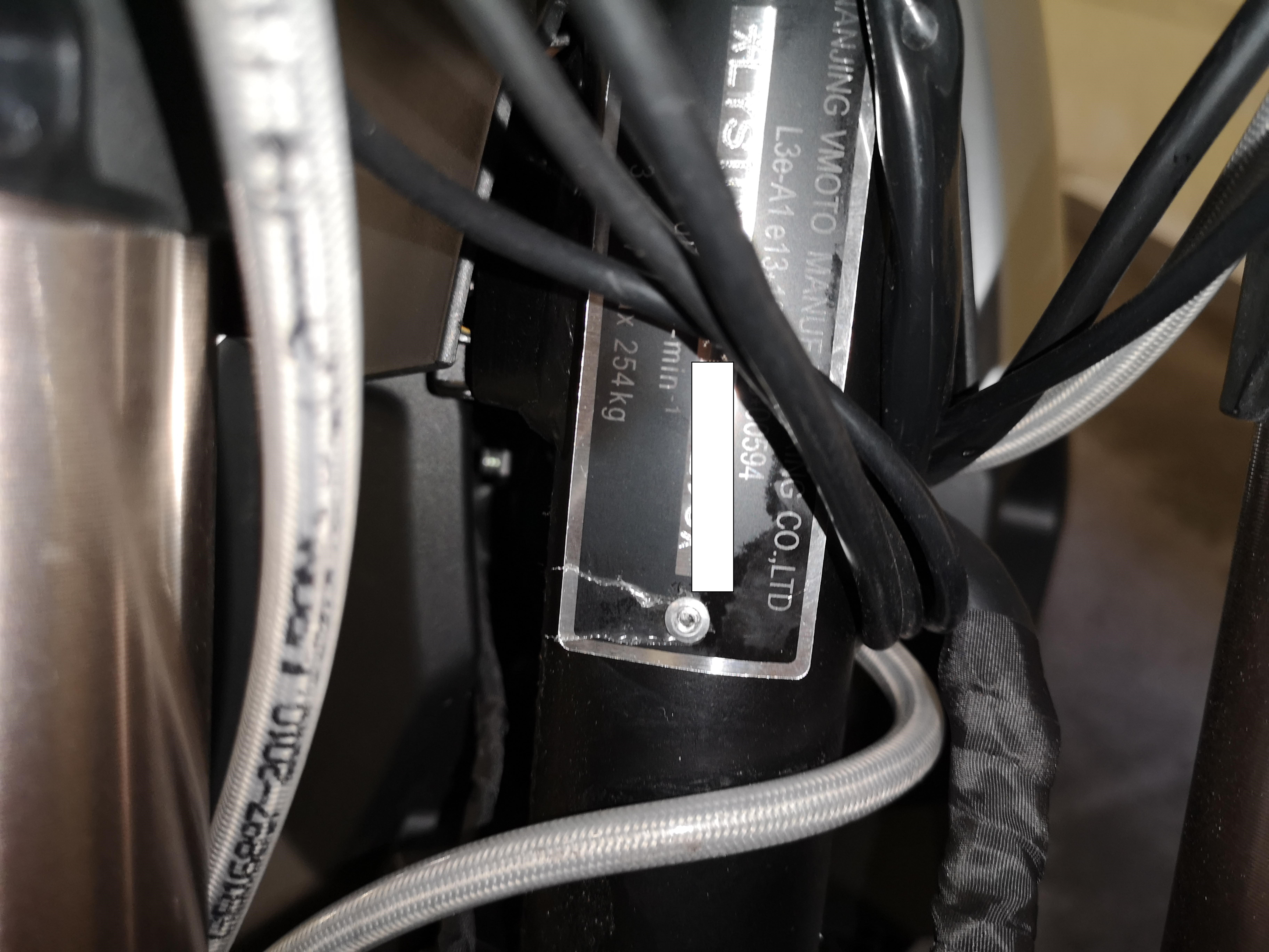

DANKE f.d. Hinweis! Gleich nachgesehen und: BÄM
(500 km gelaufen / quasi neu)

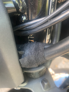

Re: Achtung: Durchschleifende Kabel am Cockpit!

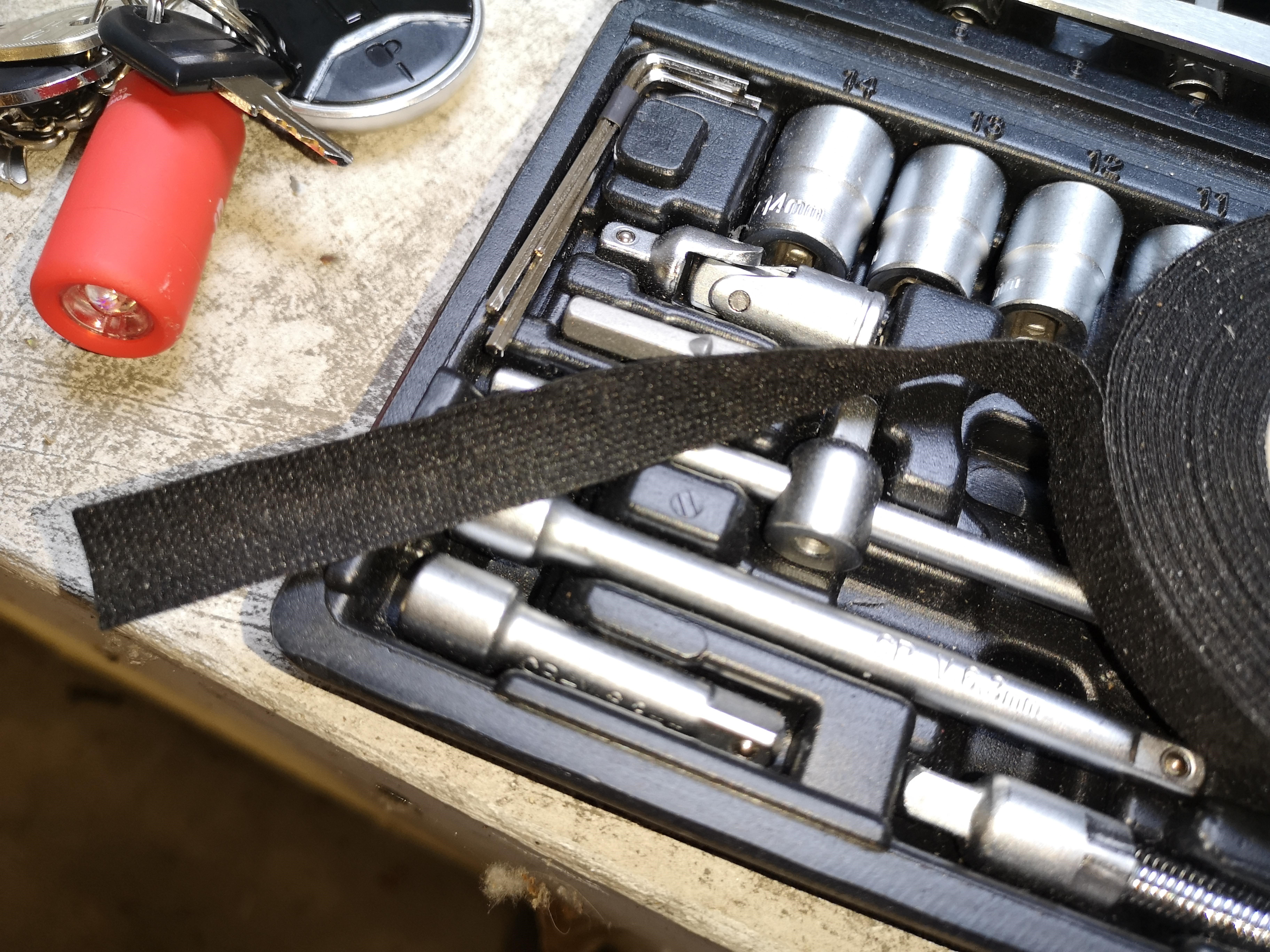

erstmal mit KFZ-Band umwickelt
