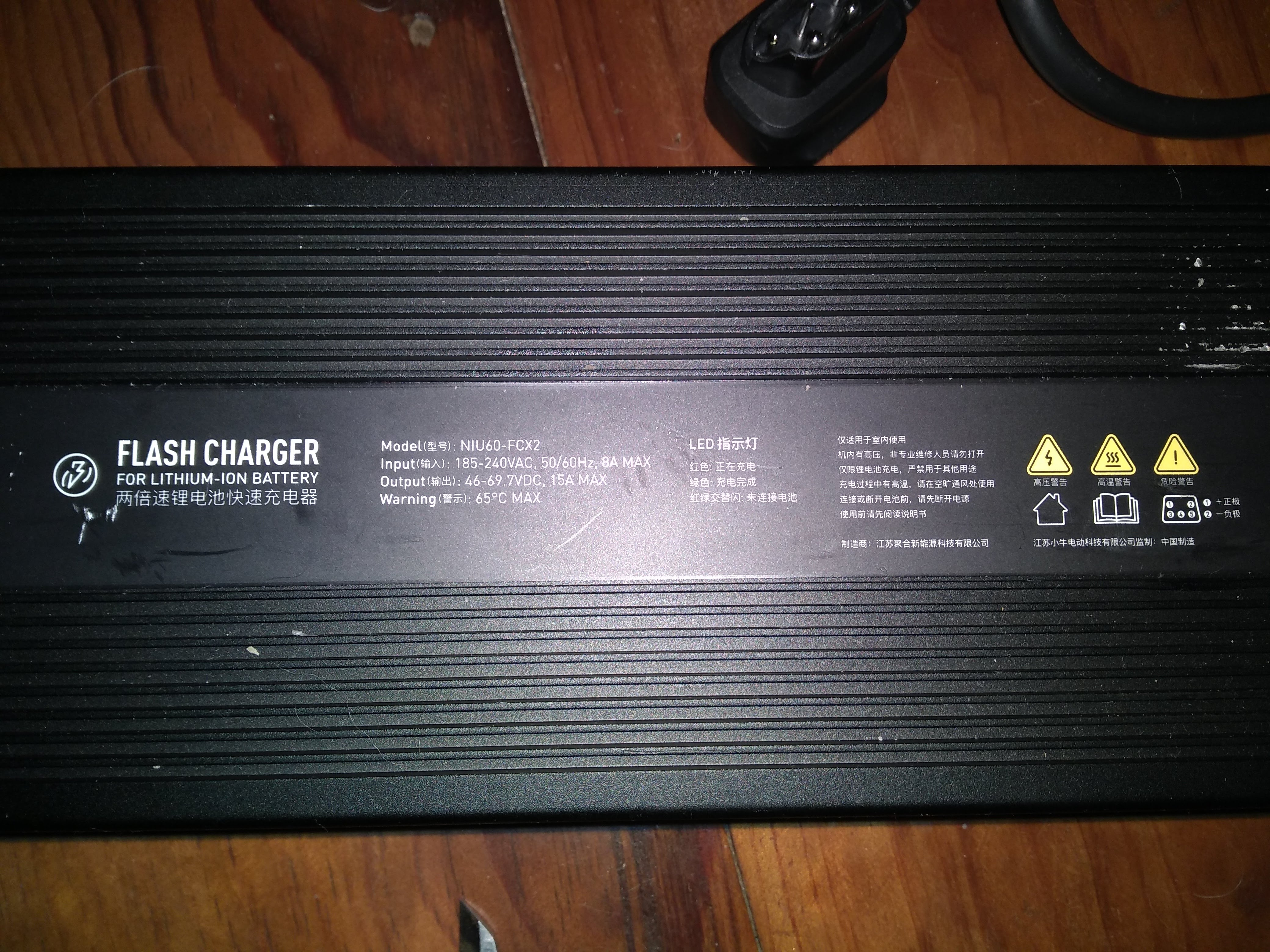

ich verkaufe meinen NIU N-GT Supercharger 15A für 240 €, da er meine Super Soco TC nicht aufladen will (das Ladegerät erwartet eine NIU-Batterie, die sich auf den 3 Datenpins zu erkennen gibt)

Ich glaube der 15A Supercharger will den SOC von der NIU-Batterie wissen bevor er auf 15A hochschaltet.
Bei meiner Super Soco Batterie bleibt er auf 5A. User in China nutzen den Lader um ihre NIU N Pro mit 15A aufzuladen.
Stecker ist identisch mit NIU N1S.

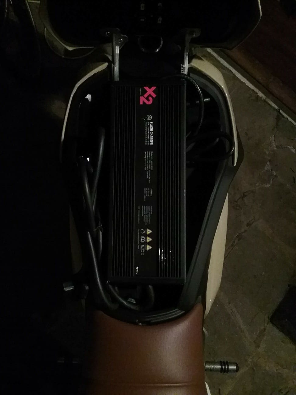

natürlich ohne Garantie dass er den Niu N1S mit 15A bedient. Getestet ist er bisher nur für den N Pro
Es ist dasselbe Ladegerät dass auch @BlackN1S getestet hat

Mit dem „Schrott“ könntest Du recht haben. Das Schnellladegerät auf dem Bild liefert nur 46 - 69,7 V=, mein Originallader für den N1S liefert sekundär 46 - 72V=. Es könnte also sein, das mit der Chinaversion die AuslandsNIUs sich gar nicht vollladen lassen oder mehr Zeit dafür benötigen. Dann geht der Vorteil eines Schnellladers verloren.Alf hat geschrieben: Di 18. Dez 2018, 16:42 Da der N1S nicht mit dem Ladegerät komuniziert, glaube ich, das da jemand e-Schrott loswerden will.
