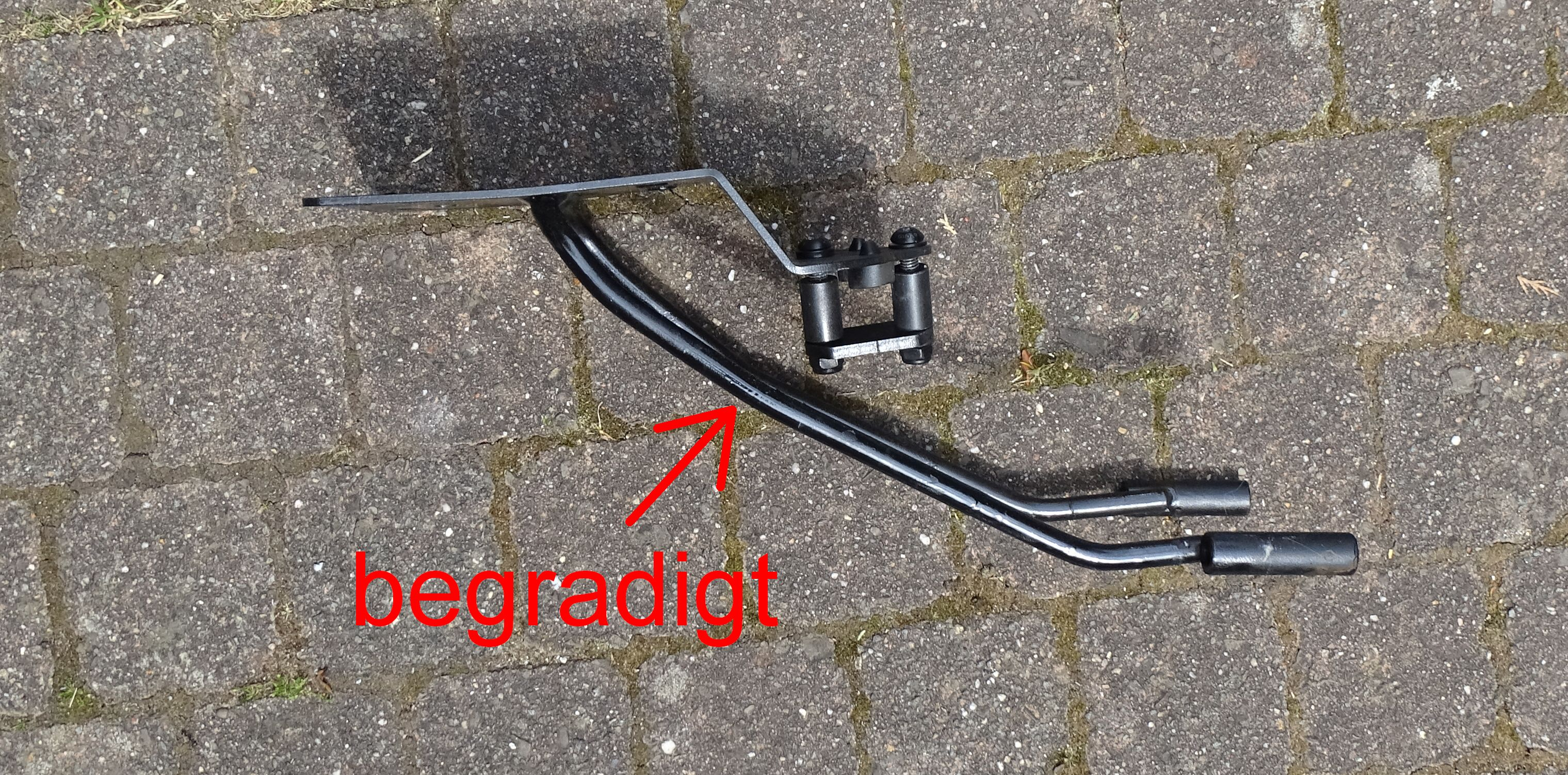

Den von Shad hatte ich auch, musste ich umbauen weil die beiden Haltestangen auf das Kennzeichen knallten und verbogen haben, außerdem brachen die Schrauben immer wieder ab. Das ganze hängt nur an den beiden Schrauben und federt beim Fahren. Du wirst an dem Teil keine Freude haben.

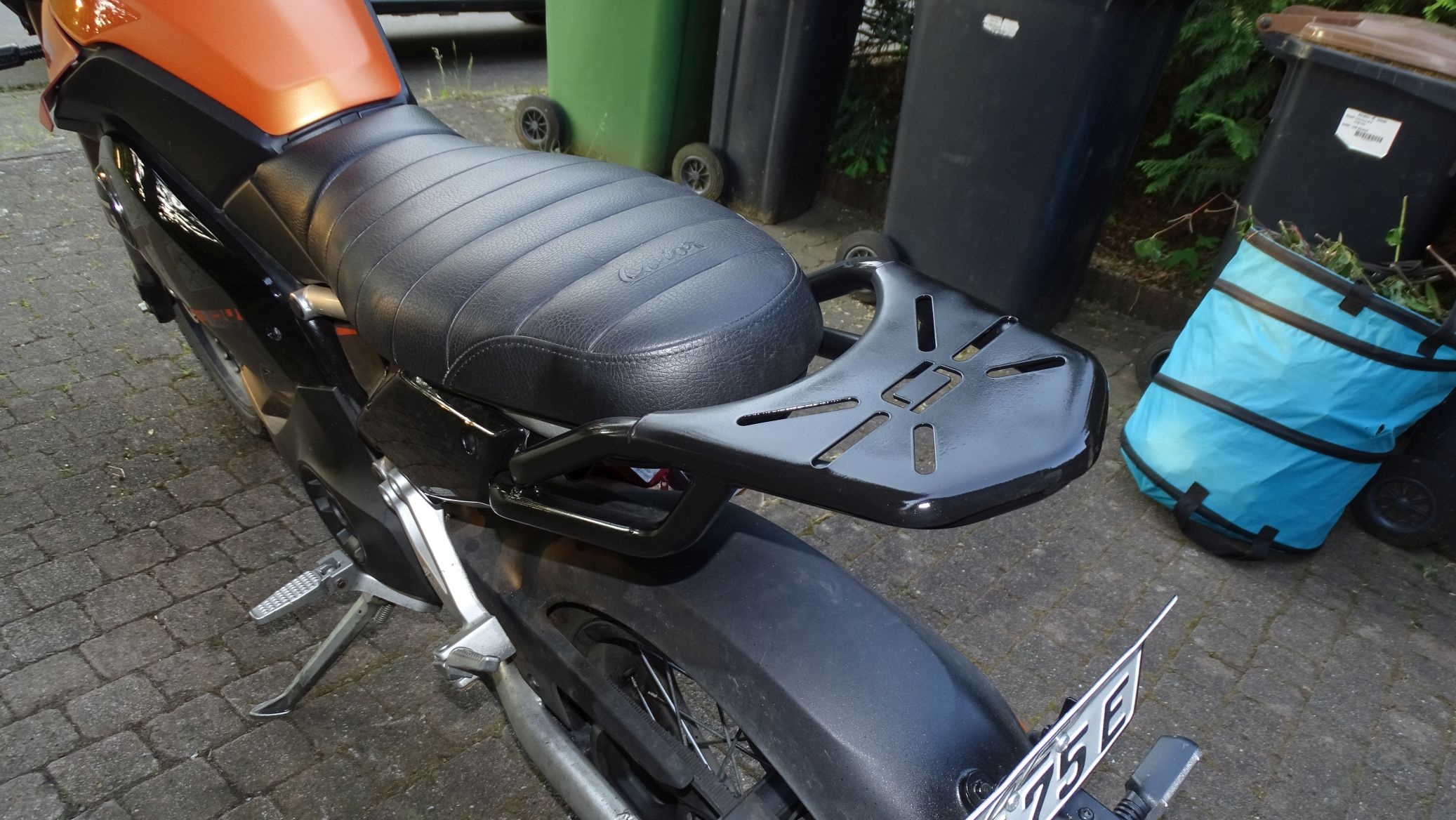

Seit gestern habe ich eine sehr stabile Variante von Ali: https://de.aliexpress.com/item/10050046 ... pt=glo2deu
Ist nicht ganz passgenau, musste Distanzstücke für die unter Verschraubung einfügen und an den Plastikverkleidungen Aussparungen reindremeln.

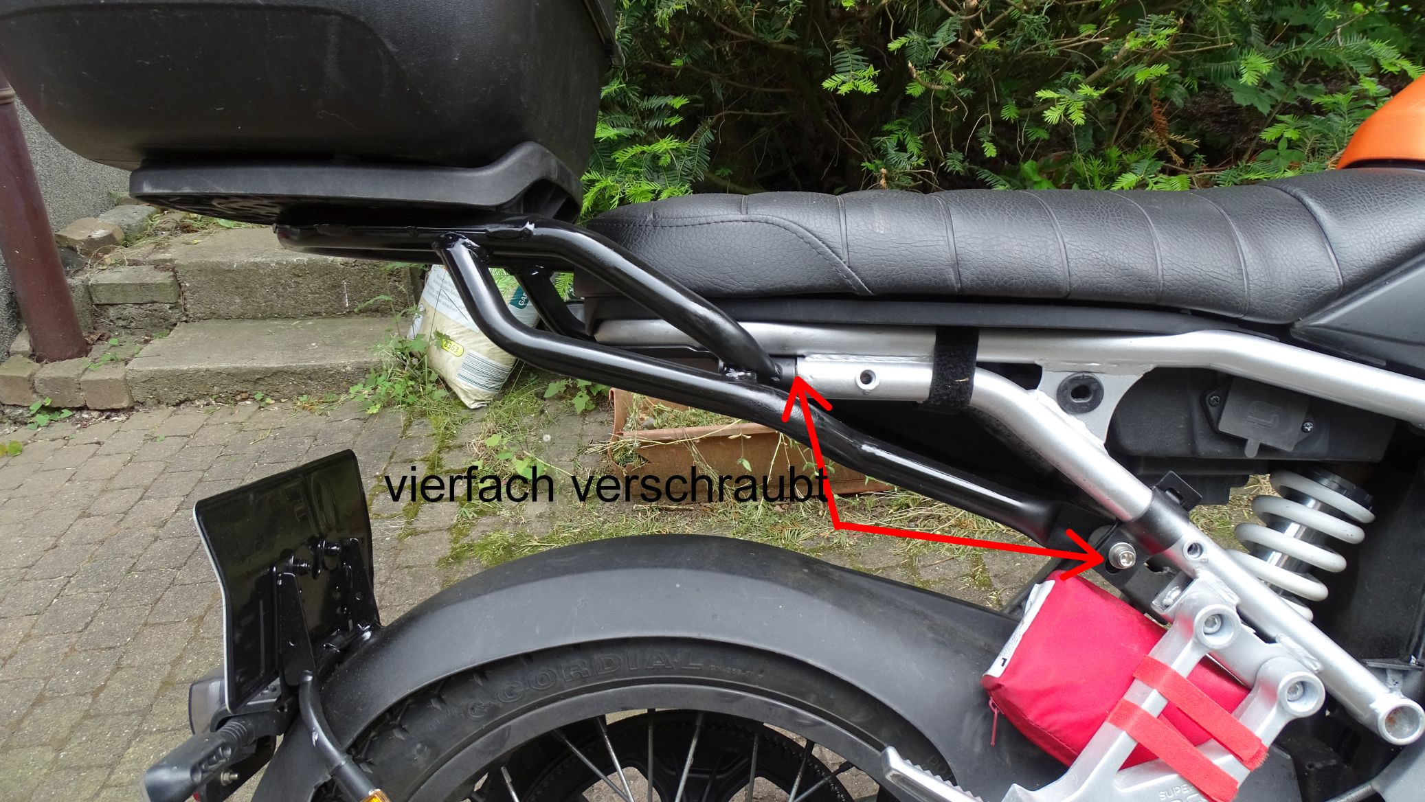

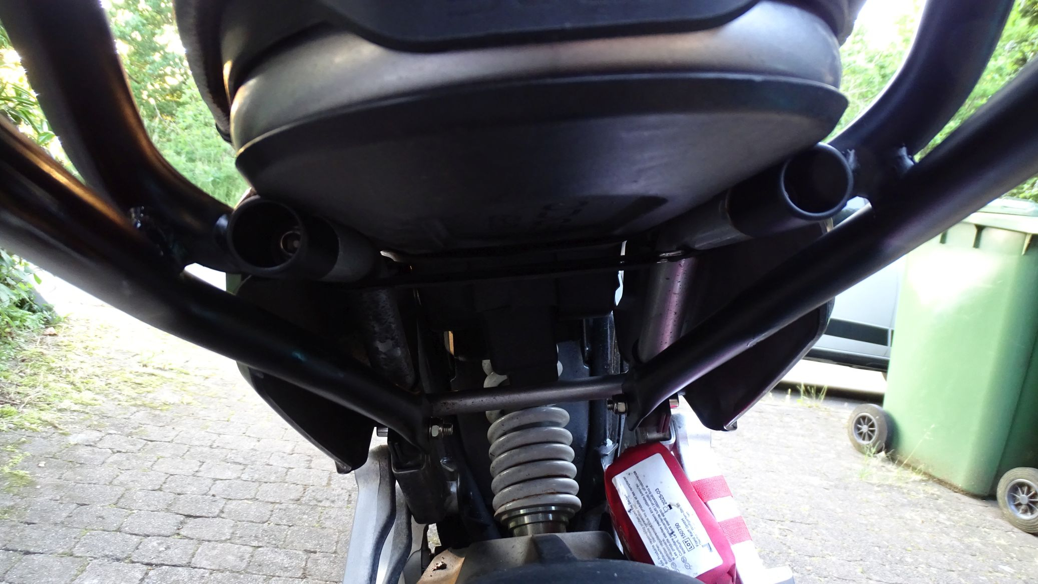

Die beiden Halterstangen sind in dem Träger des Griffes ( den hinter dem Sattel ) geschraubt, zusätzlich an eben diesen Griff mittels 2 Schrauben und einer Brücke geklemmt. Da bewegt sich nichts und das Nummernschild ist weit genug weg.
Trotz meinem stattlichen Gewicht knallt nichts irgendwo gegen und von Ali-Express halte ich gar nichts !

Ich hatte den ca. 1 Jahr im Gebrauch, die Haltestangen musste ich etwas begradigen, damit sie nicht mehr an das Nummernschild knallen.
