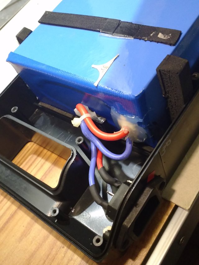

... und wenn man gar kein BMS im Akku hat, macht es dann auch Sinn, hin und wieder voll zu laden? Oder wäre es dann egal?

ob du wirklich kein BMS hast kannst du mit einem Zollstock messen.
Die Cellen 18650 haben einen Durchmesser von 18mm, wie der Name schon sagt.
Bei 7 P macht das eine Akkubreite von ca. 13cm aus. Für das BMS musst du noch 2cm dazuzählen.
Gruß Harry

Harry hat geschrieben: Fr 25. Jan 2019, 11:53 Hallo,
Hallo Harry,
ich weiß nicht, wie mein Akku aufgebaut ist. Hab mich noch nicht getraut, die Folie auf zu schneiden
vsm schrieb in meinem Thread viewtopic.php?f=37&t=7188 16S8P wären üblich bei 60V20Ah. 7P wird aber auch schon knapp, denn das schwarze Kunststoffgehäuse hat nur 15 cm Außendurchmesser. Das 'Innenleben' ließe sich in etwa auf 13 cm schätzen vom Bild her. Und du meintest ja auch schon, ohne separaten Ladeeingang wird er wohl kein BMS haben.
Vielleicht gehe ich irgendwann nochmal mit dem Cutter an die Folie. Solange werde ich mich dann an die Empfehlung von MEroller halten und die Kapazität nicht voll ausreizen. Danke für eure Hinweise!

Ich habe schon bei zwei verschiedenen Akkus die Folie aufgeschnitten und nachgesehen. Die Zellen waren beides mal 16S 7P verschaltet. Bei 7 Stück 18650 Zellen a' 2,6Ah macht das eine reale Kapazität 18,2 Ah. In China wird das auf 20 Ah aufgerundet, weil 8 parallele Zellen zu viel wären. :roll:
Dabei habe ich auch gesehen, dass es egal ist oben ein separates Ladekabel vorhandenen ist, denn im Akkublock sind die Lade- und Entladekabel zusammengeschaltet.

Ah, das ist ja erfreulich, braucht es außerhalb des Packs nicht zwingend separate Leitungen :) Danke für den neuen Hinweis, Harry! Durch deinen defekten Akku hast du ja tiefen Einblick in die Materie gewonnen. Bin schon neugierig, ob's bei mir ein BMS gibt oder nicht. Von den Abmessungen (ca. 48 x 12 x 6 cm) kann ich's leider nicht direkt ableiten. Aber ohne Not aufschneiden die Folie, wäre vielleicht auch etwas übereifrig ;)
