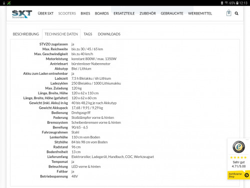

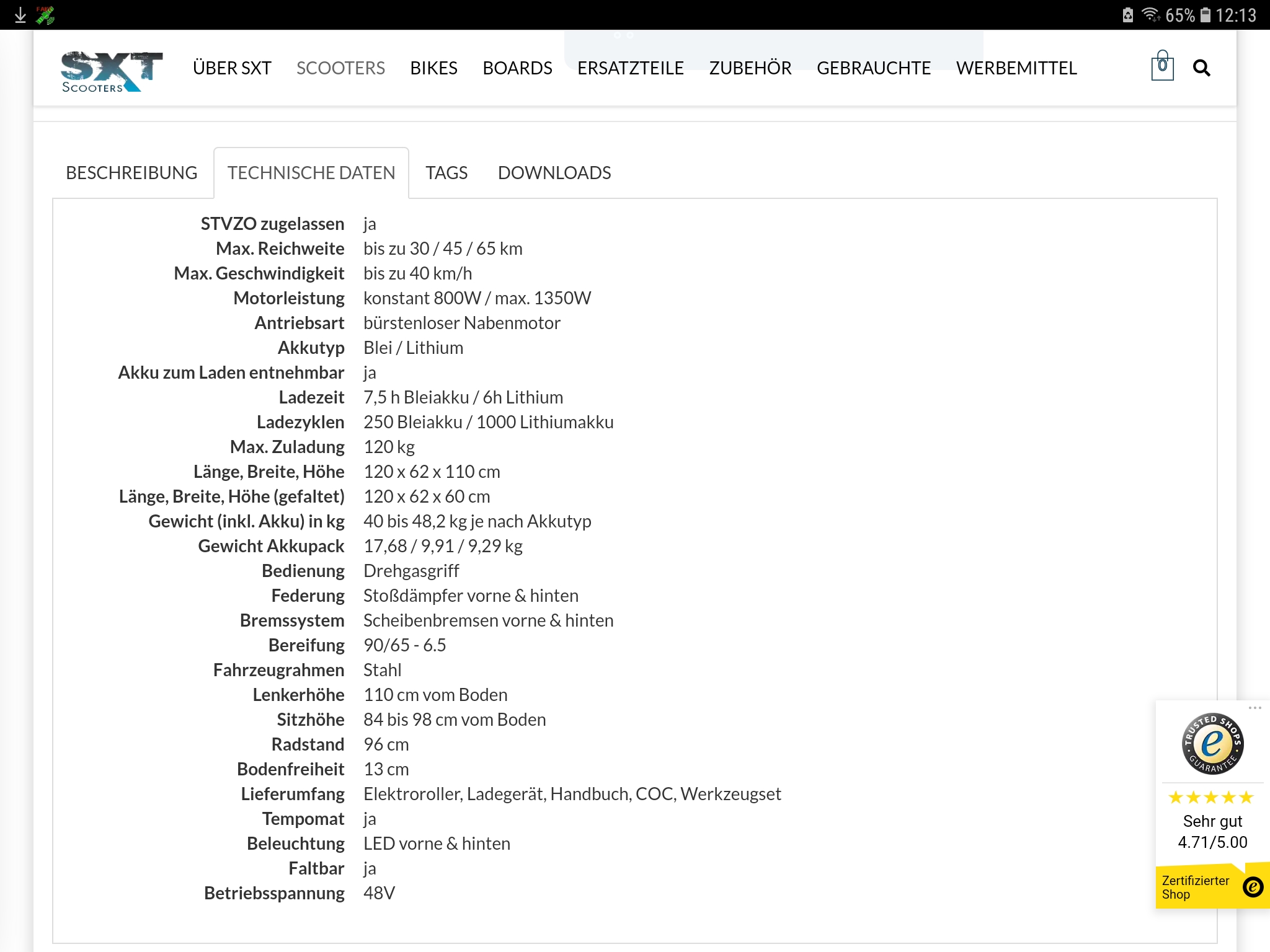

Hallo Gege,
warum regst du dich so auf?
Unter Technische Daten steht doch bis 40km/h.
In Gedanken füge ich noch hinzu: Bei Rückenwind und Bergab.
Solche wagen Angaben bedeuten nichts anderes.
Außerdem was erwartest du von einem Motor mit 800W.
Gruß Harry

Hmm, meinst du mit einem Lithium Akku läuft er schneller? Oder nur weiter?
Auf der Homepage und auf dem Roller selber steht aber 1000 W Konstante Leistung und 1350 W maximale Leistung, da habe ich nichts von 800 W gefunden.

Harry hat Recht, diese "bis zu ..." Angaben sind leider alles andere als aussagekräftig bzw. rechtlich verbindlich, sondern reines Marketing-Blabla, das du etwas zu optimistisch interpretiert hast. Differenziertere Angaben in der Artikelbeschreibung wären wünschenswert, aber das ist ja nahezu überall nicht anders. Ist also eine Frage der Kulanz, was SXT dir jetzt anbietet und das Rücknahmeangebot ist schon mal sehr fair.Harry hat geschrieben: Do 13. Dez 2018, 12:30 [...] Unter Technische Daten steht doch bis 40km/h.

Na, in den Technischen Daten! Haste doch den Screenshot von Harry hier sogar mit dranGege hat geschrieben: Do 13. Dez 2018, 12:49 Hmm, meinst du mit einem Lithium Akku läuft er schneller? Oder nur weiter?

Die Daten sind von der Homepage von SXT und da steht 800W.Gege hat geschrieben: Do 13. Dez 2018, 12:49 Hmm, meinst du mit einem Lithium Akku läuft er schneller? Oder nur weiter?
Bei vollem Akku hat die Endgeschwindigkeit nichts damit zu tun, ob Bei oder Lithium. Bei Lithium-Ionen-Akkus bleibt die Spannung nur konstanter beim Entladen und vor allem halten sie länger.
Gruß Harry
