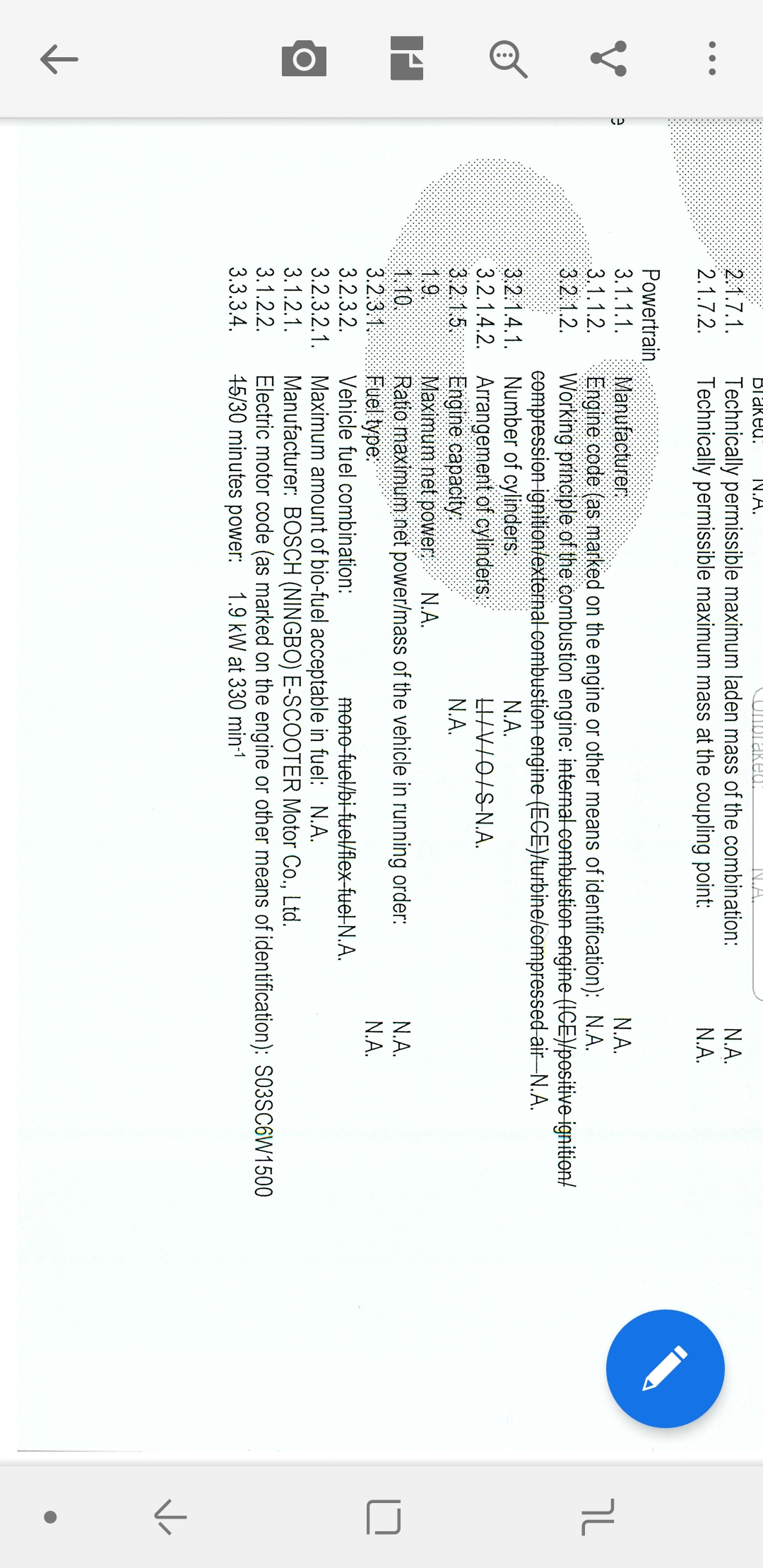

Was STEHT denn in der CoC der Super Soco drin? Denn ganz ohne Eintrag "elecrtic" kann die fast nicht ausgefallen sein

Das ist n Auszug aus meinem COC.

Bei 3.3.1 Electric vehicle configuration : pure electricMEroller hat geschrieben: Mi 30. Jan 2019, 12:54 Was STEHT denn in der CoC der Super Soco drin? Denn ganz ohne Eintrag "elecrtic" kann die fast nicht ausgefallen sein![]()
Ansonsten sehr viele N.A. und durchgestrichene Sachen

In der coc steht das sogar drin....
Ich sag's doch...Ämter!

Re: Freiwillige Zulassung Super Soco
Pure Electric ist doch schon des Rätsels Lösung.Krampas hat geschrieben: Mi 30. Jan 2019, 13:11Bei 3.3.1 Electric vehicle configuration : pure electricMEroller hat geschrieben: Mi 30. Jan 2019, 12:54 Was STEHT denn in der CoC der Super Soco drin? Denn ganz ohne Eintrag "elecrtic" kann die fast nicht ausgefallen sein![]()
Was soll da auch sonst stehen. Was nicht vorhanden ist, kann auch nicht eingetragen sein....deswegen N/A, das steht für not available...oder wie man hier in Deutschland zu sagen pflegt > Unzutreffen, nicht verfügbar, nicht vorhanden, etc....
