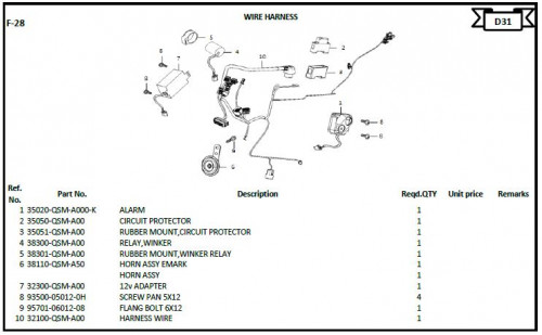

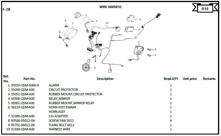

Re: Super Soco TC - Probleme mit der Blinkeranlage
Hat Frank/ducatodriver von Outdoordreams mal veröffentlicht...
Position 4

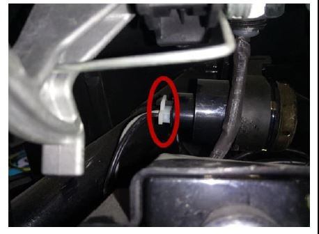

Und das aus einer anderen Quelle... Das Bild zeigt unten das Batterie-Schloss, oben den Startknopf und dazwischen das Blinkerrelais, rot markiert der Stecker.
