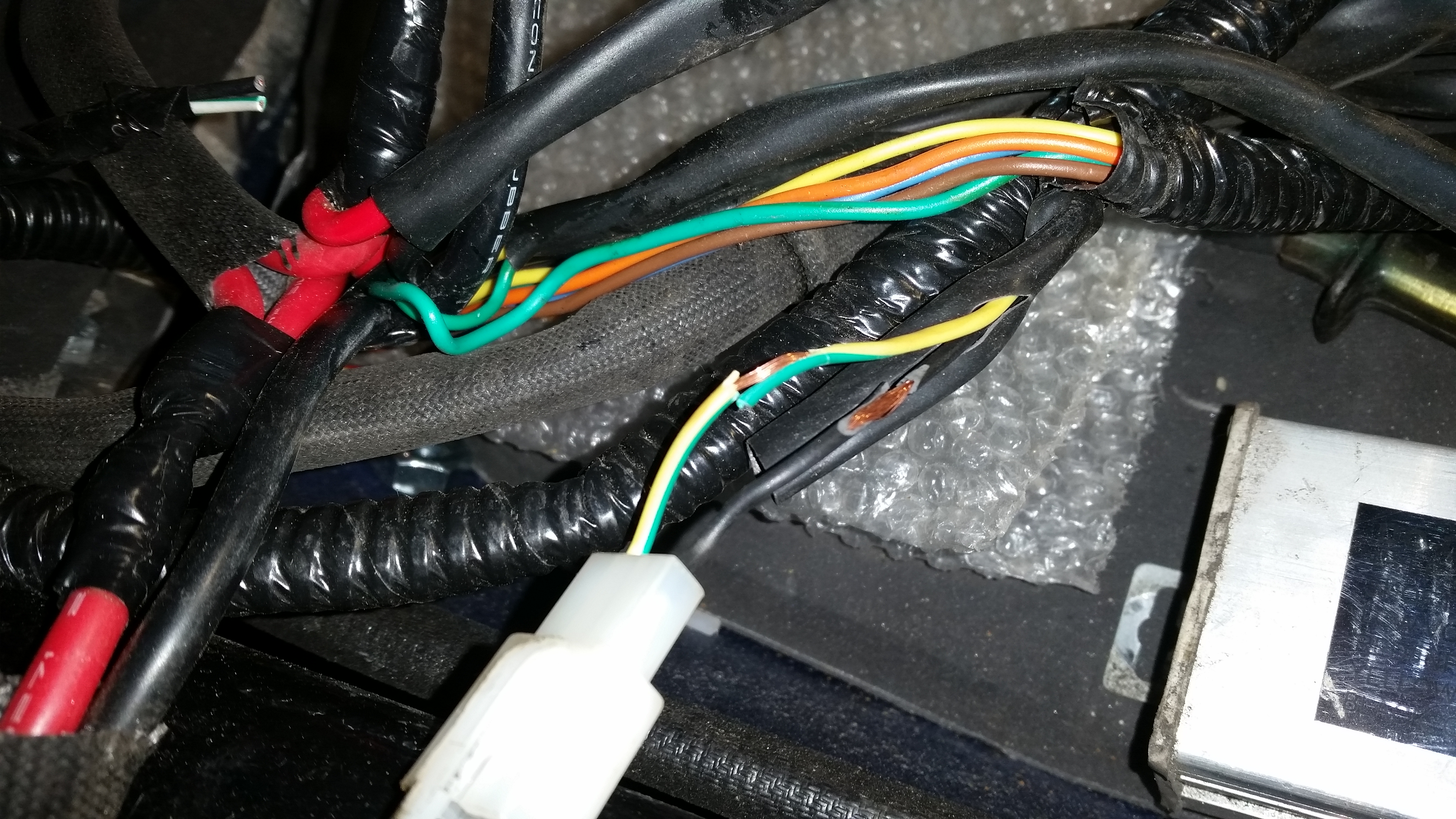

Bin am Verzweifeln...hab schon den Schalter von meinem anderen Roller eingebaut...nix geht..Auf dem 2 adrig Kabel kommen auf beiden Drähten gegen minus gemessen 12 Volt an...Das darf doch nicht sein..
Da kann der seotenständerschalter ja keine Funktion haben...Was ist da los ?drahtfarbe schwarz und grün'-gelb

- Beiträge: 20700
Re: Kreidler e-Florett 1.0 läuft nicht
Warum ist an beiden Kabeln die Isolierung weg? Das ist eine gute Rezeptur für einen elektrischen Kurzschluss, auch wenn es nur das Seitenständerkabel ist.
- Beiträge: 6608
Frage, wo geht das gelbgrüne Kabel hin? Kabel die man messen muß, piekst man mit einer Stecknadel an........
Danke danke Peter...läuft..
Der grün gelbe Draht wars..Der geht zu beiden Bremsschaltern. ..Aus gesteckt und gut ists.
HerzlicheN Dank...Einladung zum Essen steht !
