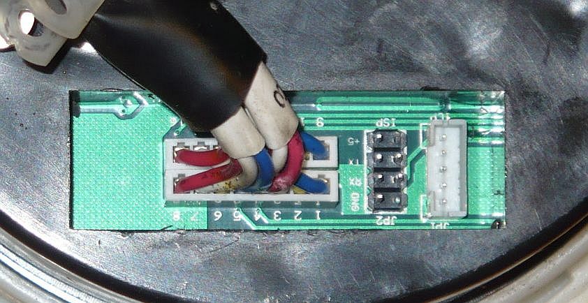

- Tacho: welcher Pin bzw. welches Kabel beim Tacho das Speed-Kabel ist (was laut Reimund an einen der Hallsensoren, die vom Motor kommen, angeschlossen werden muss, wobei es anscheinend keine Rolle spielt, ob an gelb, grün oder blau). Mit den Hallsensor-Kabeln, die vom Motor kommen, sind wohl neben den drei dickeren die 5 dünnen Kabel in den Farben schwarz, blau, grün, rot und gelb gemeint? - Zündschloss:
