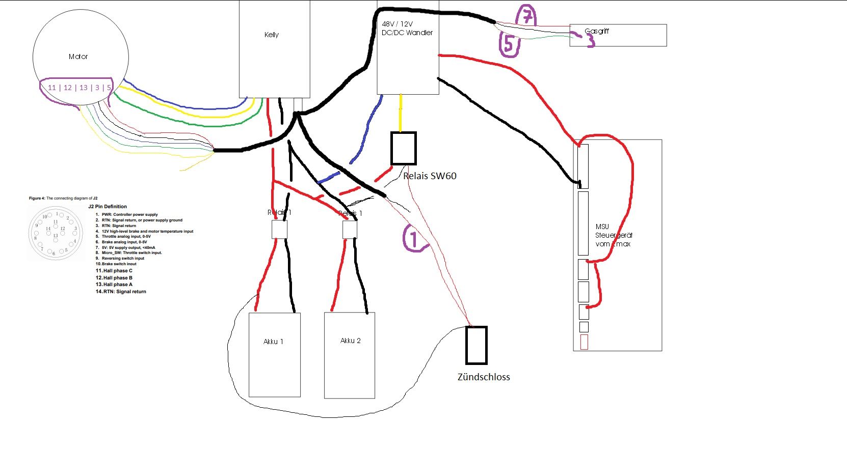

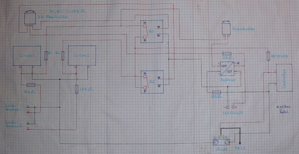

Vor kurzem hab ich mir einen Kelly-Controller KEB48401X (hier Link zum Manual) für die 'Maxine,' meinen e-max, zugelegt :!:.
Trotz einer Zeichnung (hier eingefügt) und einer Beschreibung, wie der Controller angeschlossen werden muß
(mit "Umwandler", Tacho, Drehgriff, usw.) bestehen für mich noch zu viele Unklarheiten. Deswegen wäre ich über etwas hilfreiches Feedback wahnsinnig dankbar :D!
Hier nun die Unklarheiten bzw. Fragen, die für mich noch offen sind plus dafür relevante Fotos:

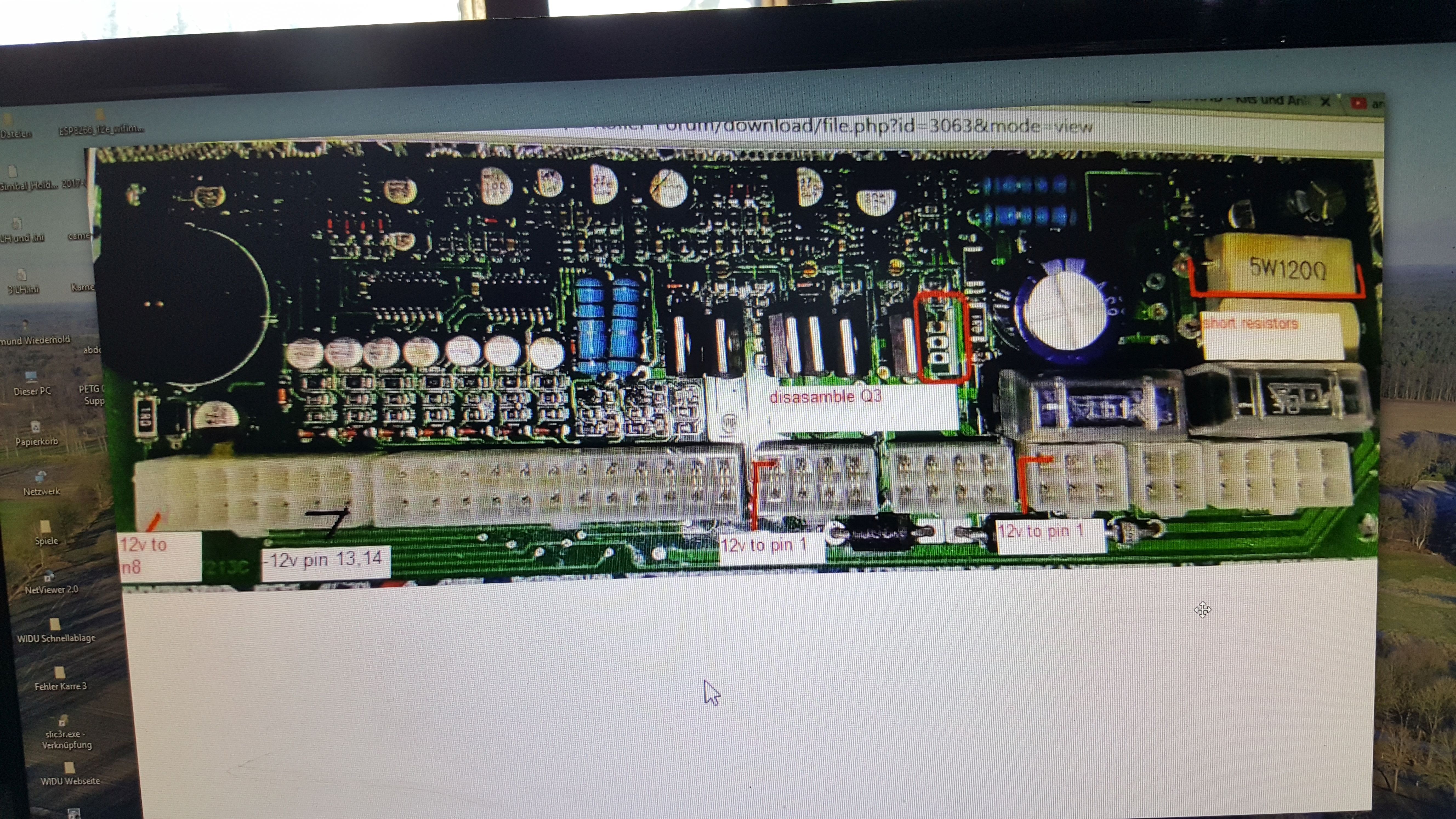

"Umwandler":
- Der Umwandler der Maxine (erstes Foto) sieht anders aus als der im...
... Screenshot-Foto (zweites Foto)
– kann mir jemand “disassemble Q3” und “short resistors“ im Foto des Umwandler der Maxine (erstes Foto) einzeichnen?
- bezieht N8 ("12V to N8" links im Umwandler-Screenshot) sich auf Pin 8 Micro SW: Throttle Switch Input (J2-Anschluß vom Kelly)?
- welche Steckergehäuse werden noch mit dem Umwandler verbunden (außer dem Dreh/Gasgriff-Steckergehäuse)?
- zusätzlich zu den Steckern gehen Kabel zu Pins 1, 8 (N8?), 13 & 14 vom J2, so das diese Pins mit jeweils 2 Kabeln belegt werden (zusätzlich zu den Steckern die eingezeichneten Kabel)?
- welche Kelly-Controller Kabel (vom J2) müßen noch mit dem 14-pin Steckergehäuse, das den Umwandler mit dem alten Controller verband, verbunden werden?
Zeichnung:
- stehen die Zahlen 1, 3, 5 und 7 für J2 Pin-Nummern?
- 48V/12V Wandler: rot und schwarz gehen auf 12V Umwandler, gelb und blau-grau auf 12V SW60 (zwei 6mm-Steckkontakte)?

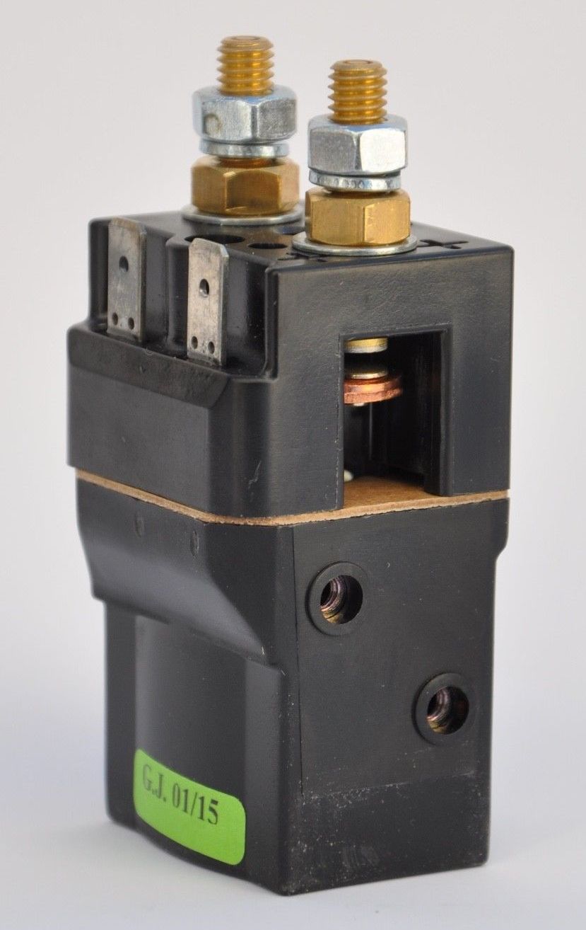

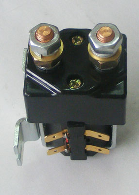

- Relais SW60:
- die mit "+" gekennzeichnete M6 Schraube verbindet das rote 10mm²-Kabel mit den M6-Kontaktschrauben "87" von Relais 1 und 2 (WM686 [Beispielfoto], jeweils +48V)?
- 6mm-Steckkontakte: gelb zu 12V Minus und Plus des 48V/12V-Wandlers?
- wohin geht das Kabel (auch +48V) von der zweiten M6 Schraube?!

SW60-8 Relais:
- ist es bei den Spulenkontakten (zwei 6mm-Steckkontakte) egal, welcher Kontakt Minus und welcher Plus ist?

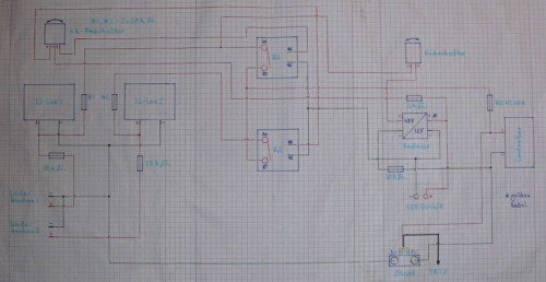

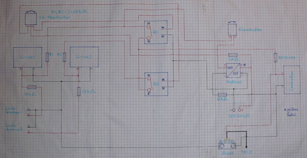

6A Schalter (hier Foto vom Schaltplan)...
- bleibt die Verkabelung des 6A-Schalters (um zwischen den 2 Akkus hin-und herzuschalten) unverändert, obwohl noch ein 3. Relais, das SW60, dazukommt?
'Einschalter' (s. Foto vom Schaltplan weiter oben): der Einschalter (verträgt 48V) schaltet den 12V-Stromkreis ein und aus (Aus-Stellung: trennt Verbindung zwischen Li-ion 1 und 48V/12V-Wandler)
- muss der Einschalter jetzt zwischen dem roten 10mm²-Kabel (+48V) von Li-ion 1 und dem Relais SW60 eingeschleift werden?

ScooterDude14 hat geschrieben: Fr 4. Jan 2019, 01:08 Zeichnung:
- Relais SW60: ist es bei den Spulenkontakten (zwei 6mm-Steckkontakte) egal, welcher Kontakt Minus und welcher Plus ist?
Dreh/Gasgriff:
- wenn die eingezeichneten Zahlen 3, 5 und 7 für J2 Pin-Nummern stehen, dann...
- 5V vom Kelly an Plus (rotes Kabel) vom Drehgriff: bedeutet Pin 7 (5V Supply Output)?
- 0V bzw. GND vom Kelly an GND bzw. vom Drehgriff: bedeutet Pin 3 (RTN = Signal Return) an schwarz vom Drehgriff?
- Pin 5 (Throttle) vom Kelly an den verbleibenden Anschluss vom Drehgriff (grün)?
Kann mich nur zu diesen Punkten äußern (vielleicht kann Peter mehr zu den Emax-spezifischen Spezialitäten etwas sagen?):
1. Dein Controller hat nur den J2 Rundstecker, der J1 fehlt, da Du einen KEB hast und keinen KBL. D.h. alle Pin-Nummern der Kelly Doku beziehen sich auf J2. Das steht auch deutlich darüber in selbiger Doku ;)
2. "Relais" SW60 wird aufgrund seiner Hochstromfähigkeit als Schütz bezeichnet. Und ja, der Spule ist es völlig schnurz, wo man Plus und Minus anschließt, weswegen da auch keine Polaritätsangaben draufstehen. Im Zweifel könnte sogar Wechselstrom gehen, allerdings mit einer gewissen Gefahr des "Schnatterns" von den Kontakten :lol: Die Hochstromkontakte müssen allerdings fürs Fahren korrekt gepolt angeschlossen werden, da der Schütz intern nicht symmetrisch aufgebaut ist. Thema ist da das Löschen des Abrissfunkens mit geringstmöglicher Beschädigung der Kontakte.
3. Fahrgriff (Throttle) Anschluss stimmt so, wie Du es geschrieben hast. Alle RTN Anschlüsse (2, 3 und 14) sind übrigens im Controller gebrückt

Nun, dann wollen wir einmal schauen, das Maxine zum 1. März wieder auf die Straße kommt:
1. Zunächst würde ich die MSU (Management System Unit) ganz außer acht lassen, Q3 - Choppertransistor - der mit einem Tastverhältnis 1 : 3 aus den 48V 12V für Licht usw. macht - nicht auslöten und den Widerstand auch nicht überbrücken ( Ist für Schnellermachen Leute, die den E-Max mit höherer Spannung betreiben wollen. Also die MSU zunächst nicht anschliessen - Priorität hat zunächst, den Kelly zum Laufen zu bringen.

Beim Anschluß bin ich mir nicht ganz sicher:
Laut Wiki Kontakte:
87 - Eingang Arbeitsstromkreis am Relais (Öffner und Wechsler)
87a - Ausgang Arbeitsstromkreis am Relais (Öffner)
88 - Eingang Arbeitsstromkreis am Relais (Schließer)
88a - Ausgang Arbeitsstromkreis am Relais (Schließer)
88b - Ausgang Arbeitsstromkreis am Relais (Schließer, verbindet auch mit 88a)
Spule 12V ?
Meist hat die Spule eine Freilaufdiode. Insofern ist es nicht egal, wie herum angeschlossen wird.

Peter51 hat geschrieben: Fr 4. Jan 2019, 17:59 Meist hat die Spule eine Freilaufdiode. Insofern ist es nicht egal, wie herum angeschlossen wird.
Wenn da eine Freilaufdiode integriert wäre in den Schütz, dann müssten auch die Spulenanschlüsse mit + und - markiert sein. Sind sie aber nicht. Bei der Arbeit habe ich Gigavac Schütze, denen es ganauso schnurzpiepegal ist, wie rum ich die Spule bestrome: es macht klack, und der Kontakt schließt. Andererseits ist das völlig egal - einmal ausprobiert, und im Notfall umgesteckt :D
Beiträge: 6592
Re: e-max & Kelly-Controller
Beitrag von Peter51 »
Eine Gleichstromspule abzuschalten ist nicht ganz einfach. Wenn eine Freilaufdiode im Gleichstromschütz ist, sollte man sie nicht verpolen. Es könnte auch eine Löschwiderstand parallel zur Spule sein - dann wäre eine Verpolung nicht schlimm. Bei Kelly habe ich dies Bild gesehen. Am roten Kabel schlösse ich Plus an und am schwarzen Minus.

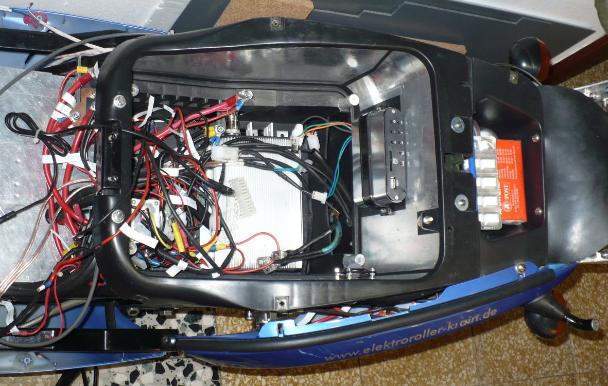

Da es ja sicher sinnvoll ist, zuerst den Kelly zum Laufen zu bringen (und danach dann die MSU mit Licht, Blinker, Hupe, Tacho, usw. zu 'verarzten'), ergeben sich für mich aber noch weitere Fragen :(:
- um den Kelly einzuschalten, müßten ja eigentlich zumindest neben dem Drehgriff der 6A-Schalter (der zwischen den Akkus hin und herschaltet) und die beiden Relais angeschlossen werden sowie der 48V/12V-Trafo (ohne den das Schütz ja keine 12V bekommt), zudem eventuell auch der "Einschalter" (der im Off-Modus den gesamten Stromkreis abschaltet - an dem eingefügten Bild könnt ihr sicher sehn, dass im Elektronikbereich einerseits ziemlich viele Kabel sind und andererseits nicht sehr viel Platz :shock:...
Soweit möglich hab ich vor, den 'Kabelsalat' auzuräumen, wäre aber froh, wenn es zum Anschliessen des Kelly nicht nötig sein wird, mit "Behelfskabel" zu arbeiten, die dann später wieder entfernt werden)
- Kelly-Schaltplan: was für eine Sicherung (Fuse) ist/sollte das rechts vom Schütz und links von der Batterie sein?
- wird die mit "+" gekennzeichnete M6-Schraube vom Schütz mit Plus der Li-ion (Batterie 1) verbunden (mit der Sicherung dazwischen; das Schütz hat übrigens nur vier Kontakte: eben zwei 48V-Hochstromkontakte und zwei 12V-Steckkontakte)?
