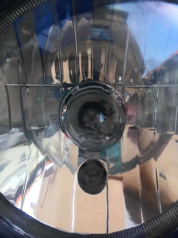

Habe mir heute noch mal die Scheinwerferlampe genauer angeschaut. Wie auf dem Foto zu sehen, ist der Blechreflektor für das Abblendlicht nicht horizontal, sondern in Fahrrichtung nach rechts geneigt. Das könnte die schiefe Ausleuchtung erklären.
Weitere Ursachenforschung mache ich aber erst, wenn die Temperaturen wieder tauglicher sind. Werde mir auf jeden Fall mal die erwähnten Osram Leuchtmittel besorgen und vergleichen.

Das sehe ich auch so. Das verbaute Leuchtmittel ist von schlechtester Qualität, das Innenleben der Birne ist schief.
Ich setze ein BA20d Halogen Leuchtmittel rein. Die haben zwar ne E-Nummer (gibt auch welche ohne), sind aber trotzdem nicht zugelassen in dem Scheinwerfer.
Das selbe Spielchen hatte ich damals in meiner Piaggio Sfera auch. Bringt deutlich mehr Licht und kostet nur ein paar Euro.

Ich bezweifle, dass es Leuchtmittel mit S2-Fassung in Halogen gibt.
Ich dachte an diese beiden:
Osram MOTORCYCLE LAMPS S2, 64327-01B https://www.amazon.de/Osram-MOTORCYCLE- ... B00PDHAQ6S
Osram X-RACER S2, 64327XR-01Bhttps://www.amazon.de/gp/product/B01C0F0ZXE

S2 ist BA20d...
Aber die "Xenon" like Dinger würd ich ganz schnell wieder vergessen. Die machen ein scheiß Licht und sind dunkler als die normalen Halogen.

Korrektur: die beiden genannten sind doch Halogen.
Das erklärt dann auch die kleinere Bauform im Vergleich zu den Standard-Bilux.

Die kleineren "Birnen" sind immer Halogen. Die großen, runden sind Bilux.
Achte auf ne E-Nummer. Viele Chinakracher haben keine, sind günstig zu bekommen...aber dann kann man Pech haben, dass die nicht sonderlich gut verarbeitet sind und auch wieder schief abstrahlen.
Osram und Narva kann man idr. immer bedenkenlos kaufen.

Ich kaufe bei Leuchtmitteln nur noch Markenware, dafür sind meine Erfahrungen mit No Name in allen Bereichen zu schlecht.
Mein Denkfehler war, dass für Halogen ein "H" im Typ angegeben sein muss, wie bei HS1 für Roller. Die Osram S2 sind dann scheinbar getunte S2 Bilux, so wie die Halogen-Glühbirnen für die Edison-Fassungen, wo man den kleinen Halogen-Glaskörper in der Birne sieht.
Wäre eigentlich ein netter Zug von unu bzw. Bosch Car Service, wenn man bei der Erstinspektion die mangelhaften Erstausrüster-Bilux stillschweigend gegen andere tauschen bzw. den Tausch gegen die genannten Osram anbieten würde. Mir wäre das auch die 5,- € wert. Das Erstausrüster-Glühobst kann man ja dann schön als Ersatzlampe mitführen.
