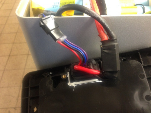

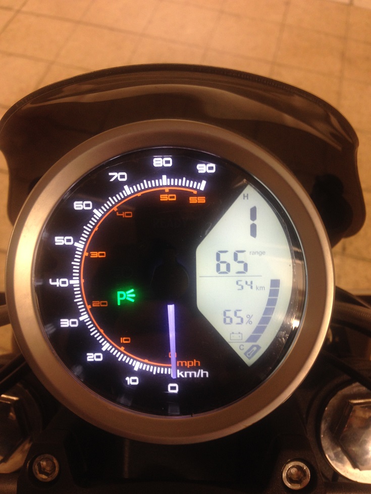

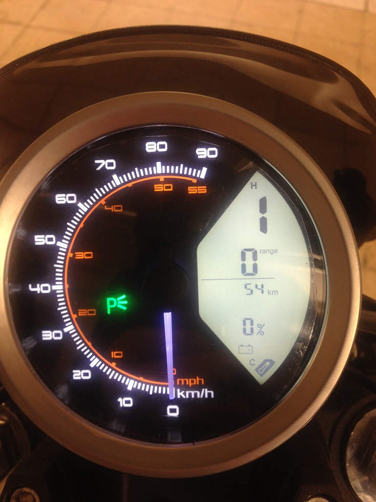

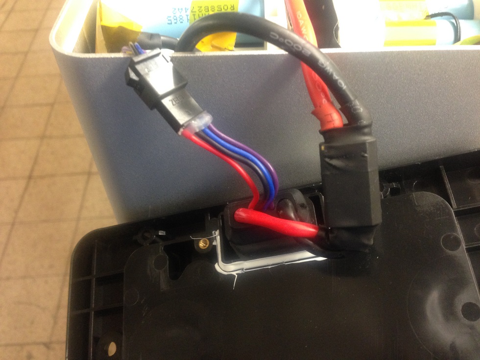

Timi
- Beiträge: 162
- Registriert: Fr 19. Okt 2018, 18:56
- Roller: Soco
- PLZ: 66839
Re: BMS Super Soco TC
Denke das der Controller die fallende Spannung erkennt, hab mal einen Test gemacht und das kleine Kabel an der Ladebuchse am Akku aus gesteckt, dann Blinkte die Akkuanzeige im Display und zeigte 0%, fahren geht dann noch, nur man hat keine Akku anzeige mehr.
Vor/Nachteile die Rekuperation funktioniert auch nicht mehr.
