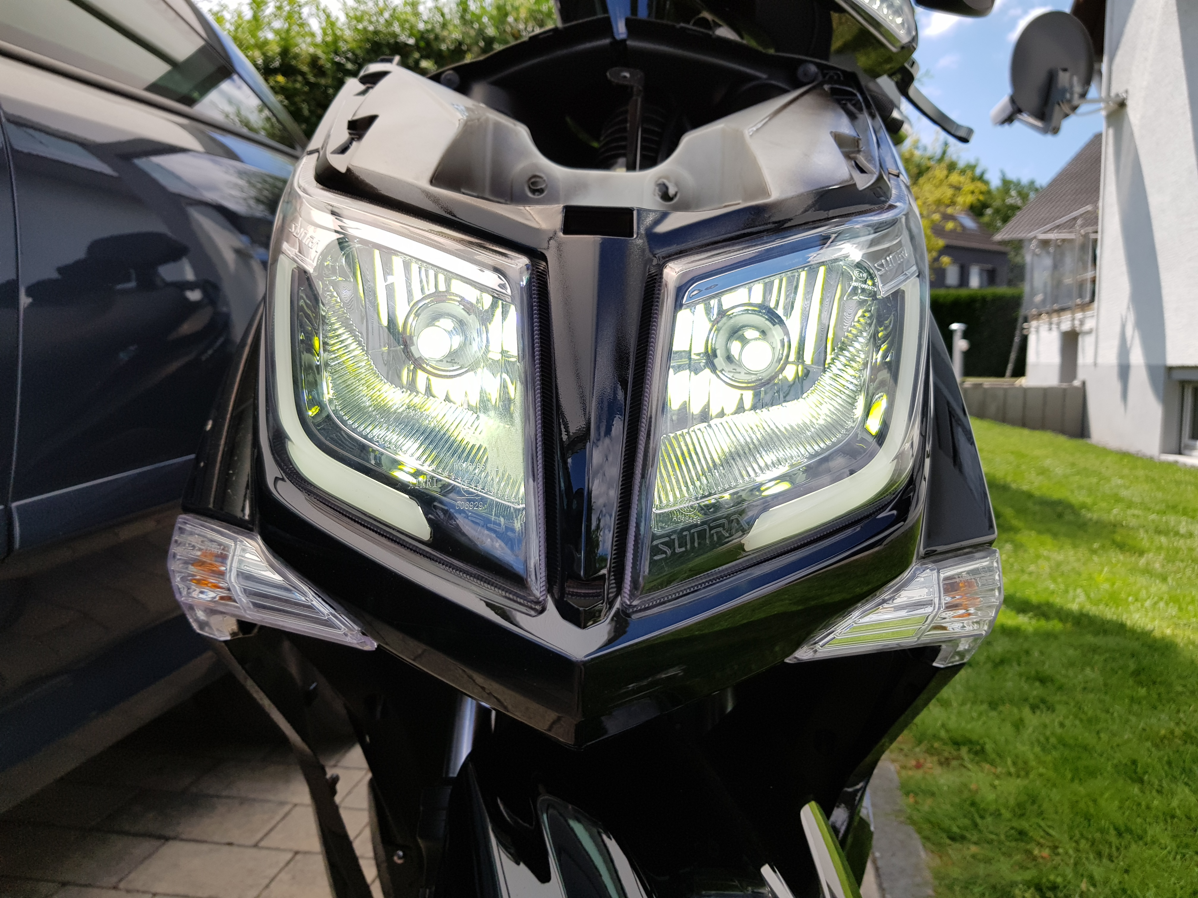

Habe mein Abblendlicht heute auf Led umgebaut.
Mal schauen wie heute Abend der Lichtkegel ist.
Stufe 1= geringe Helligkeit 6Watt
Stufe 2= hohe Helligkeit 20 Watt beide zusammen
