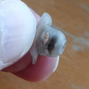

Im Rahmen der zweiten Wartung habe ich heute meinen defekten Schalter wechseln lassen. Vermutlich lag es an der gerissenen Dichtung. Reanimationsversuche sind gescheitert da sich das Gehäuse nicht zerstörungsfrei öffnen lässt.
gerissene Dichtung
gerissene Dichtung

Was mich interessiert: hat die defekte Dichtung den Schalter mechanisch blockiert oder war er wegen eingedrungener Feuchtigkeit defekt?

Nein, der Schalter lässt sich mechanisch betätigen, ist aber elektrisch tot.
