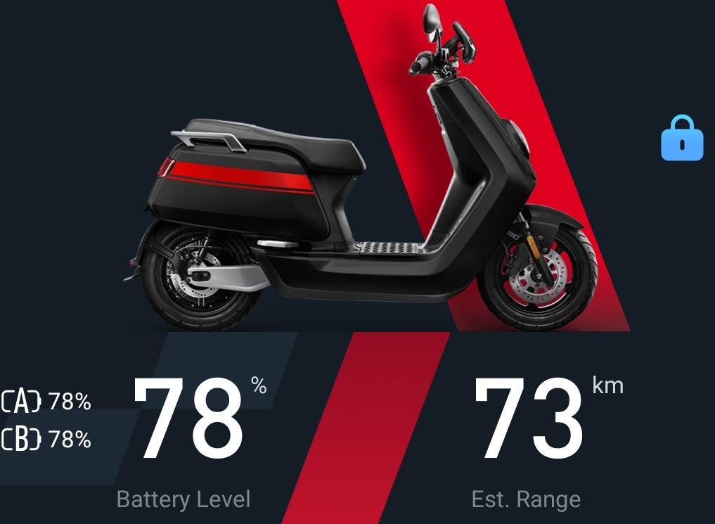

Heute mit dem 7. Ladezyklus ging der roller plötzlich gefühlt etwas besser. 100% Akku Anzeige ging schneller auf 99% usw runter. Auf der Geraden wurden 74km/h erreicht und beide Akkus am Ende der Fahrt auf 78%.
Gemacht habe ich nichts besonders außer 2 mal unter 20% fahren und wieder ganz voll laden, dann stand er ne Weile und wurde gestern auf 100% geladen 45km gefahren heute wieder auf 100% geladen... geht. Bin jetzt bei 486km mal schauen ob es so bleibt und die Akkus vielleicht wirklich erst "eingefahren" werden mussten.
