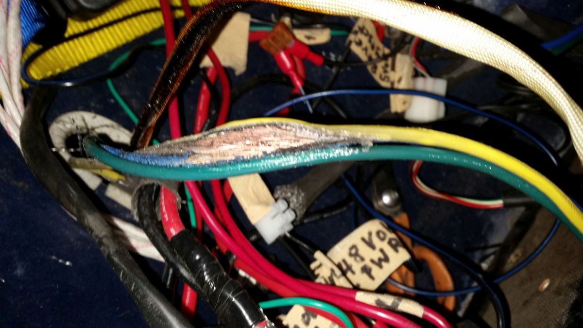

Die Isolierungen der Zuleitungsdrähte sind äußerst dünn, nur 0,3 mm dick...weil die Drä
hte ja durch die Nabenbohrung in den Motor Müssen
anbei ein Foto vom Kurzschluss bei mir hats dann zusätzlich die Hallgeber und den Kontroller zerschossen.

3mm dick klingt richtiger als 0,3mm...

Didi hat schon seinen Nabenmotor mit gegrillten Phasenkabeln selbst geöffnet und frisch verkabelt, bin persönlicher Zeuge von seiner astreinen Arbeit.
Und ja, die Isolierung der Phasenkabel ist nur 0,3mm dick - wenn sie i.O. ist. Wenn es etwas zu warm wird dort schmilzt das schnell auf 0mm zusammen, was dann zum Phasenschluss führt.
