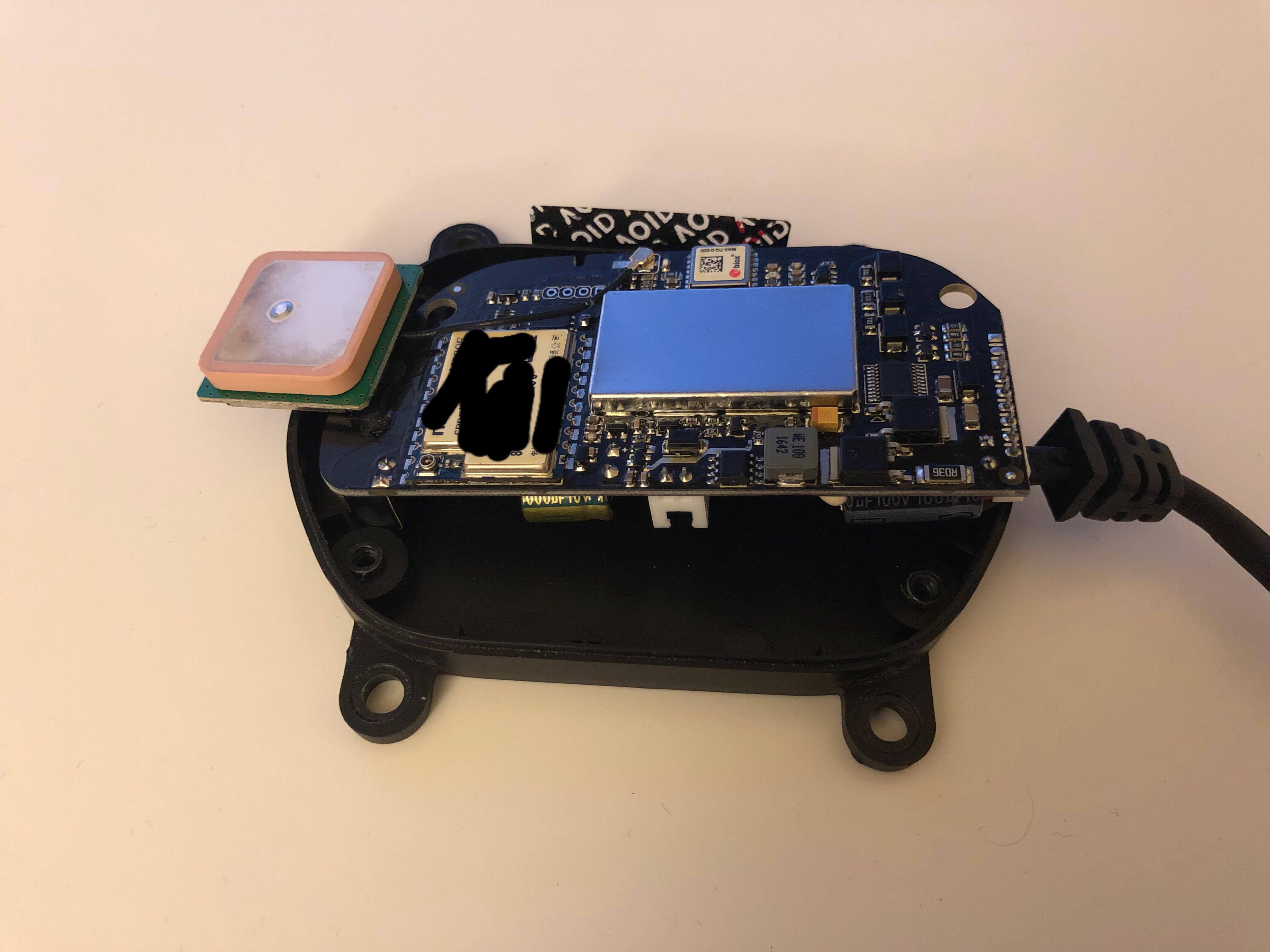

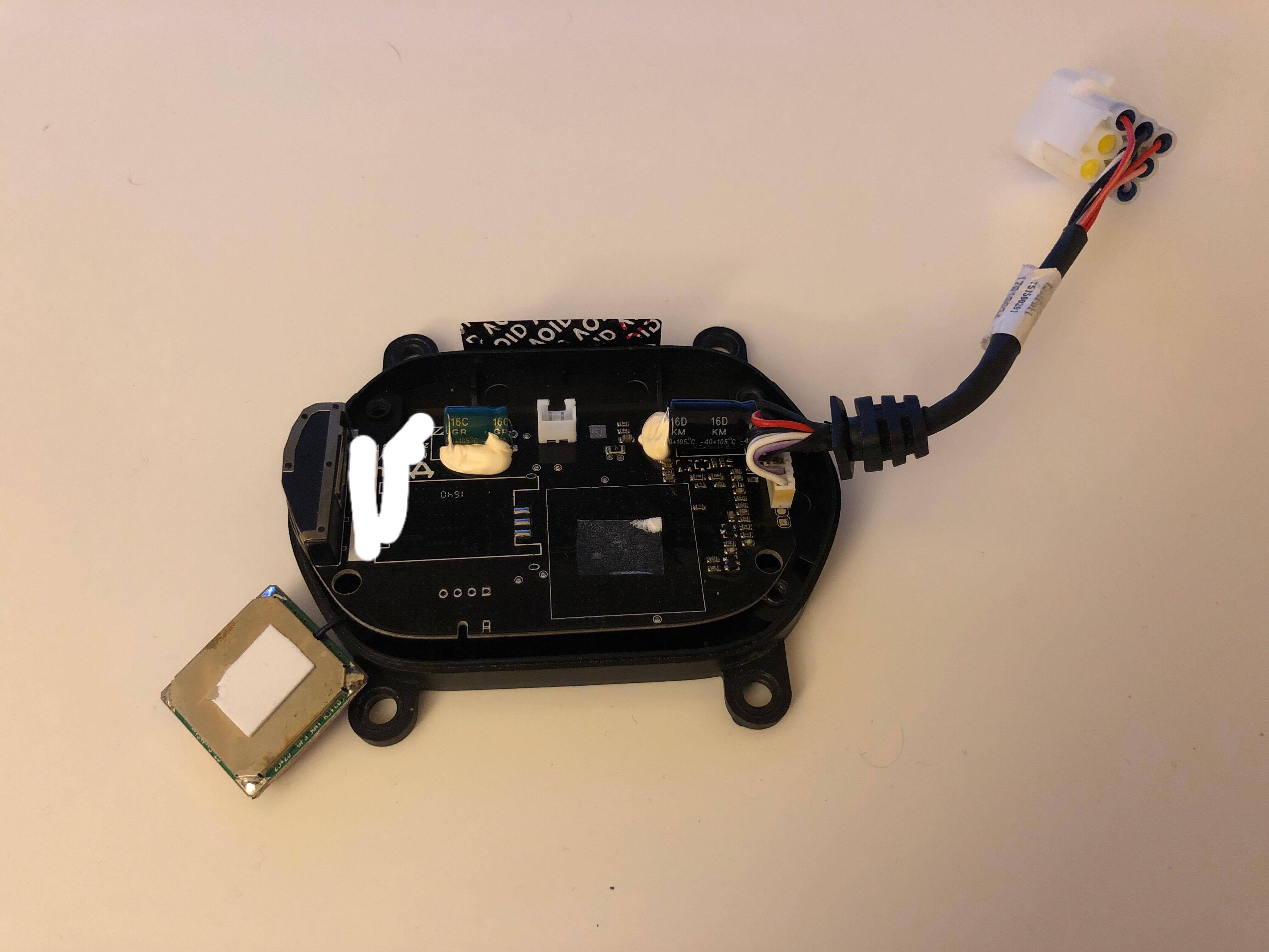

FlyingDutchman
- Beiträge: 66
- Registriert: Mo 18. Mär 2019, 19:22
- Roller: NIU N-Pro Indigogo
- Land: anderes Land
- Wohnort: Belgium
Re: Niu (GSM-) Antenne und Internetverbindung deaktivieren
Hallo, Ich entschuldige mich für die schlechte sprache. Deutch is nicht mein erste sprache.
Diese Fotos sind das inere das ECU.
(IMEI etc verborgen)
Auf der linken Seite befindet sich die Antenne für GSM
Der lose Block ist GPS.
Das gebrauch ESIM.
Das gebrauch ESIM.

chrispiac
- Beiträge: 3441
- PLZ: 520xx
- Wohnort: Aachen
Danke @FlyingDutchman und herzlich willkommen bei den Elektrorollern im Forum.
eSIM ist verlötet, damit kann man sie nicht entnehmen. Dann muß man warten, bis NIU diese deaktiviert.
- Alf
- Beiträge: 1311
- PLZ: 53721
- Wohnort: Siegburg
Super, danke.
Das Bild welches ich kenne ( und nicht mehr finde ) zeigt eine offene SIM-Card.
Das orangene vergossene Plätchen ist die Aufnahme der SIM. Entweder dann trennen, oder oder abstöpseln. Je nachdem, genau kann man das nicht erkennen.
Von wann ist denn der NIU?

- lasser
- Beiträge: 1031
- Registriert: Mo 7. Mai 2012, 10:41
- Roller: Cemoto OS-310C
- PLZ: 32469
- Tätigkeit: retired again
Ich meinte auch nicht einfach alles abknipsen, sondern die Stromversorgung nur für das GSM-Modul auf der Platine finden, durchtrennen und mit Schalter versehen. Aber dazu braucht's bessere BilderAlf hat geschrieben: Mo 18. Mär 2019, 19:03 Der " Kasten " ist für die Funktion des NIU mit zuständig, also einfach abknipsen geht nicht.
