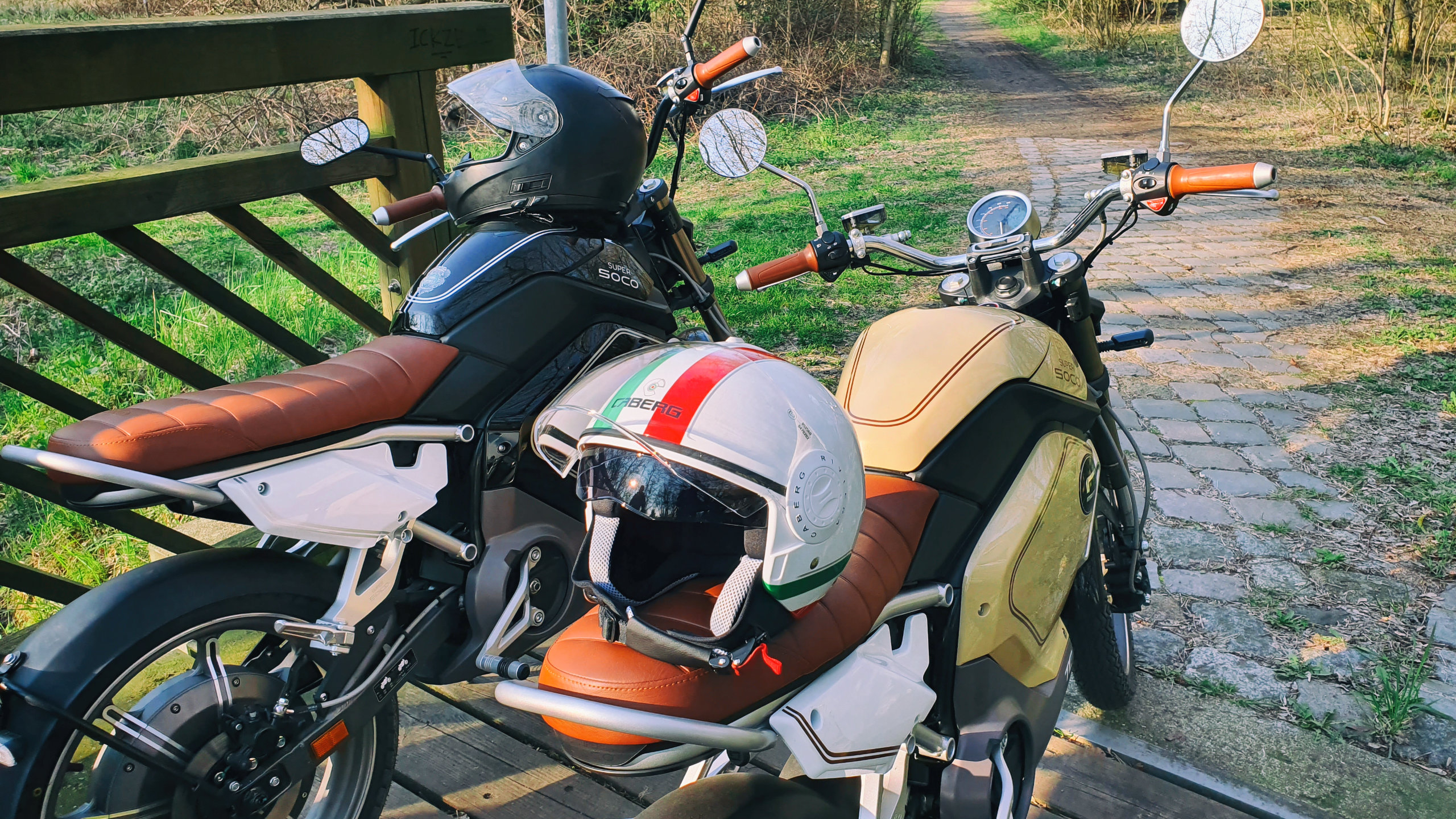

So... ich habe an meiner Soco jetzt auch einen flacheren Stahl-Lenker verbaut... fährt sich um einiges besser! Hätte ich nicht gedacht:
@Yodi: Also der Originale wäre demnach frei, falls du nach wie vor einen suchst

sieht richtig gut aus! Lieben Dank nochmal für das Angebot, aber da der Original-Lenker offensichtlich Stürze nicht besonders gut verkraftet und viele hier meinen, dass ein flacherer Lenker ein besseres Fahrverhalten verspricht, werde ich gleich diese Option wählen, bevor ich noch einen "verheize".
Auf jeden Fall sehen die TC's mit dem alternativen Lenker auf den Bildern irgendwie besser aus ...

Gute Wahl! Bei mir ist jetzt dieser verbaut:
https://www.ebay.de/itm/252064554588
Auf jeder Seite um 4cm gekürzt... kann ich empfehlen.

nickel hat geschrieben: Fr 29. Mär 2019, 08:33Also meine hat bisher nur (Umfallbedingt) eine neue Fußraste bekommen. Sonst ist mein Bruder eher der der an seiner aktuell immer mehr rumschraubt. Ist aber alles ziemlich easy an der Soco![]()
Den Lenker den er jetzt verbaut hat ist dieser hier: https://www.ebay.de/itm/401274328347
Sieht montiert dann so aus:

Das täuscht... siehe das Foto hier:Timi hat geschrieben: Mi 3. Apr 2019, 21:42 Der Lenker ist ja um ein stück höher und auch breiter, hat es da keine Probleme mit der Bremsleitung gegeben? nicht zu Kurz?
Er ist breiter als der originale, aber deutlich flacher. Zumal wir beide Lenker wie zuvor erwähnt um 4cm pro Seite gekürzt haben. Da gibt's keine Probleme mit den Leitungen...
