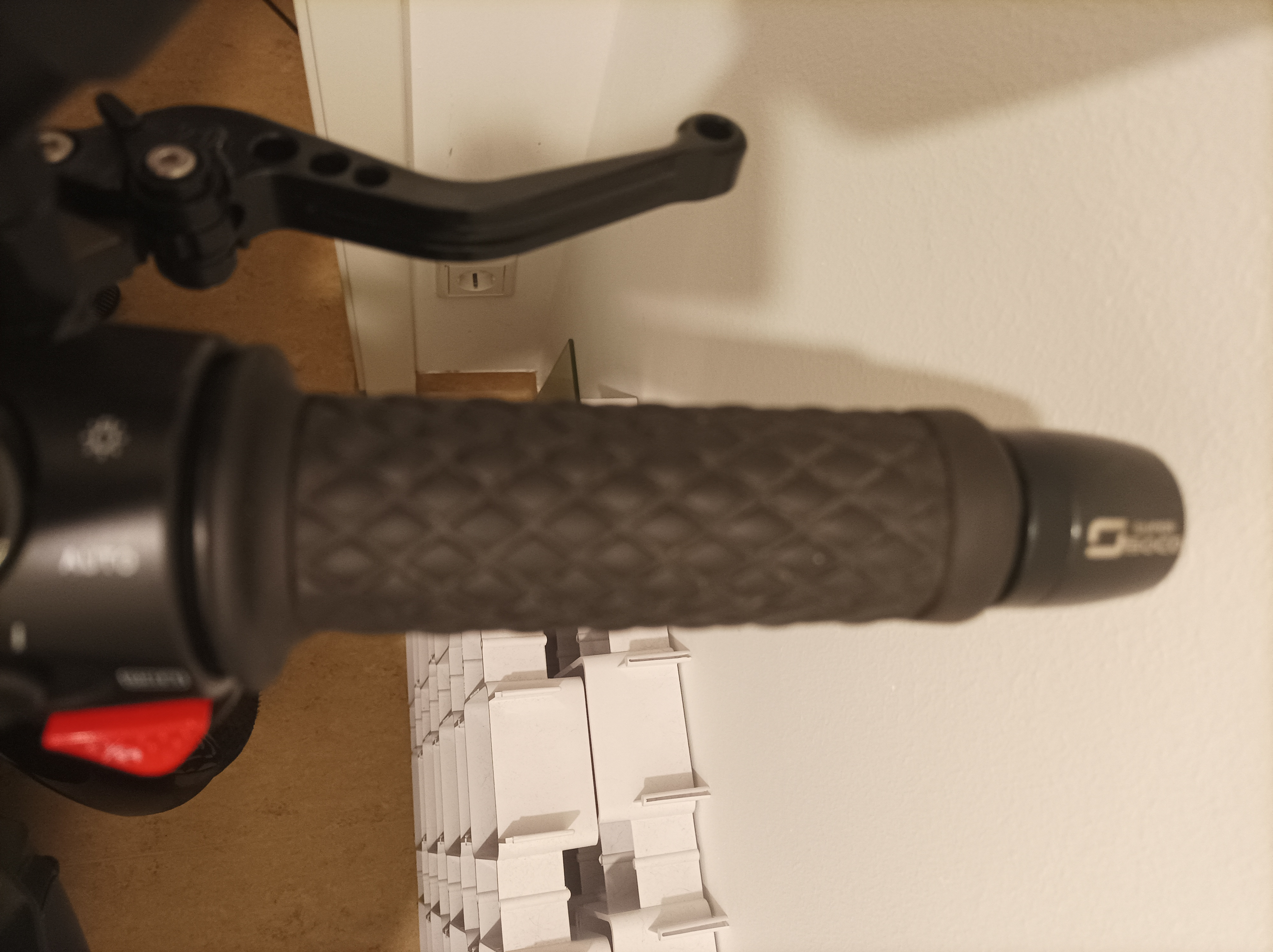

Konnte der rechte Griff ohne Probleme auf der Hülse vom „Gasgriff“ montiert werden?

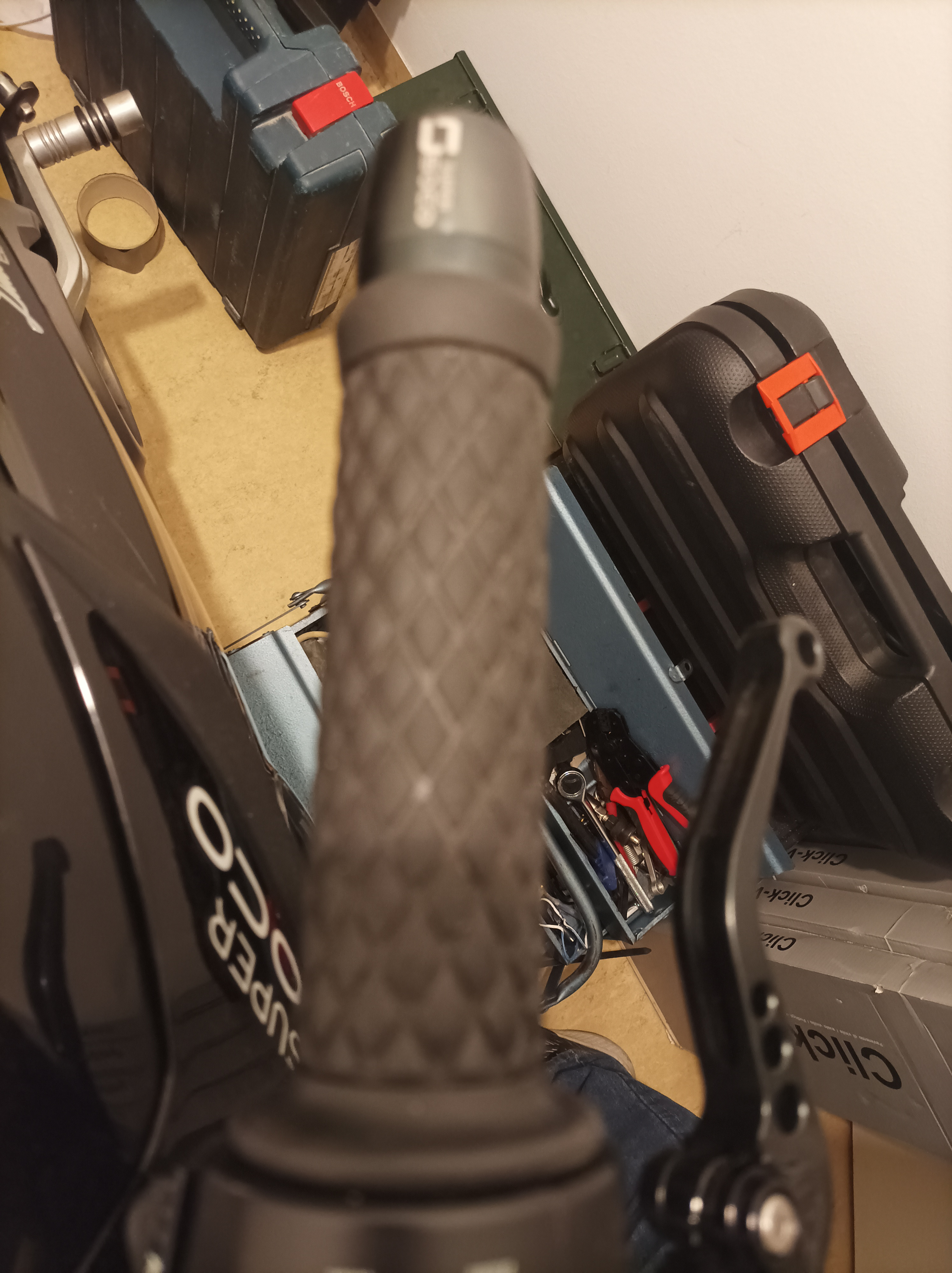

Ja ging sehr einfach. Das einzige was ich gemacht habe war den O Ring austauschen. Der mitgelieferte passte nicht so richtig da die Originale Hülse etwas zu kurz ist.
Also entweder mit Klebeband was basteln oder in meinem Fall habe ich mir eine TPU Hülse gedruckt die 10mm breit ist.
Da wackelt nichts und sitzt richtig gut.
Mehr sorgen macht mir die linke Seite.
Da es ein Alu Lenker ist ist das mit den Madenschrauben etwas tricky. Da werde ich noch eine Blechfolie oder so was drunter legen.

Ja, die Griffe kann man einfach austauschen. Den linken Griff habe ich einfach seitlich abgeklopft und den Drehgriff aufgeschnitten. Die neuen Griffe ließen sich doch recht einfach aufziehen, zur Not hilft Spülmittel. Das Ergebnis kann sich sehen lassen und fühlt sich um einiges besser an als das Original.
