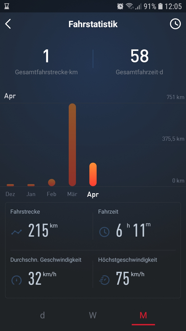

Allerdings zeigt mein NGT jetzt auch 0KM auf dem Display. Auch in der App, lediglich die Grafik der Tage/Woche/Monat zeigt die KM.

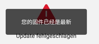

Bei Update Wiederholung kommt dieser Fehler
Mein chinesischer Kollege hat es übersetzt :
„Dein Firmware ist bereits auf dem aktuellsten Stand“
