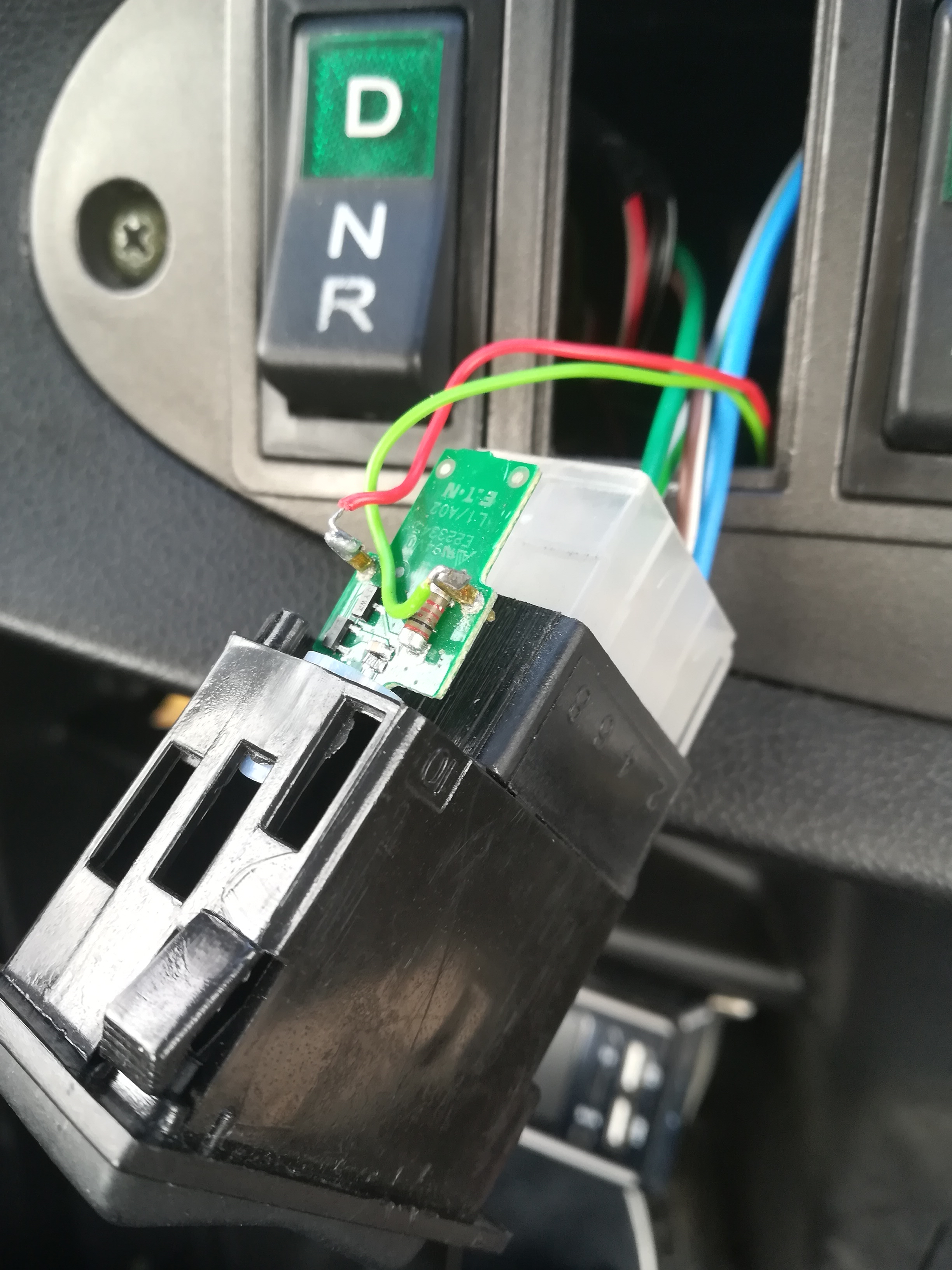

Mich auch! @renntom: kannst Du nicht mal mitteilen, wie man eine LED in die Wippschalter baut oder wo man beleuchtete Schalter bekommen kann?

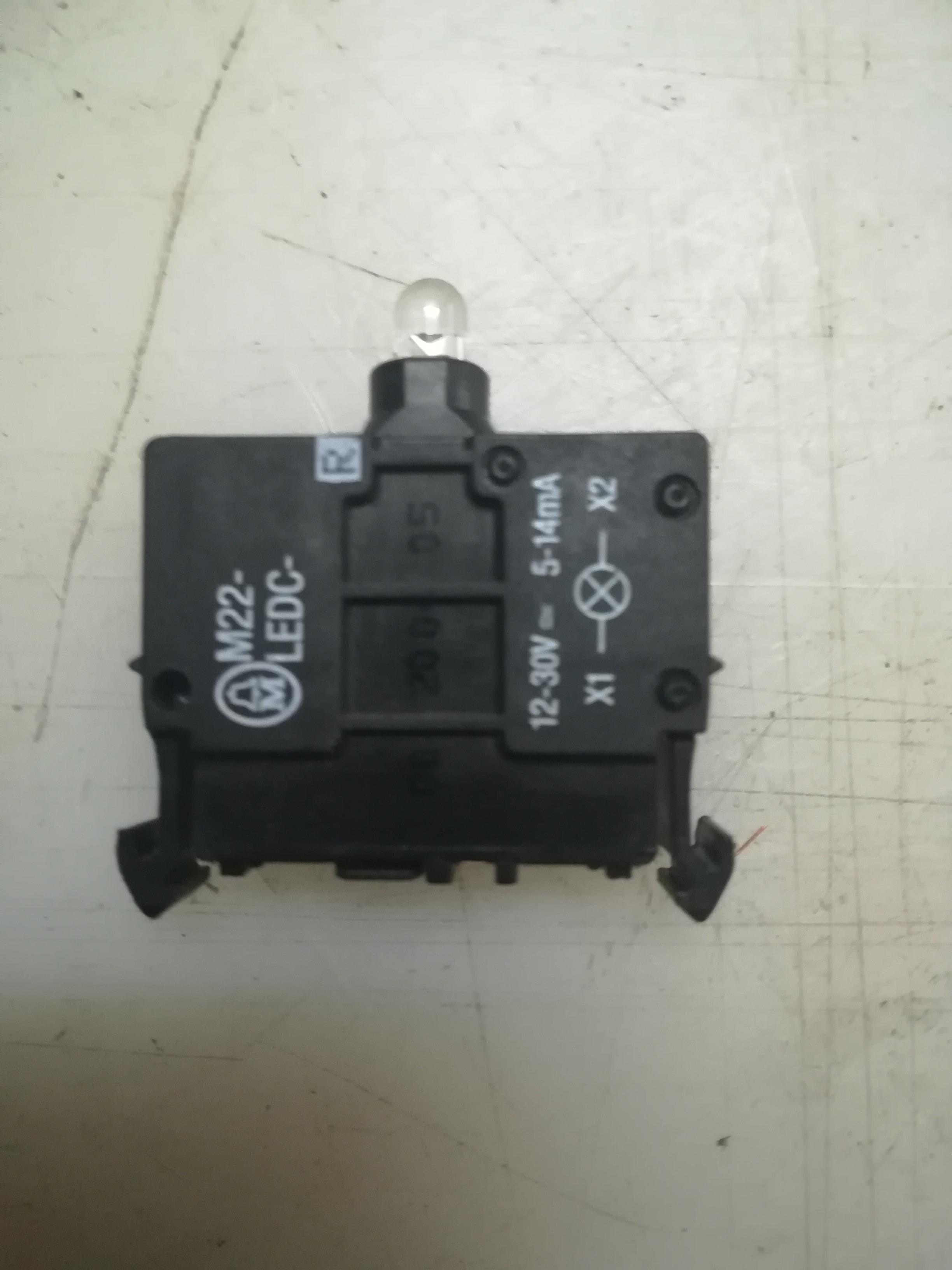

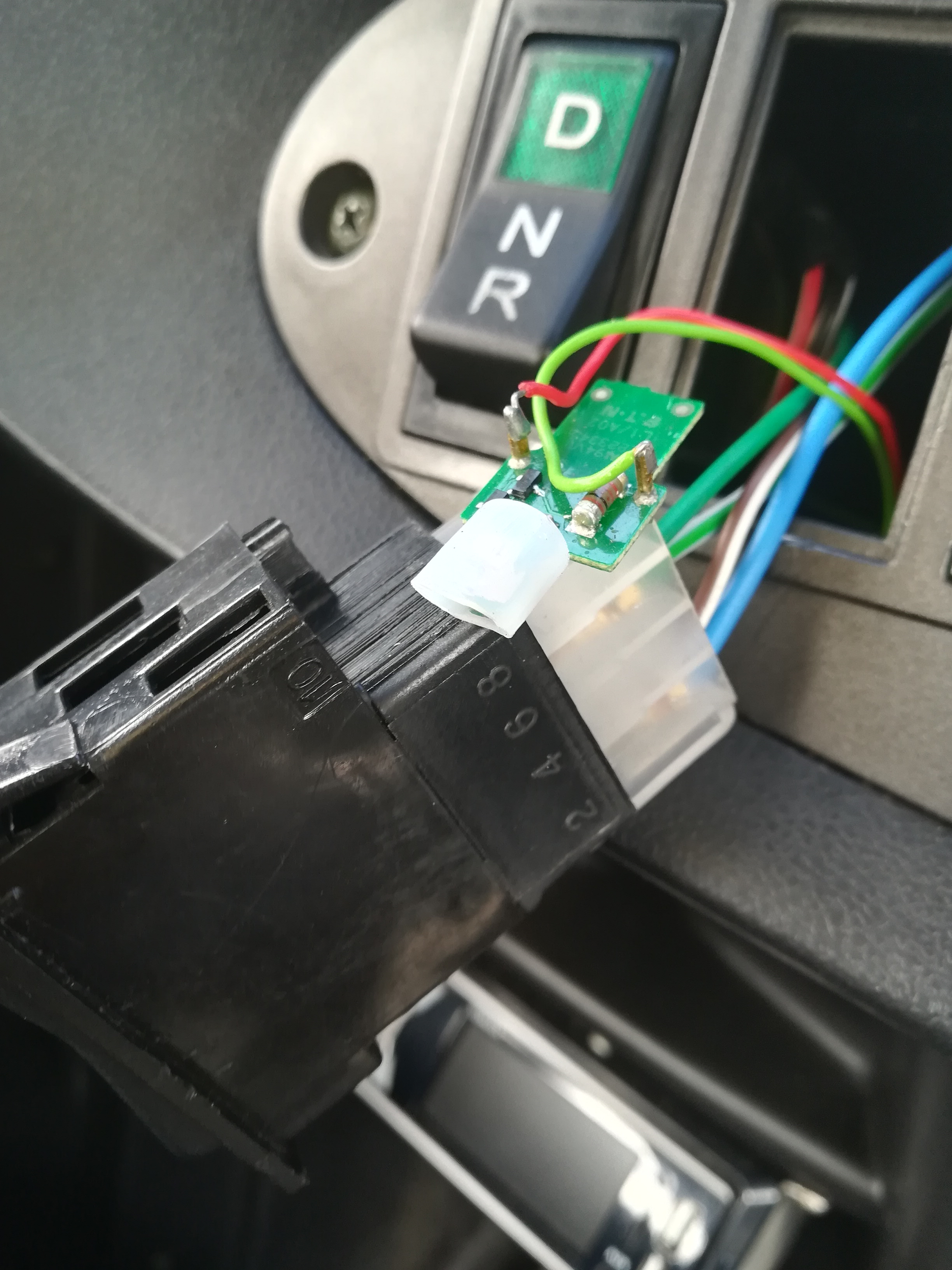

Also, erst mal zur Beleuchtung der Schalter:
Ich habe die LED's aus solchen Elementen genommen:
1. weil sie die elektronik bereits an Bord haben, dass man sie direkt an 12V anschliessen kann
2. weil sie bei mir rumlagen
Dann habe ich noch einen passenden Schauch drübergesteckt, so dass sie fest im Schalter sitzen, dann noch verkabeln, und das wars auch schon.

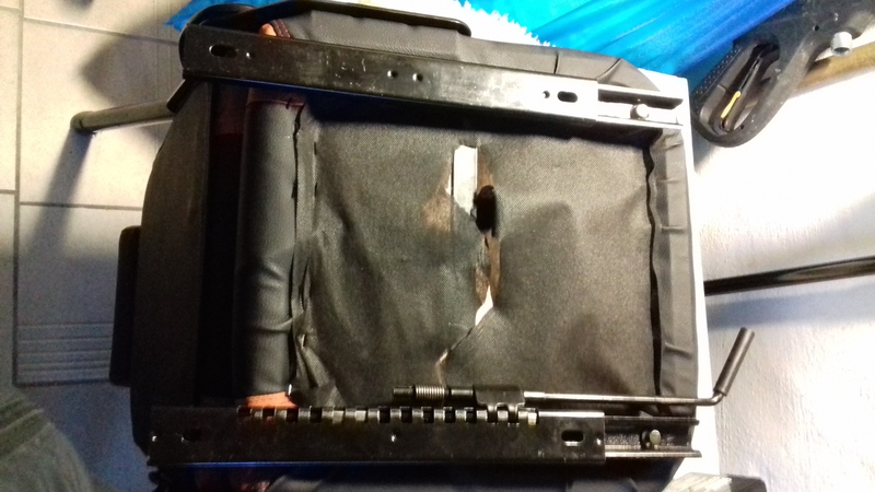

Wie hast Du das genau gemacht, ich habe den Sitz auch schon draußen gehabt und bislang keine Lösung gefunden.von renntom » Sa 6. Jul 2019, 13:01
PS: den Sitz habe ich auch noch ein bisschen nach hinten gescharaubt.

Um den Sitz weiter nach hinten zu bringen musst du neue Löcher in die Sitzschiene bohren.
Ich habe das aber wegen der Sitzposition gemacht, denn ich habe unter dem Sitz kein Fach, da sind bei mir 2 Batterien.

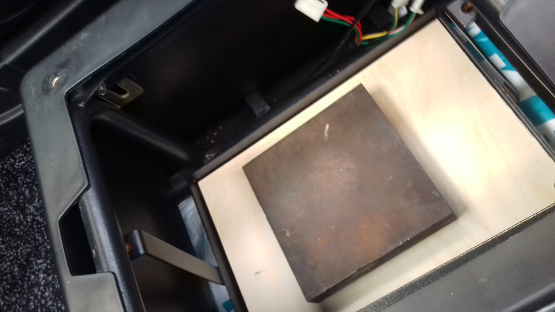

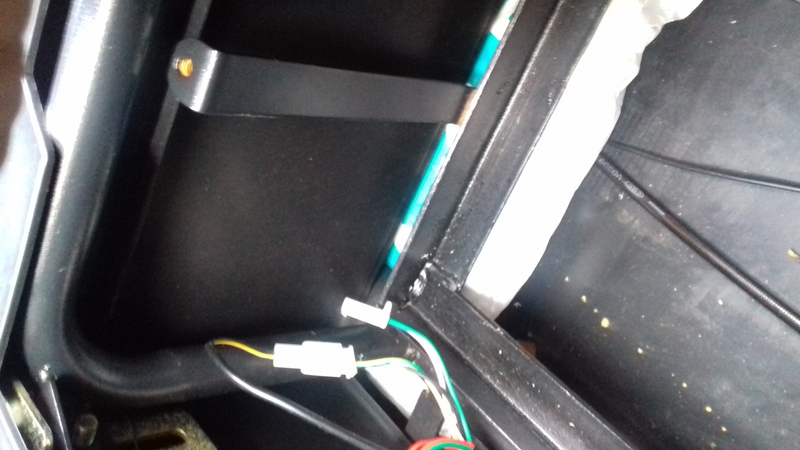

Bei mir sieht das folgendermaßen unter dem Sitz aus (vlt. interessant für andere:
Die Aufnahme erfolgte seitlich, man sieht aber ganz gut den Winkelrahmen und den Holraum darunter zur Karosserieverkleidung
Über dem Rahmen liegt heute eine schwarze Siebdruck-PLatte 18mm
und den Holraum darunter habe ich wie an verschiedenen anderen Stellen (Tür, Hinten links und rechts, unter der Sitzbank )
zwei Instapak T 10 verlegt, das sind selbst aufschäumende Kissen, hinterlassen keinen Dreck aber blähen sich bsi auf das 27 fache ihrer
Größe aus. Das dämmt vor allem Geräusche aber sicher auch Hitze und Kälte etwas.
Ihr seht hier eine Sperrholzplatte und ein schweres Metallstück darauf, damit sich der Pak aufblähen kann ohne aber nützlichen Raum zu verschwenden.
Auf die schon erwähnte Siebdruckplatte kam dann noch zum Abschluss ein Gehäuse mit einer 12 Volt 12 Ah BleiGel Batterie, vorne zum Fußraum hin
eine 12 Volt Steckdose, für mich ganz nützlich, aber das muß jeder selber entscheiden
So sehen diese Kissen vorher aus, man quetscht sie und klopft danach, dann nix wie hin an die Stelle wo sie sich entfalten soll
