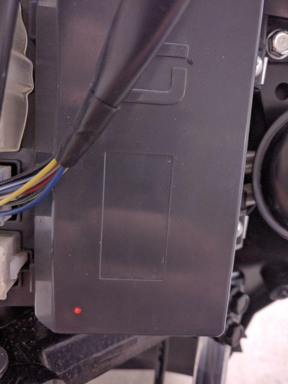

Ich habe heute mein ECU angeschaut. Dieser hat zwar keinen Aufkleber, aber die LED blinkt periodisch. Was das zu bedeuten hat, weiß ich nicht.

Ich denke, dass sie dann sendet?Student hat geschrieben: So 28. Apr 2019, 17:54 Ich habe heute mein ECU angeschaut. Dieser hat zwar keinen Aufkleber, aber die LED blinkt periodisch. Was das zu bedeuten hat, weiß ich nicht.![]()

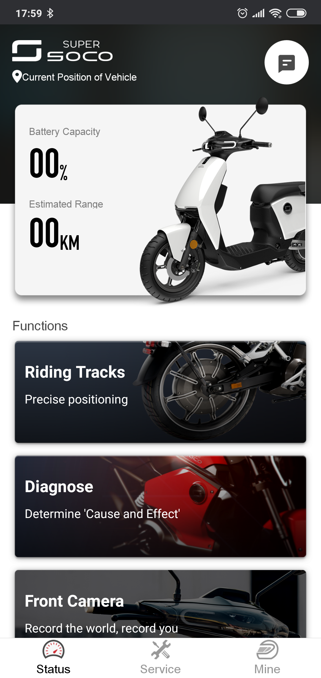

Also auch nach jetzt über zwei Wochen kann ich die Smart- bzw. App-Funktionen nicht nutzen.
Null.
Ich hab mit dem Händler gestern nochmals die korrekte Bindung Serien/Fahrgestellnummer zur IMEI des GSM Moduls der neuen ECU gechekct.
Alles korrekt.
Mein Händler hakt jetzt nochmal beim Importeur nach, von dem er ja die neue ECU und den Zettel mit der Paarung erhalten hat.

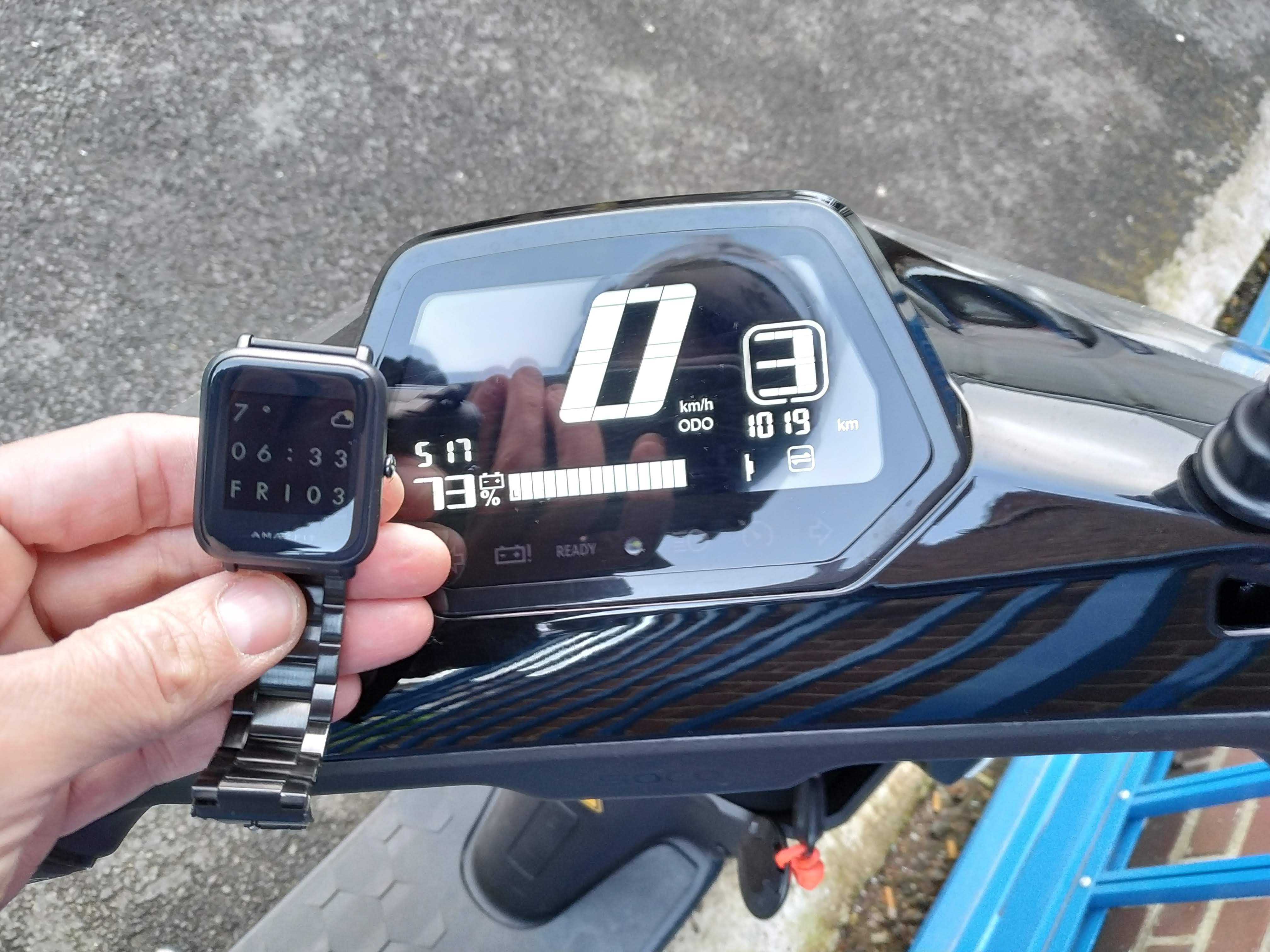

So sieht das übrigens nach meiner morgendlichen Pendelfahrt mit der Uhrzeit aus, nachdem sich die Uhr nach Einsetzen des Akkus und Einschalten mit einer Stunde Versatz gestellt hat. Die Uhr läuft dann nicht mehr korrekt mit und steht dann während der Fahrt.
CUX zeigt 5:17 statt 06:33. WTF?
Eine weitere Korrektur der Uhrzeit findet dann bis zum nächsten Tag und erneutem Hochfahren der CUx nicht mehr statt.

Seit heute wird bei mir in der App
der richtige Roller cu x eu angezeigt sonst hab ich noch nichts probiert

Jau! Wird nun auch bei mir in der "Garage" als CUX EU korrekt angezeigt. Alles andere nach wie vor ohne Funktion.
Ach ja: letzte Woche sind mir während der Arbeit/ca. 9h knapp 10% Akku im "Standby" flöten gegangen. Ich schalte den Akku nun über die Sicherung aus.
