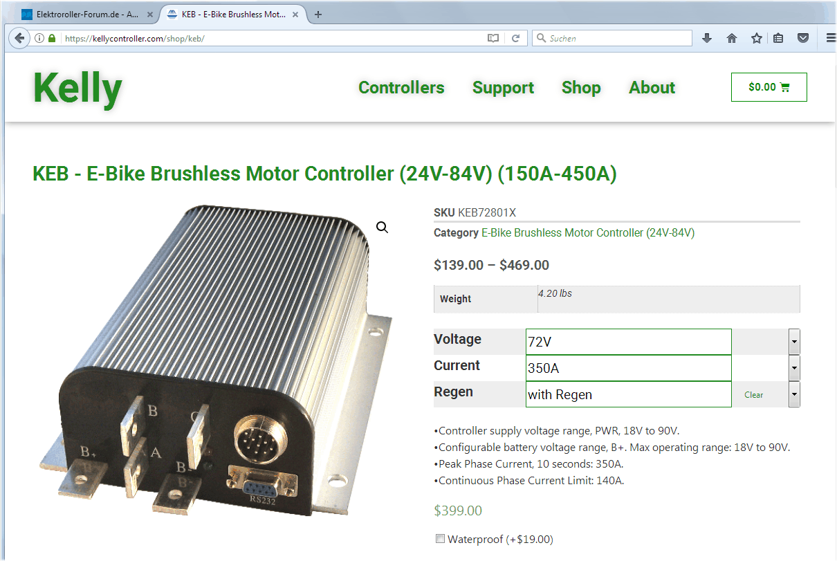

Ich war mit der plug-and-play-Lösung Kelly KEB72801X vollauf zufrieden, bis er mir auf unbekannte Weise abgeraucht ist, nach zufriedenen 29 000km: Kriegst Du von hier, normalerweise innerhalb von 5 Tagen: https://kellycontroller.com/shop/keb/da_dinna hat geschrieben: So 19. Mai 2019, 20:56 Welcher Controller würde denn den alten am Besten ersetzen und wo kauft man sowas?
In der Stromspitze hatte ich den massiv gedrosselt, aber bei Bedarf mit super Anfahrbums
