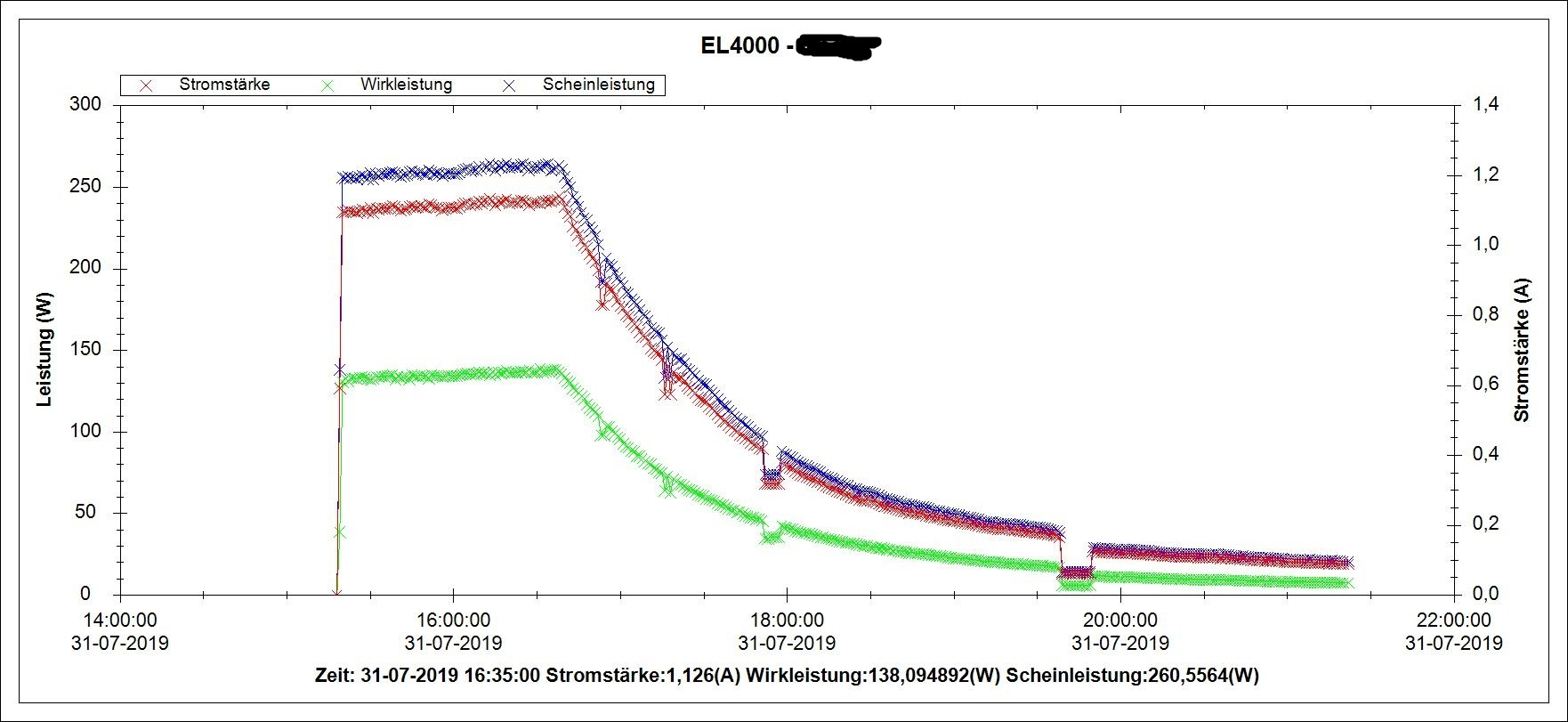

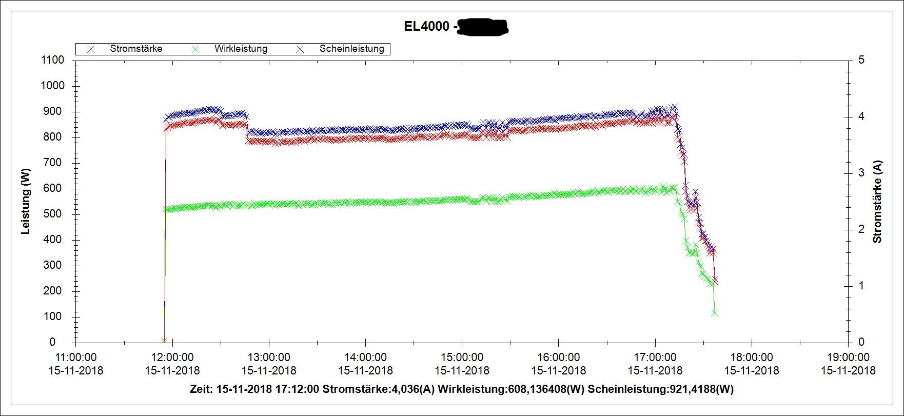

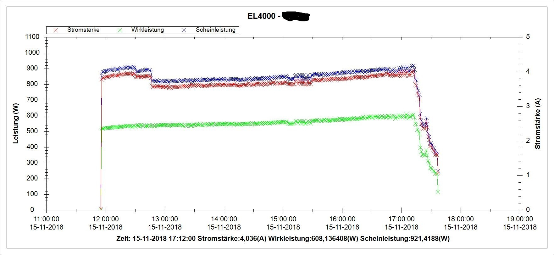

Ich habe mal die typischen Ladekurven meines S-Pedelec-Akkus und des "L3"-Akkus von meinem Uranus (45) angehängt.
Das ist schon ein "himmelweiter" Unterschied in der Endphase der Ladung. Ich frage mich da schon, ob beim Uranus-Akku überhaupt eine Ausbalancierung am Ende stattfindet?
Die Kurven sind mit "Voltcraft Energy Logger 4000" erstellt worden. Das Gerät finde ich schon sehr hilfreich, die Software ist allerdings unterirdisch und zumindest anfangs sehr gewöhnungsbedürftig. Aber das ist eine andere Geschichte ...

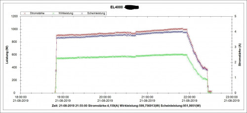

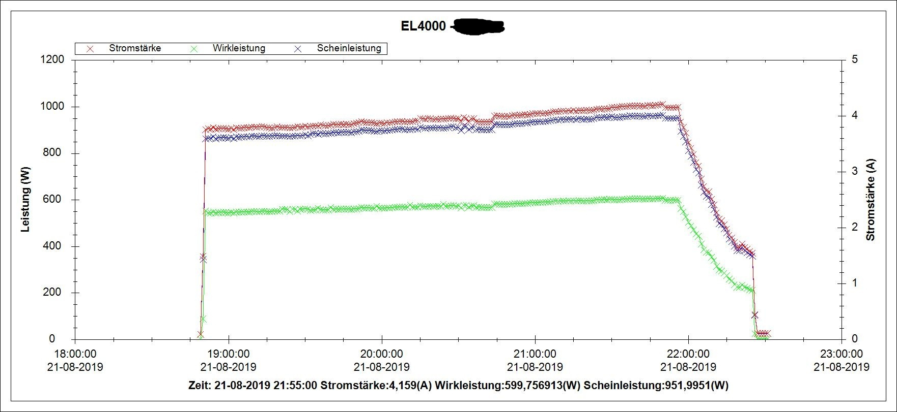

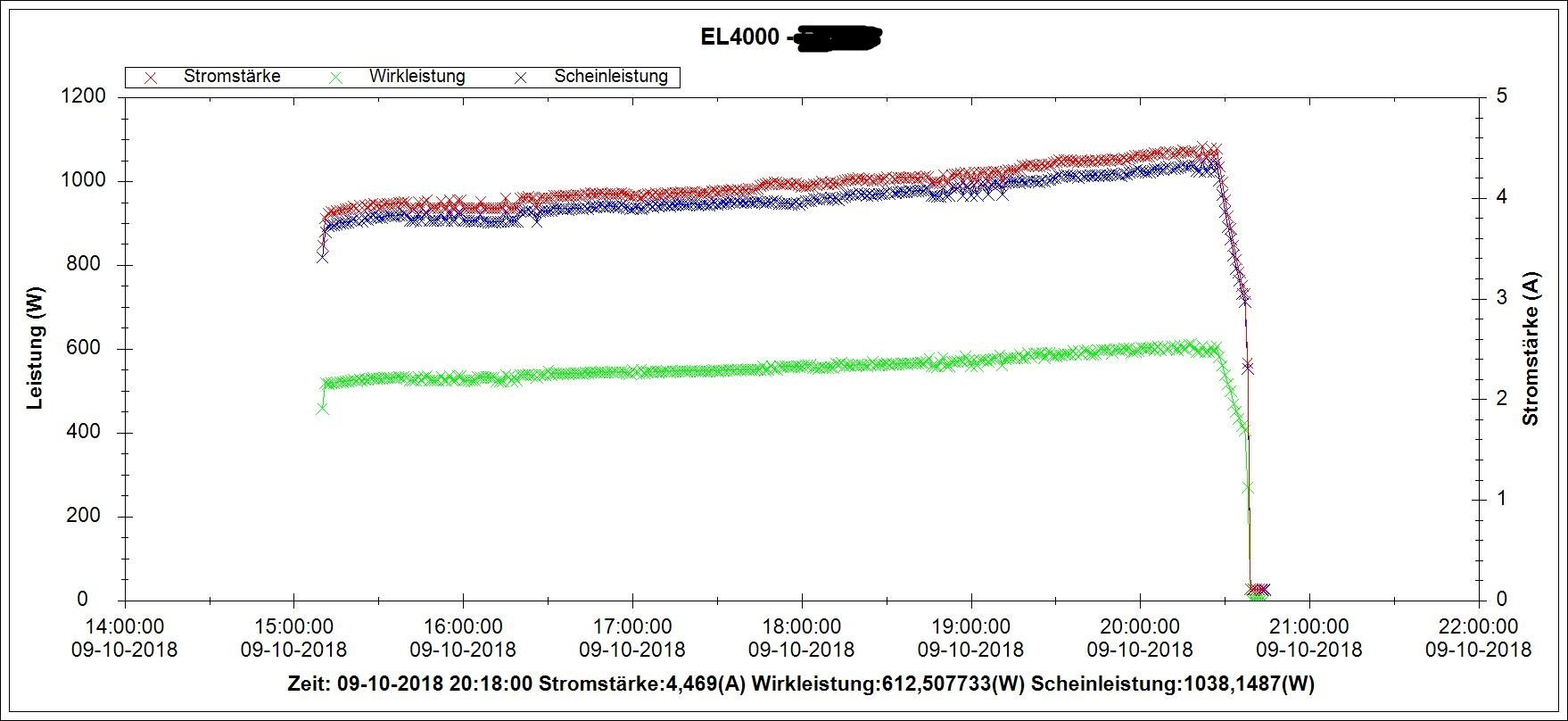

Moin moin,
habe gerade noch mal nachgeladen und zeige euch hier meine letzten drei Ladekurven.
Das sind nur drei, da ich tatsächlich nur sehr wenig mit dem Roller fahre.
Zwischen "1" und "2" hatte ich den Sicherungsautomaten getauscht nach mehreren unschönen Motoraussetzern mitten im Straßenverkehr.
Seitdem scheint sich die Balancierungsphase am Ende des Ladevorganges zu "verlängern" / "einzupegeln" / oder gar "ihren Job" einzunehmen"?
Heute war die "Balancierungs"- / "Auspendelungs" - Phase deutlich länger (30 Minuten) als zuvor.
Kann es sein, dass ein neuer Sicherungsautomat dem BMS "auf die Sprünge" hilft oder helfen kann?
Ich bin schon ein wenig verwundert darüber, was ich da zu sehen bekomme.
