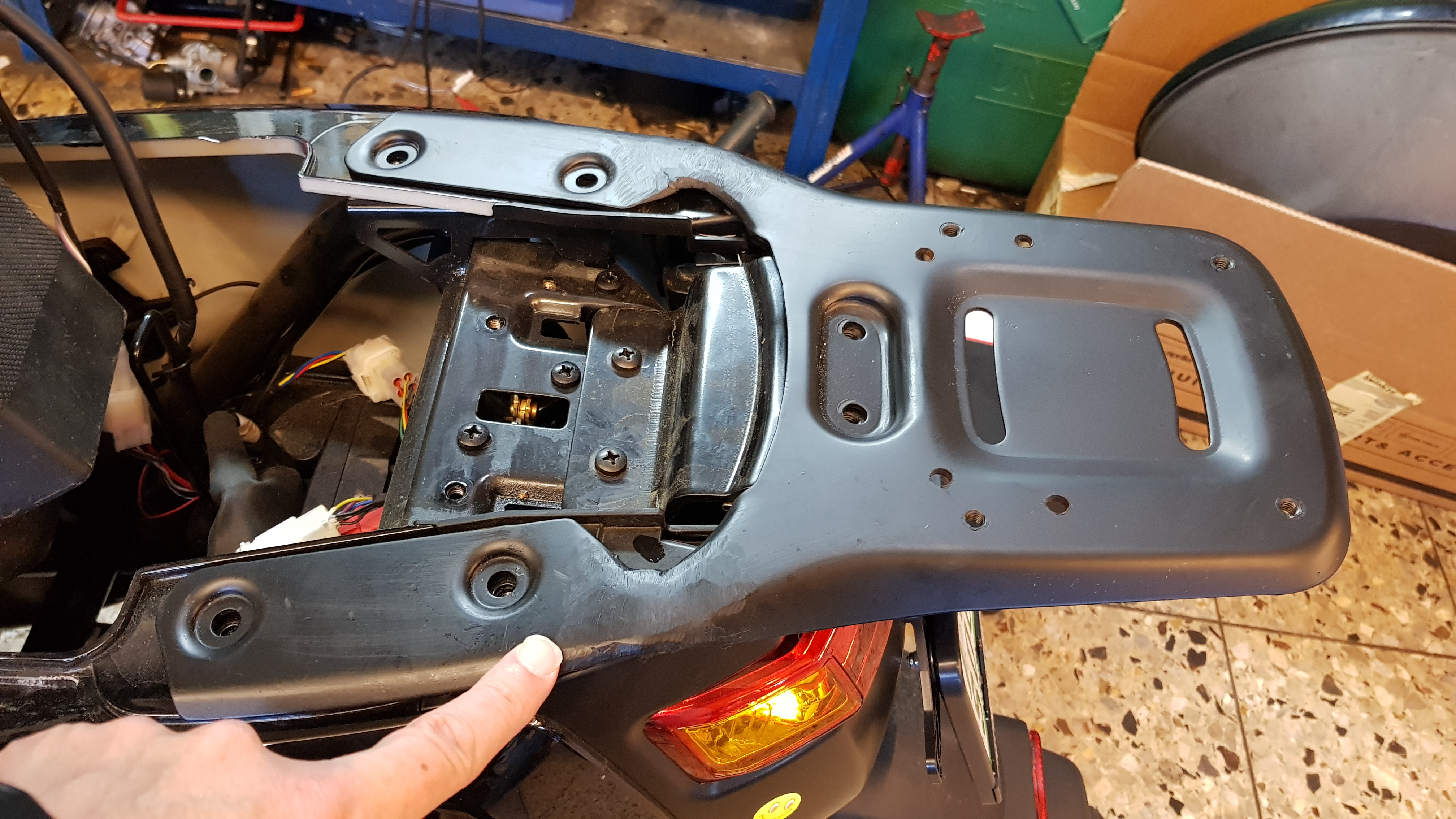

Wo mein Finger hinzeigt, war es gebrochen

Das ist natürlich eine klassische Kerbe, wo die Materialspannung formbedingt stark überhöht wird, was zum Bruch führt. Und so wie die Sache geschweißt ist wird das sehr bald wieder genau da brechen. Es gibt ja jetzt sogar deutliche Risse und Spalte im schmalsten Bereich, wo Schweißgut nicht gleichmäßig abgekühlt ist

Werden beiden mittleren Schrauben auch benutzt, oder waren die locker ? Die übernehmen ja einen Teil der Last. Möglicherweise ist das Teil mit dem ausladenden Topcase doch etwas überfordert.
Wie sagten schon Kollegen, die von einer Montage aus Russland zurück gekommen sind: Es darf noch so kompliziert sein, Hauptsache man kann es schweißen.

Wenn man meien Finger verlängert und leicht nach links geht, sind da in der Mitte 2 Schrauben der Mittelschelle, die waren locker.
Wie es geschweißt ist weiß ich nicht, aber es war ein Werkstattmensch, der täglich schweißt und unter den Schweißstellen sind jetzt Stahlstücke drunter zur Verstärkung. Dazu andere Schrauben, die man richtig anknallen kann, nicht diese Kreuzschrauben vorher. Es ist fester und Schwingungsarmer als vorher.

Meiner Meinung nach ist das eine Fehlkonstruktion. So ein Träger unterliegt dynamischer Wechselbeanspruchung und dafür ist Stahlblech nicht besonders geeignet. Je starrer das Material, desto eher wird es brechen, es sei denn es ist sehr kräftig dimensioniert. Beruflich kann ich ein Lied davon singen.
So rein aus der Erfahrung heraus machen aus Rohren geschweißte oder gelötete Träger die wenigsten Probleme.
Wenn da nun Verstärkungsbleche drunter sein hält es sicher länger , vermutlich kommen die Risse dann irgendwann daneben.

Ja, wenn man keine zweite Stütze in Höhe der Trägerplatte einbaut, die nach unten abstützt, dann fängt der ganze hintere Träger an zu schwingen, bei jedem Schlagloch. Da wo die mächtigen Schrauben sitzen, da ist der Träger total starr. Bei der Trägerplatte, wo der schwere Koffer sitzt, schwingt der Träger wie ein Kuhschwanz(nach unten)achim hat geschrieben: Mi 22. Mai 2019, 08:06 Meiner Meinung nach ist das eine Fehlkonstruktion. So ein Träger unterliegt dynamischer Wechselbeanspruchung und dafür ist Stahlblech nicht besonders geeignet.
Damit der Träger noch schneller bricht, gibt es den weniger stabilen Teil, mit dem Ausschnitt für die Sitzbank. Ich würde das schon als "Sollbruchstelle" bezeichnen
Bei der Konstruktion würde auch ein Rohr brechen, später
