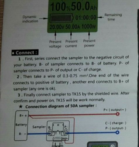

Wird an B- und P- angeschlossen, also parallel zum BMS, das ja im gleichen Zweig angeschlossen ist?
Und welche Betriebsspannung?
Ich suche noch nach was einfachem, wo ich den Akku-Status überprüfen kann, ohne das dieses Bauteil Strom zieht und mir bei längeren
Standzeiten den Akku leerzieht. Also an Dauer + möchte ich das nicht anschließen.

Hmm....also Schalt-Plus vom "Zündschloss" anschließen? Neee, macht keinen Sinn, das ist ja vmtl. nur nen Steuerkontakt, was den Controller einschaltet. Da wird das komplette Akku Plus dran müssen.
Und ich glaube ich habe einen Denkfehler, das Teil muss in die Minusleitung nach dem Akkuausgang, damit hat es das BMS längst passiert.

auf den verwendeten BMS lese ich "Common Port". Da fließt also Fahrstrom und Ladestrom durch die gleiche Leitung.
Akku mit B- an das BMS und in den P- Strang kann dann der Stromsensor des Kapazitätmessgerätes rein.
Dann werden sowohl Ladeampere und Entladeampere gemessen.
Da der Schaltplan auch für Blei-Akkus zutrifft, steht da Anschluss an B-. Es muss aber am P- des BMS angeschlossen werden,
damit das BMS im Unterspannungsfall auch diesen Verbraucher abtrennen kann.
Es wird vom BMS Minus geschaltet; da kommen ja auch die Elektronen raus.

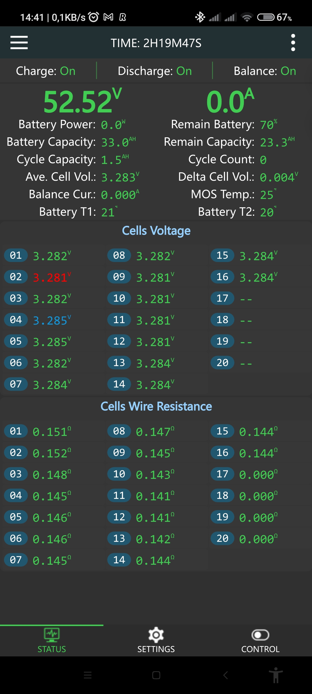

hab den gleichen Roller und ebenfalls die alten Blei Akkus entsorgt. Allerdings habe ich statt 18650 LiIonen Zellen 160 26650 LifePO4 3,3Ah in der Konfiguration 16S10P verbaut. Als BMS habe ich ein JK Bluetooth BMS verbaut um via Handyhalterung uns APP den Akku unter kontrolle zuhaben.

Habe den Roller ca. 500km mit schwächelnden BleiAkkus gefahren ca. 15-20km Reichweite bei 105kg Fahrergewicht. Die Beschleunigung war ziehmlich träge und es brauchte eine gefühlte ewigkeit und nach Tacho auf 45 zu kommen. Jetzt ist die Beschleunigung auf dem Niveau von aktuellen Rollen wie Nio oder Econello DTR (mit GPS App Drag Racer gemessen.)
