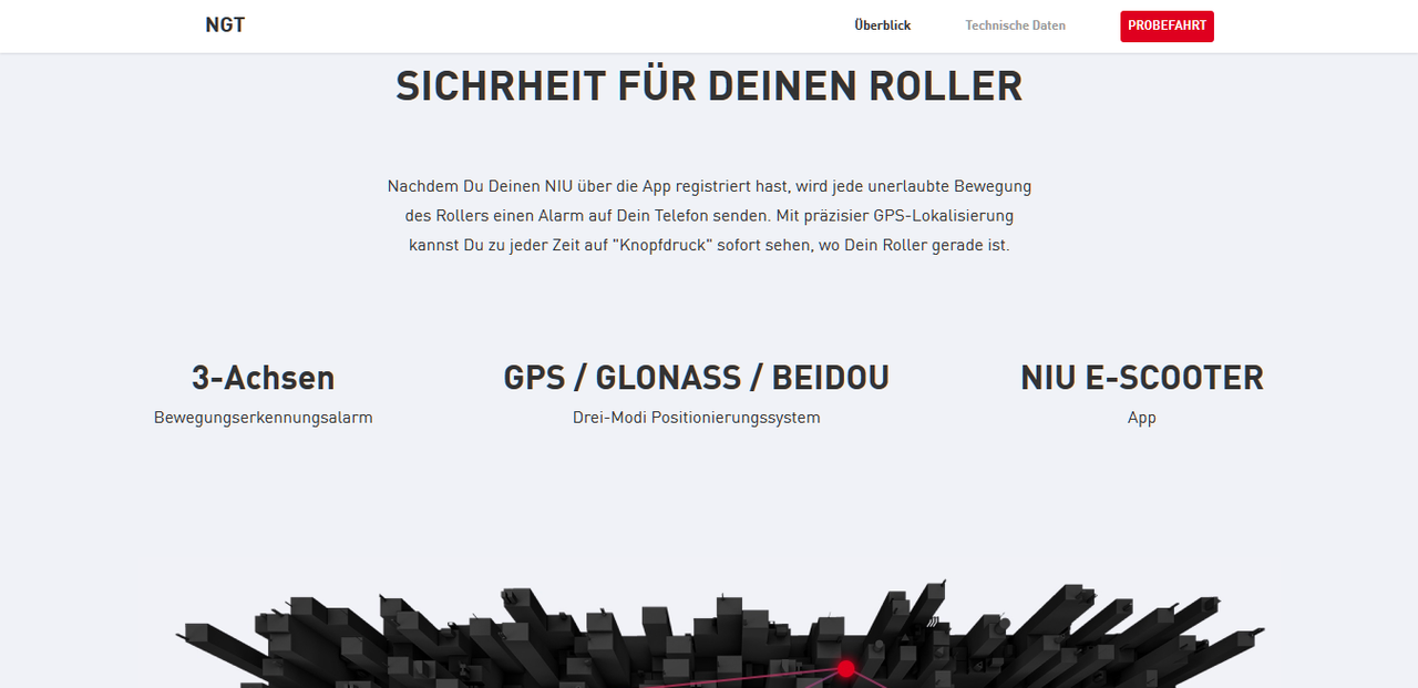

Ich stimme dir vollkommen zu.
Mit großer Wahrscheinlichkeit ist das ECU v2-Gyroskop ein 1-Achsen-Gyroskop, das nur links und rechts erkennt, daher die neue 3-Asche als Erweiterung des Diebstahlschutzsystems.
www.deepl.com/translator
I totally agree with you.
In all probability, the ECU v2 gyroscope is a 1-axis gyroscope, hence the new 3 axis as an upgrade to the anti-theft system.
