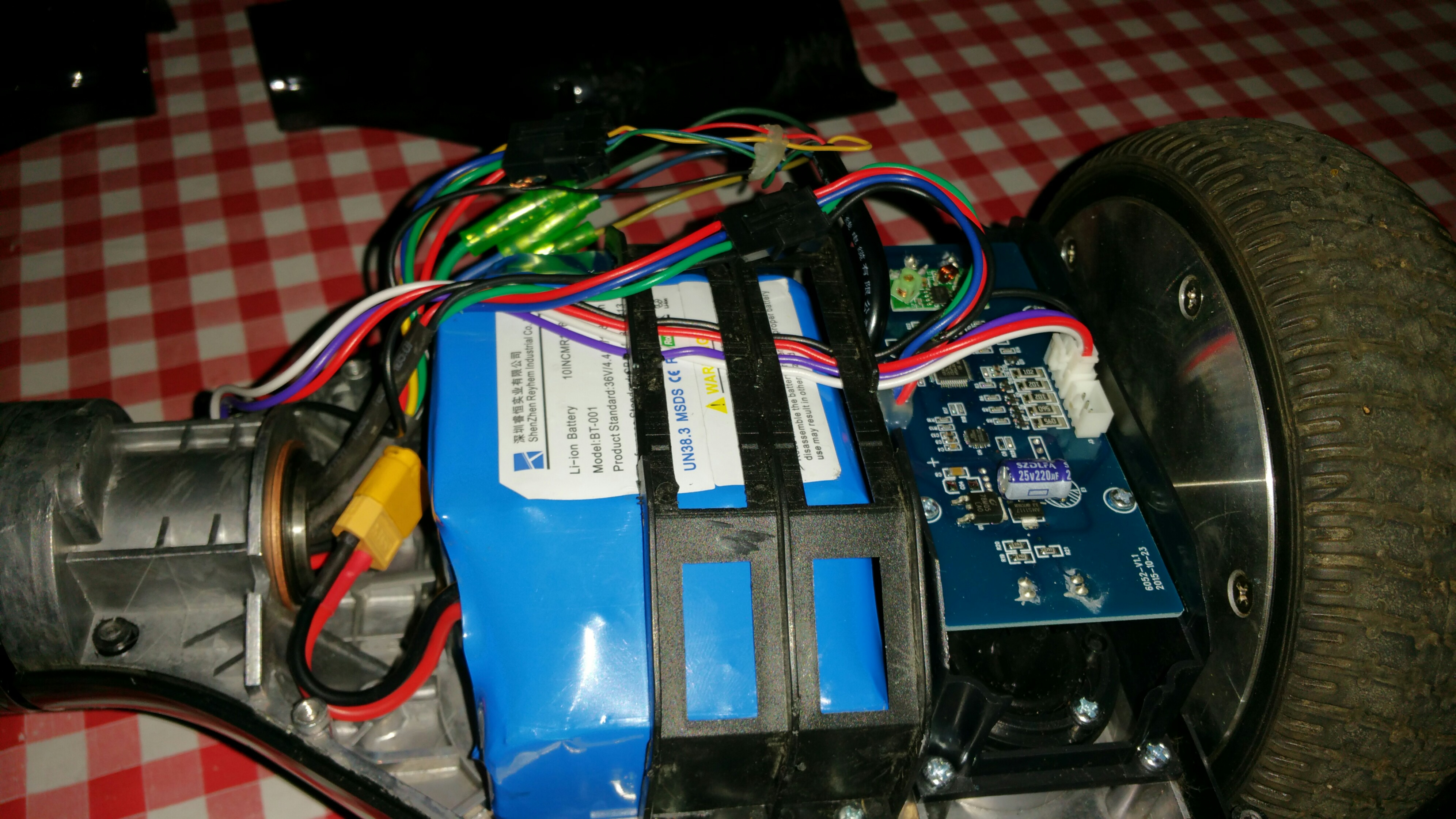

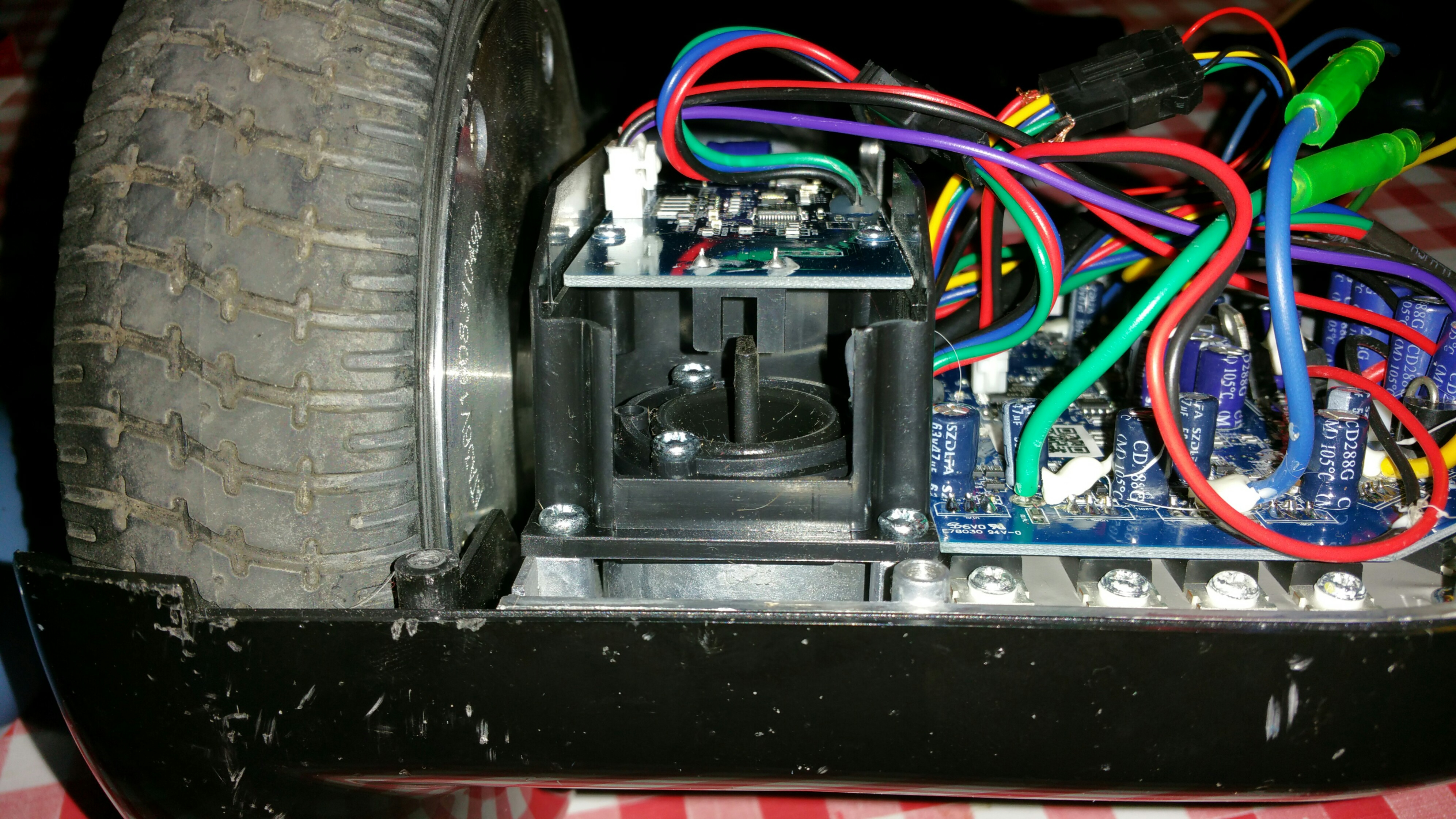

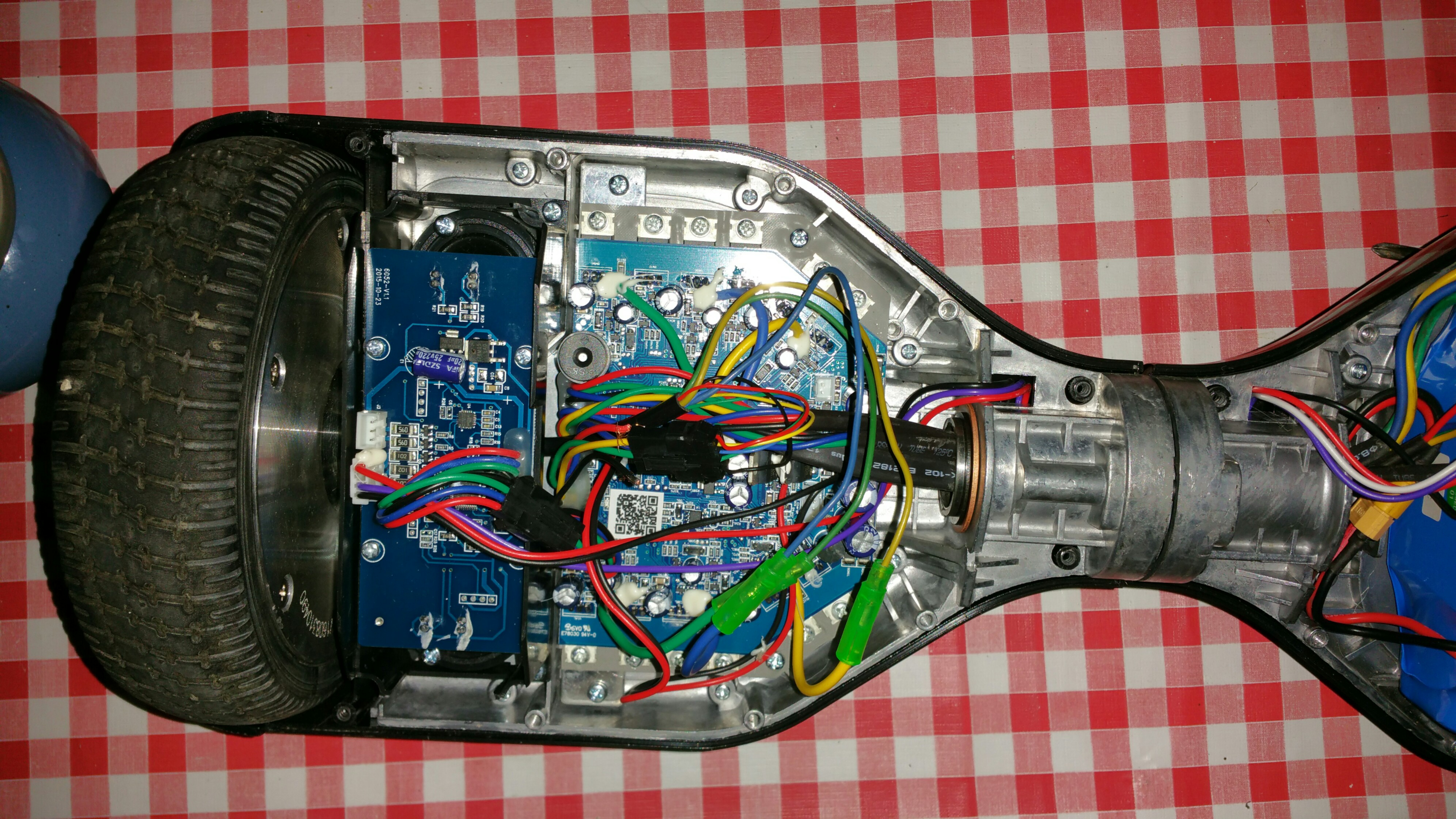

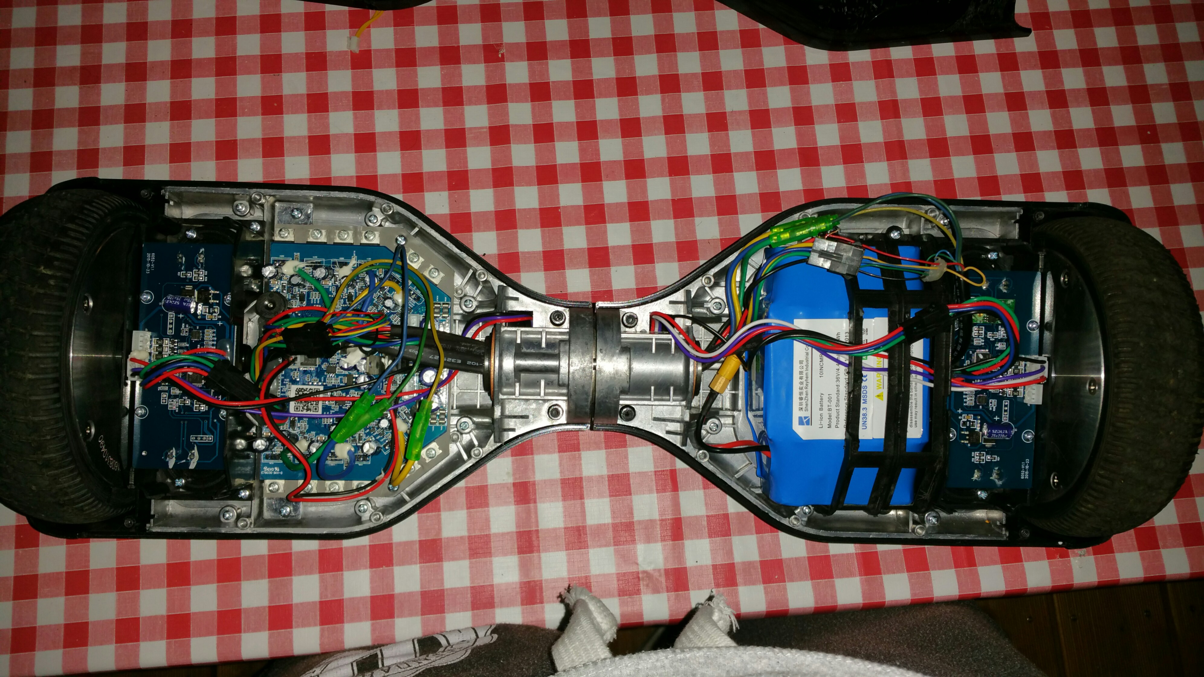

Müsste es nicht ausreichen, die Platinen beider "Hover"boardseiten fest auf EINE Platte zu schrauben und diese per "Strompedal" nach vorn zu kippen? So fährt ja auch das Hoverboard los.
Alternativ das ganze Hoverboard minus Motoren als Strompedale nutzen, dann kann der kleine mit den zwei Hälften auch Kurven fahren und Rückwärts
Die Frage ist nur, was dann die Balancierfunktion macht, aber es könnte tatsächlich so funktionieren...

Guten Abend,
die Steuerung eines Hoverboards bereitet mir auch schon einige Zeit Probleme. Ich möchte das Teil als motorisierten Bootswagen benutzen. Einen Hallsensor konnte ich nicht zur Steuerung entdecken. Die Steuerung scheint durch 4 Gabellichtschranken zu erfolgen die sich allerdings als sehr manipulationsfest erwiesen. Die Dinger abzukleben und mit Potis auf der Empfängerseite zu Steuern schlug fehl. Falls also jemand ne Idee hat, her damit. Das Hoverboard direkt durch Gewichtsverlagerung des aufliegenden Bootes zu Steuern führte zu Löcher im Rasen und ein merkwürdig hyperaktives Paddelboot..
Die letzte Idee sind zwei Ebike Controller mit Rückwärtsgang, aber sehr elegant ist das nicht.
Hanne
Hanne
