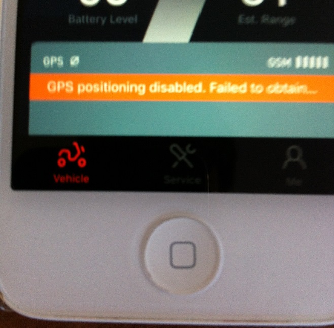

You are probably right, in the chat group a long time ago a Ngt owner found that the option to disable the GPS signal is shown in the App but does not work. I tried this in my app at the time and it worked.
My conclusion is that this works with the ECU v2, like with my indiegogo M+Sport, which didn't get the promised ECU v3. And with the Ngt & Npro this function doesn't work with the ECU v3 and possibly only with a firmware change.

Eine möglicherweise erwähnenswerte Eigentümlichkeit in der App (Android) über die ich anfangs gestolpert bin ist:
Der Schieber zum Ausschalten der GPS-Ortung funktioniert bei mir nur dann richtig wenn er angetippt und nicht verschoben wird. Wird er nur verschoben nimmt er zwar die neue Stellung ein, das GPS bleibt aber an ! Nur nach Antippen wird abgeschaltet und es kommt die entsprechende Meldung.
