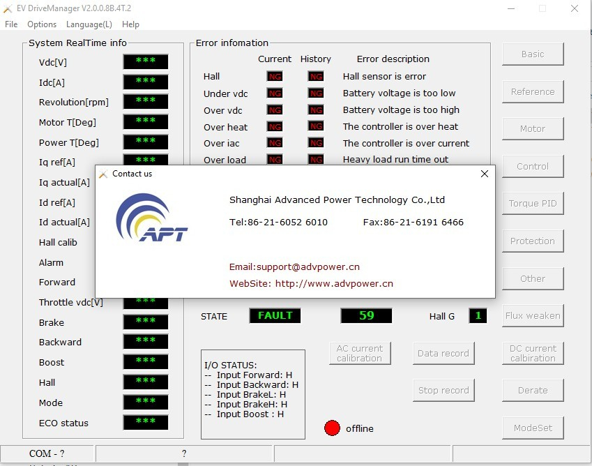

Der Controller und die dazu passende Software sind von "Shanghai Advanced Power Technology Co.,Ltd".
Die Software sieht dann so aus:

Na, jetzt wird einiges klar: Dein APT72400 Controller ist der kleine Bruder vom sagenumwobenen APT96600. 72V 400A Motorphasenstrom da kommt ein Sabvoton/MQCON SVMC/SSC72150 nicht mit (Motorphasenstrom).

Vielen Dank für die Info, ich bin echt begeistert, wie Du das nur am Screenshot der Software sofort erkennst.Peter51 hat geschrieben: Mo 21. Okt 2019, 15:35 Na, jetzt wird einiges klar: Dein APT72400 Controller ist der kleine Bruder vom sagenumwobenen APT96600. 72V 400A Motorphasenstrom da kommt ein Sabvoton/MQCON SVMC/SSC72150 nicht mit (Motorphasenstrom).

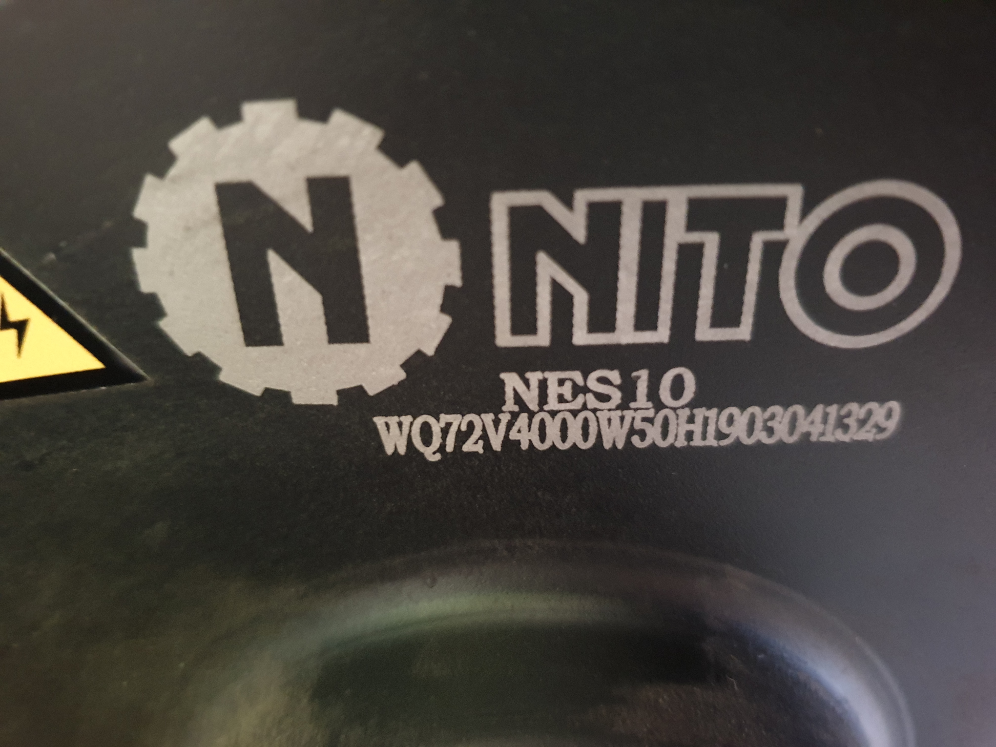

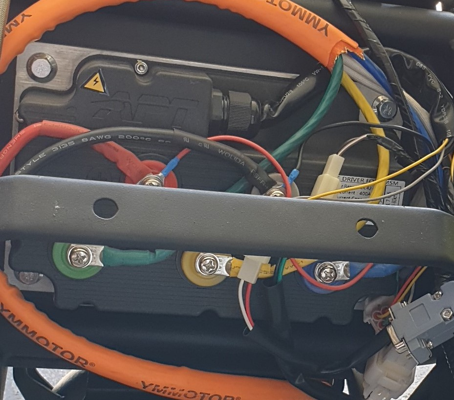

Da das jetzt geklärt ist, habe ich auch passende Bilder gefunden.
Hier eins aus den Web: -
Hier eins vom Controller in meinem NES 10. -

auf deinem orangenen Motorkabel steht in großen Buchstaben der Hersteller: YMmotor. Auf Alibaba bieten die eine riesige Palette von BLDC Motoren an. Einzelne Motoren kauft QS bei YMmotor zu: Z.B. die 12Zoll Motoren mit 10 & 12kW...
