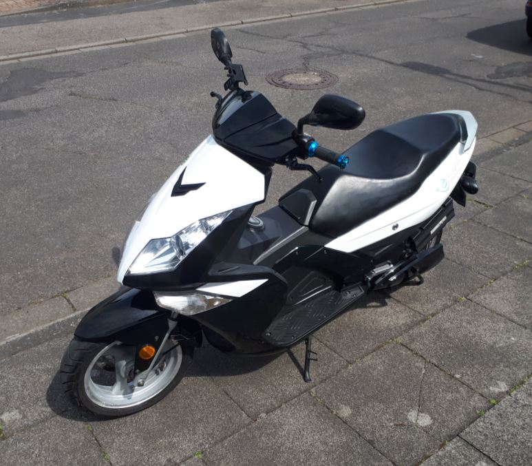

es hat (wegen beruflicher Einspannung) etwas länger gedauert, bis ich weitere Fortschritte vom GK-183 Bastelprojekt vermelden kann. Zum TüV (noch im letzten Jahr) habe ich nur den Kurzstecken-Lipo-Akku drin gehabt. Für die Plakette reichten ja 8km Reichweite.
Neu eingebaut sind nun die ersten zwei Pakete mit Panasonic-Zellen 18650PF (also 65 Volt, 34 Ah) plus noch der Modellbau-LIPO 18s 10Ah (bis dann das zweite Akku-Pack fertig ist).
Bei Akku-Temperatur 15°C hatte ich unter Last Spannung von zunächst 66 Volt (Leerlauf 71 Volt) und konnte knapp 75 km/h (GPS-gemessen) erreichen.
Dass der Original-Tacho dabei fast auf 90 war, hat das GPS offenbar nicht beeindruckt.
Denke mal, dass mit dem 60Volt-Motor und Akku-Vollaustattung mit 70 Volt Losfahrspannung wohl doch nicht volle 80km/h erreicht werden können.
Auf der gut 20 km langen ersten Testfahrt ging die Spannung dann bis auf 63 Volt (Leerlauf) runter. Bei der zweiten Fahrt habe ich den Akku über 30km auf 60 Volt gebracht. Mein (neues) Coloumb-Meter registrierte keinerlei Rekuperation. Ob der Thunder (60V) Rekuperation hatte,weiß ich nicht so genau. Der GK-183 hat offenbar keine, oder mann müsste die erst irgendwie aktivieren.
Dafür hat er steil bergab weiter angeschoben bis 89 km/h.
Der (für Blei eingestellte) Controller macht den Cut (laut meinem früheren Test) bei etwa 53Volt. Daher darf ich schon bald schieben, wenn die Zellen bei 3,0 Volt angelangt sind und auch das BMS kann ruhig weiterschlafen. Mein 20s-LiFePO4-Lader lädt auch nur auf 72 Volt (=> 4 Volt je Li-Ion-Zelle) auf. Alles im grünen Bereich.
Auch die neue "Tankanzeige"ist brauchbar.
Mit ein paar Verkleidungsteilen eines Fury wurde der Roller auch optisch aufgewertet.

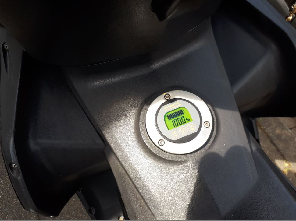

Bei dem Battery Indicator kann man die von Leer bis Voll aufgeladenen Ah als 100% festlegen und dann gut verfolgen, wie der Akku sich leert.
http://www.appbattery.com/product/ej-bc ... y-monitor/
