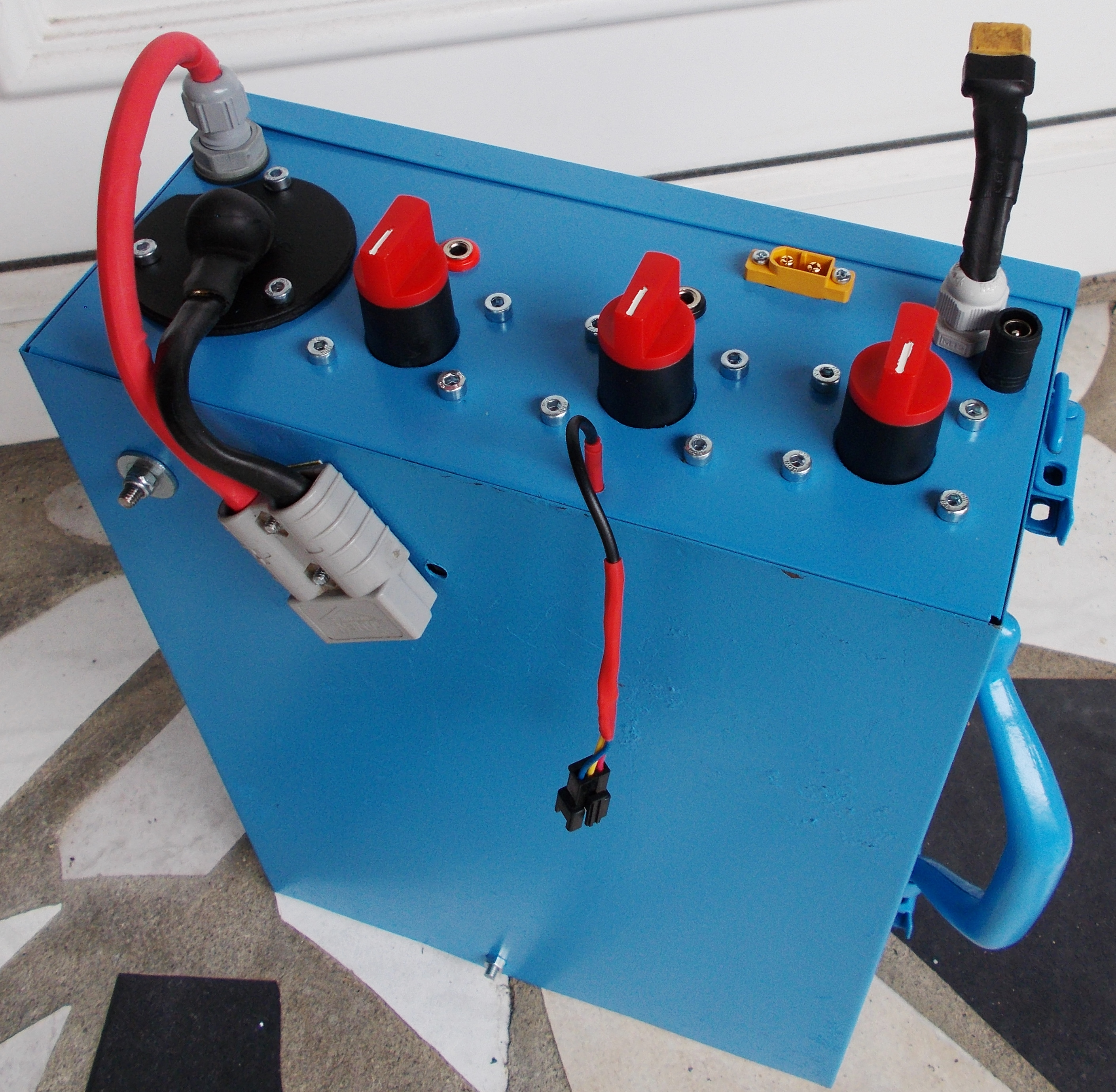

Also mein Akku ist fertig und funktioniert bis jetzt ganz gut .

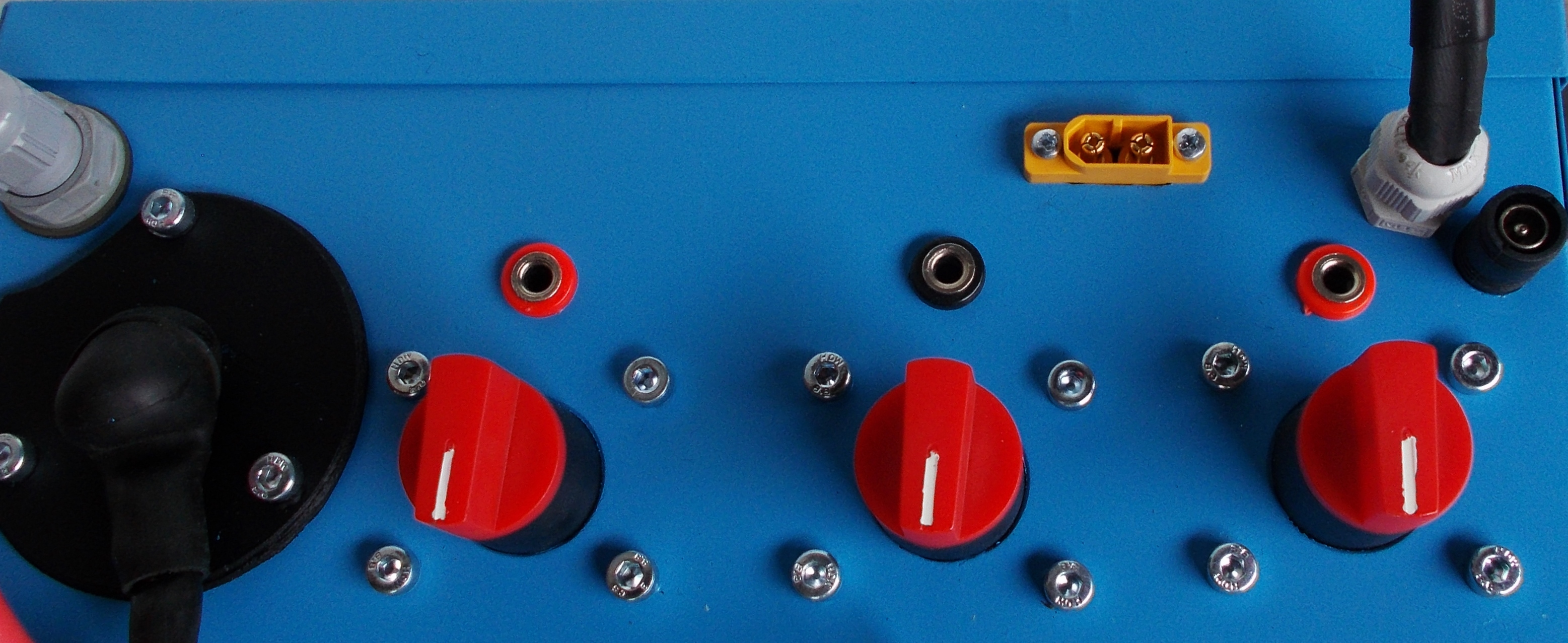

Er besteht aus 3 dieser Blöcke . Eingebaut habe ich alles in einen Metallkoffer . Für jeden Block gibt es einen Trennschalter , zusätzlich sind am Akkugehäuse drei Prüfanschlusse , einen Anschluß für Temperaturanzeige und Feuchtigkeitsanzeige , zwei Ladebuchsen ( einmal für den Schnellader und einen für das kleine Ladegerät oder auch für eine Akkuanzeige ) und einen Anschluß für den Zusatzakku .
Eine Probefahrt habe ich auch mit dem Roller gemacht und bin zufrieden .

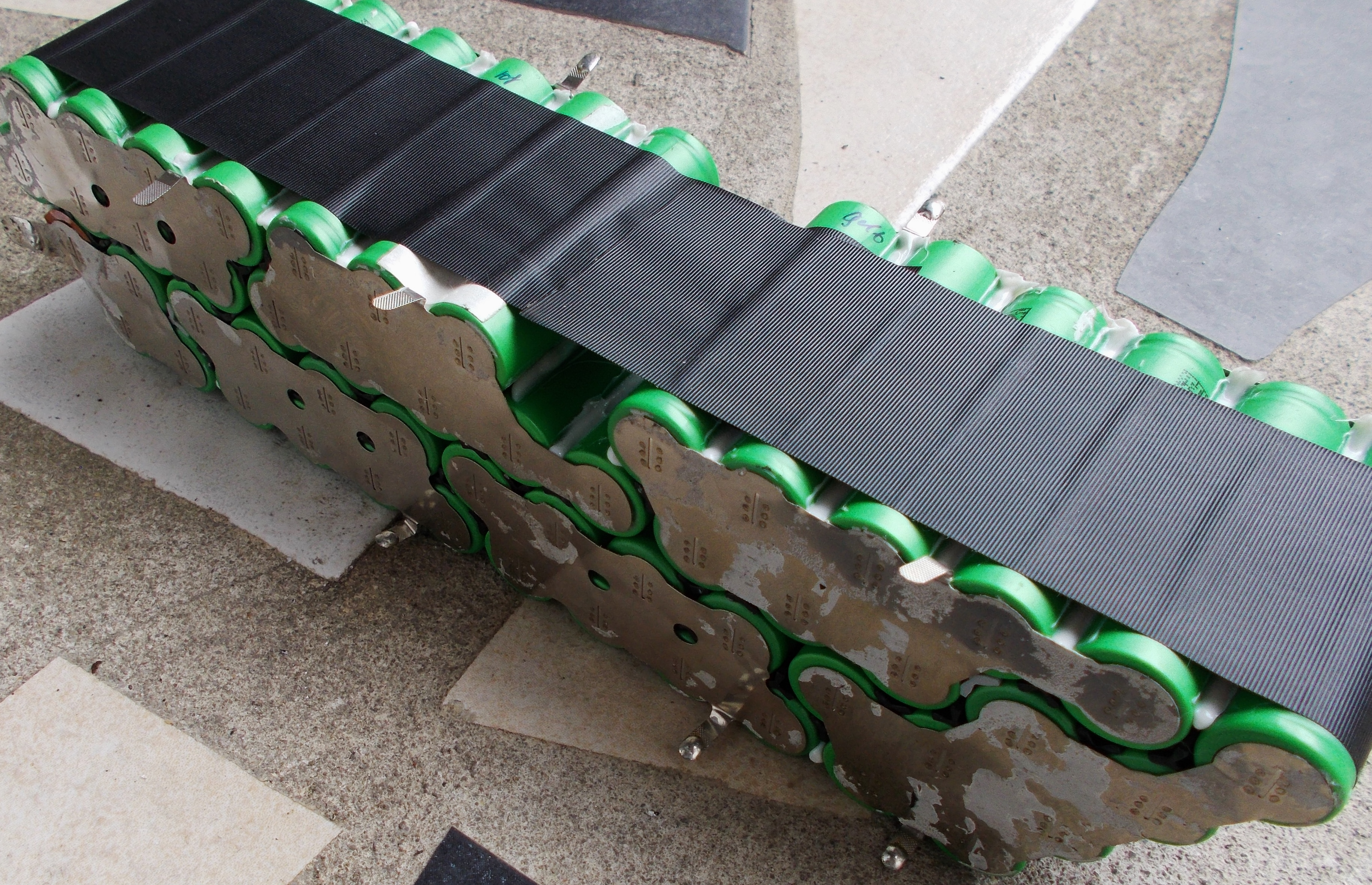

Sieht gut aus. Wie viel Zellen hast Du denn jetzt in Reihe/Parallel? Hab das irgendwie nicht richtig verstanden mit den 3 Blöcken. Entsprechendes Ladegerät gefunden?

das sieht nach guter Arbeit aus!
Ich würde jetzt mal vermuten, dass hier aus drei 13s4p-Blöcken ein 13s12p-Akku geworden ist, mit etwa Nennspannung 47 Volt und 26,8 Ah.
Die Li-Ion-Zellen in den Pedelecs werden wohl Lithium-Mangan- oder Lithium-Mangan-Cobalt-Zellen sein,
die nicht schon bei geringster Überladung zum Thermischen Durchgehen neigen.
(die bisherigen LiPo-Tütenzellen in LCO-Polymer-Technologie sind leichter, aber erheblich gefährlicher).
Ein BMS-Schutz, wie Du in verbaut hast, schützt dann recht gut vor gefährlicher Überladung.
Trotzdem sollte bei 13s-Li-Ion-Akkus das Ladegerät nicht über 54,6 Volt liefern. Das Ladegerät für den alten 14s-Akku ist da ungegeignet.
Vermutlich verwendest Du für das Aufladen aber ohnehin die Lader vom Pedelec, die auf 13s abgestimmt sind.
Die Trennschalter zwischen den Blöcken sollten aus meiner Sicht eher nur im Notfall geöffnet werden,
da beim Schließen schon geringe Spannungsunterschiede zwischen den Blöcken ausreichen, um die Sache in Richtung Feuerwerkstechnik zu bringen.
Ist das irgendeine Militärkiste, in die der Akku verbaut ist, oder was aus dem Baumarkt-Bereich?

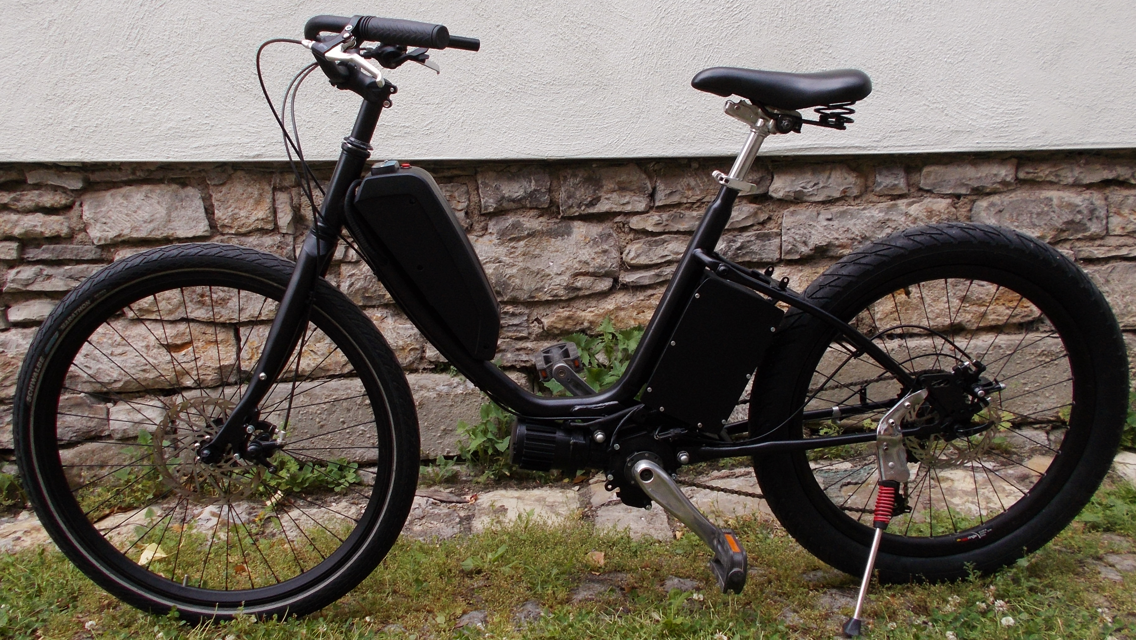

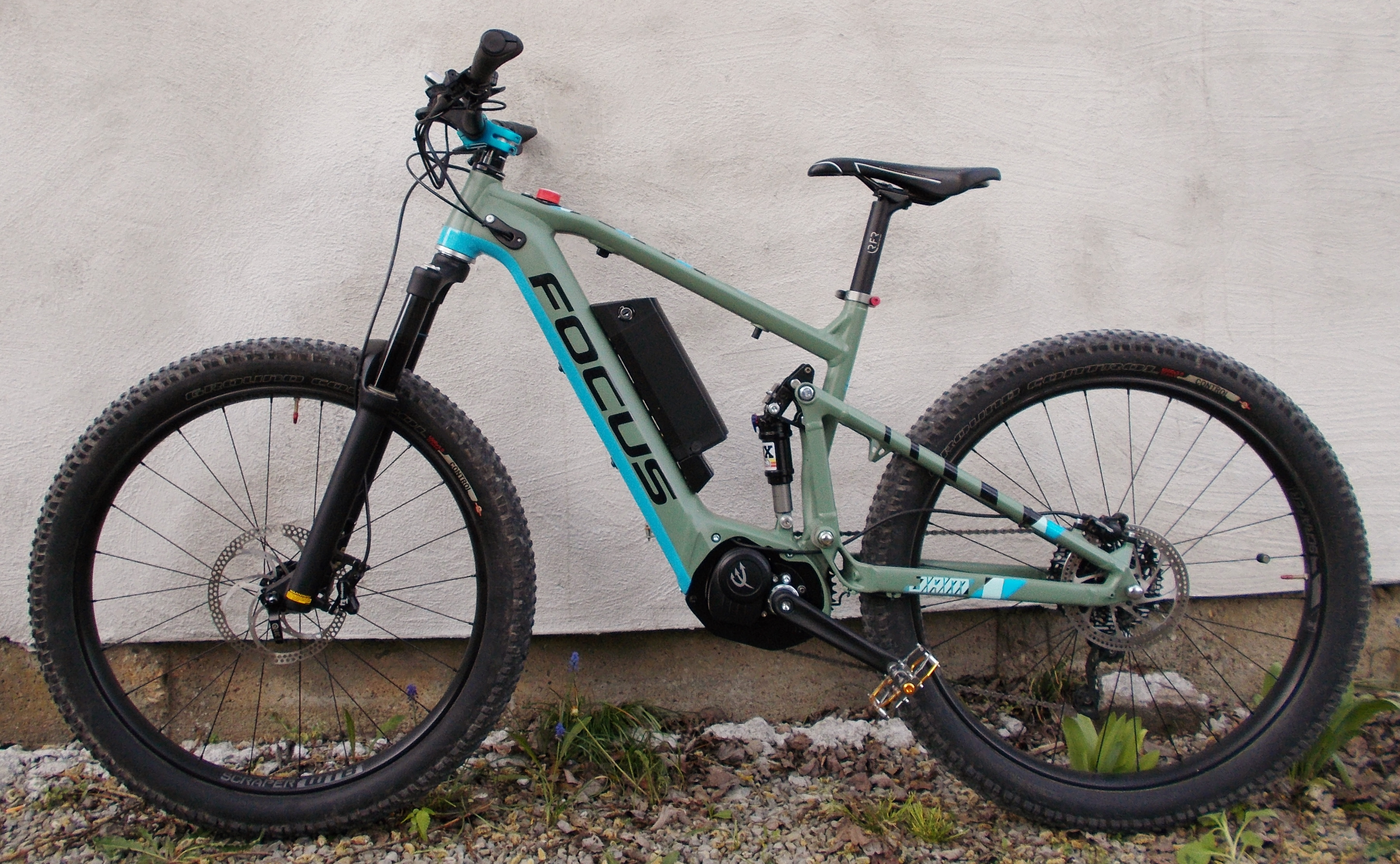

Im Pedelec-Bereich arbeite ich fast bei jeden Selbstbau mit zwei Akkus . Wie hier zum Beispiel . Ein Akku ist im Rahmen und der andere aufgesteckt . Und ja es ist ein Eigenbau mit Chinamotor .
Oder auch hier zum Beispiel mit 3 Akkus Also etwas Erfahrung habe ich mit sowas schon gesammelt

Ganz so schlimm ist das nicht , ich habe mich erkundigt und 1 Volt unterschied stellt kein problem dar . Allerdings hatten meine gemessen auf ein zehntel die gleiche Spannung . Messen kann man das über die kleinen Buchsen neben dem Trennschalter im abgeschalteten Zustand . So erkennt man auch ob noch alle Sicherungen ok sind .Die Trennschalter zwischen den Blöcken sollten aus meiner Sicht eher nur im Notfall geöffnet werden,

Um so etwas auszuschließen hat jeder Block eine eigene Sicherung die eine Überlastung des Blocks oder auch der Leitungen bis zum gemeinsamen Stützpunkt absichert .

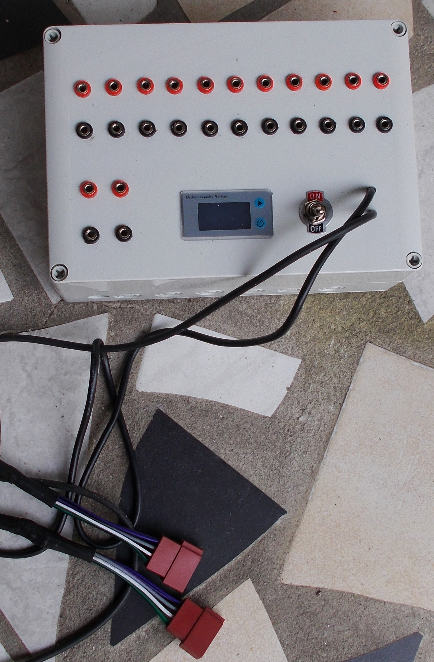

Das prüfen geht auch sehr einfach . Stecker ab , Kasten raus , öffnen und die zwei Stecker anstecken . An diesen Steckern lässt sich auch das BMS anschließen . Gebaut hatte ich den Kasten für mein Elmoto um Hauptakku und Zusatzakku trotz BMS von zeit zu zeit zu prüfen .

Die 3 Blöcke habe ich nicht getrennt sondern die waren so fertig verschweißt . Die Blöcke sind zwar gleich aber durch ihr Alter und der vorherige Nutzung doch nicht zu 100% gleich . Man sollte ja nur gleiche Zellen ( also aus gleicher Charge ) zu einen Block zusammenfügen . Aber alle 3 Blöcke arbeiten parallel . Ein einzelner Block ginge zwar für ein Pedelec locker aber der Roller braucht etwas mehr Saft . Im Prinzip macht das aber nichts auch wenn einer der Blöcke etwas schwächer wär . Wie schon geschrieben habe ich alle Blöcke bei genau ( so weit das messbar war ) gleicher Voltzahl zugeschaltet ( also weit weniger als 1 Volt )Die 3 Blöcke hast du weshalb getrennt? Aus Sicherheitsgründen?

Ein BMS ist vorbereitet . Ich suche noch nach einen BMS mit gleichen Last und Ladeanschluß . Allerdings habe ich jetzt schon die Möglichkeit in jeden Block den Einzelzellenblock prüfen zu können . Das mache ich mit diesen Kasten . Vor den einbau hatte jeder 4er Block 4,16 Volt . Einen Block mußte ich etwas angleichen .Hast Du für jeden Block ein BMS und diese dann parallel geschaltet?
