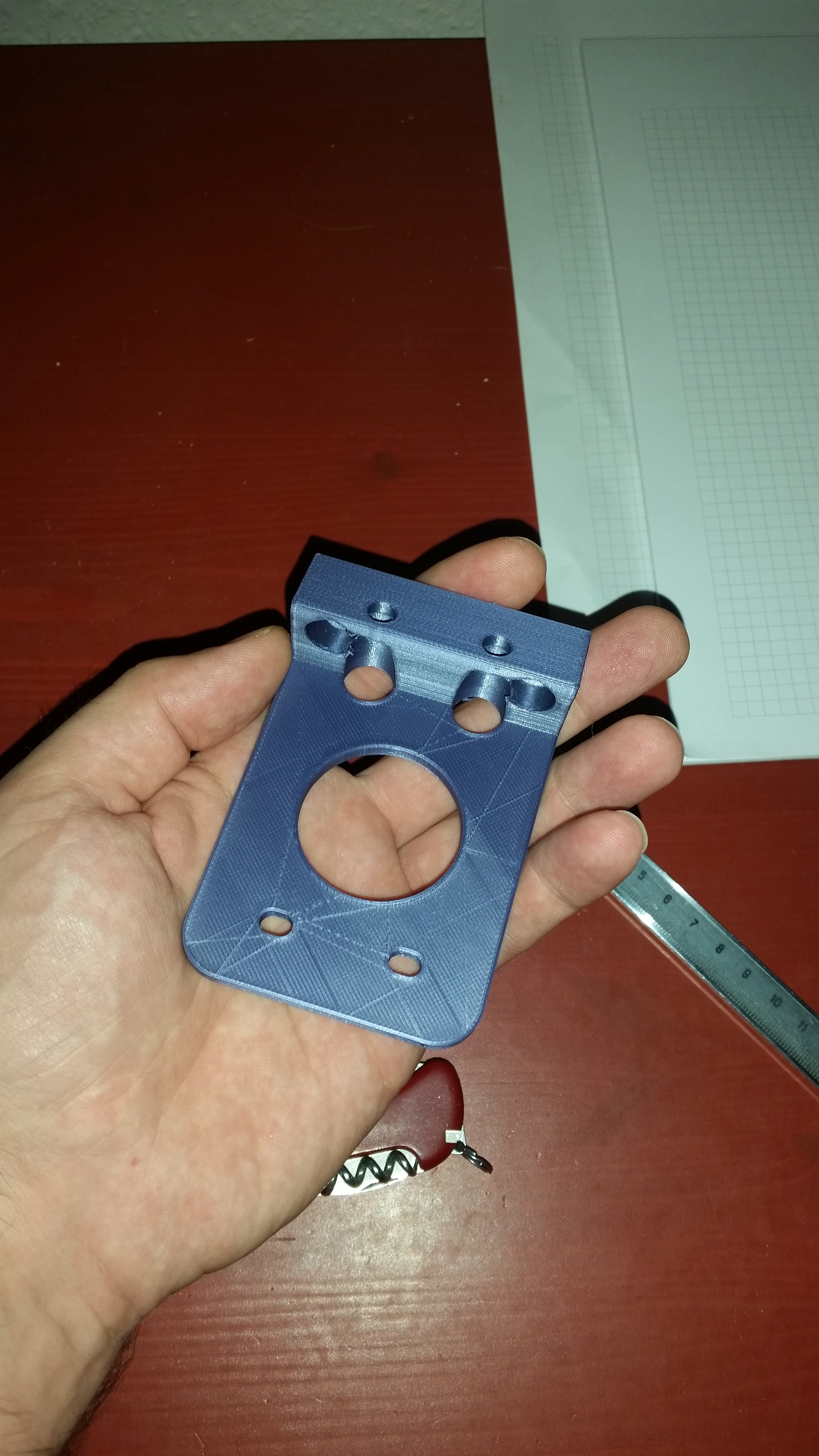

Moin zusammen,
ich werde mir das ganze auch mit PLA ausdrucken da ich ABS nur in Weiß habe.... und ich jetzt das Filament wechseln müsste.
Ich bin zwar auf der Arbeit aber ich kann meine Drucker Remote Steuern. Dann werde ich es mal anschmeißen und in 2-3 Stunden ein Foto von schicken :)
Drucken werde ich mit 50% infill, keine Supports und wie erwähnt dem PLA was grade halt drinen ist.
Ich bin aber von der Montageanleitung leider etwas verwirrt...
Kann ich nicht einfach die Schrauben nutzen die jetzt schon verwendet werden? Irgendwie habe ich das nicht so verstanden... sorry :oops:

Moin,
Ja, Du kannst Die Schrauben nutzen aber das Gewinde ist am Ende ziemlich vermurkst, vermutlich damit sich die Muttern nicht lösen.
Nur deswegen habe ich neue Schrauben genommen aber es wäre auch so gegangen. Ev. etwas Quälerei bei der Montage.
Du wirst sehen was ich meine, wenn Du es auseinander hast.
Das Ding von Ebay war eine kleine Inspiration.
Was mir da nicht gefällt ist, daß der Klotz so schmal gehalten ist. Genau da müssen die Layer aufeinander halten und das ist die Schwachstelle beim 3D-Druck.
Ob man sich mit sowas für die paar Kröten angreifbar machen will von wegen Gewerbe und Steuern muss jeder selbst wissen.
Gruß,
Norbert

Norbert hat geschrieben: Di 30. Jul 2019, 10:00 ....
Sag mal ist das richtig dass es nur so groß ist?
Ist das Orginal von Thingiverse

Moin,
Sieht richtig aus, 63mm breit.
Das ist ja der Trick daran, daß es eben so klein ist, daß man es nicht sieht.
Unten und seitlich steht das Schild über, der Fahrtwind wird es nicht nach hinten biegen.
Viel Spaß beim dranfrickeln!
Gruß,
Norbert

Moin Norbert,
vielen Dank für diesen tollen Halter.
Hab ihn heute gedruckt, hatte aber leider nur Weißes Filament da. Bis ich wieder Schwarzes habe, wird das Weiße wohl seinen Dienst Vollrichten.
Passt auf jeden fall super.
Grüße
Tim
