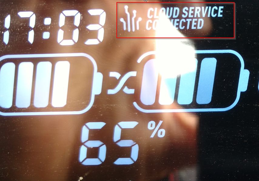

Für alle neuen Nutzer oder interessierte wie das "Cloud Service Connected" aussieht:
