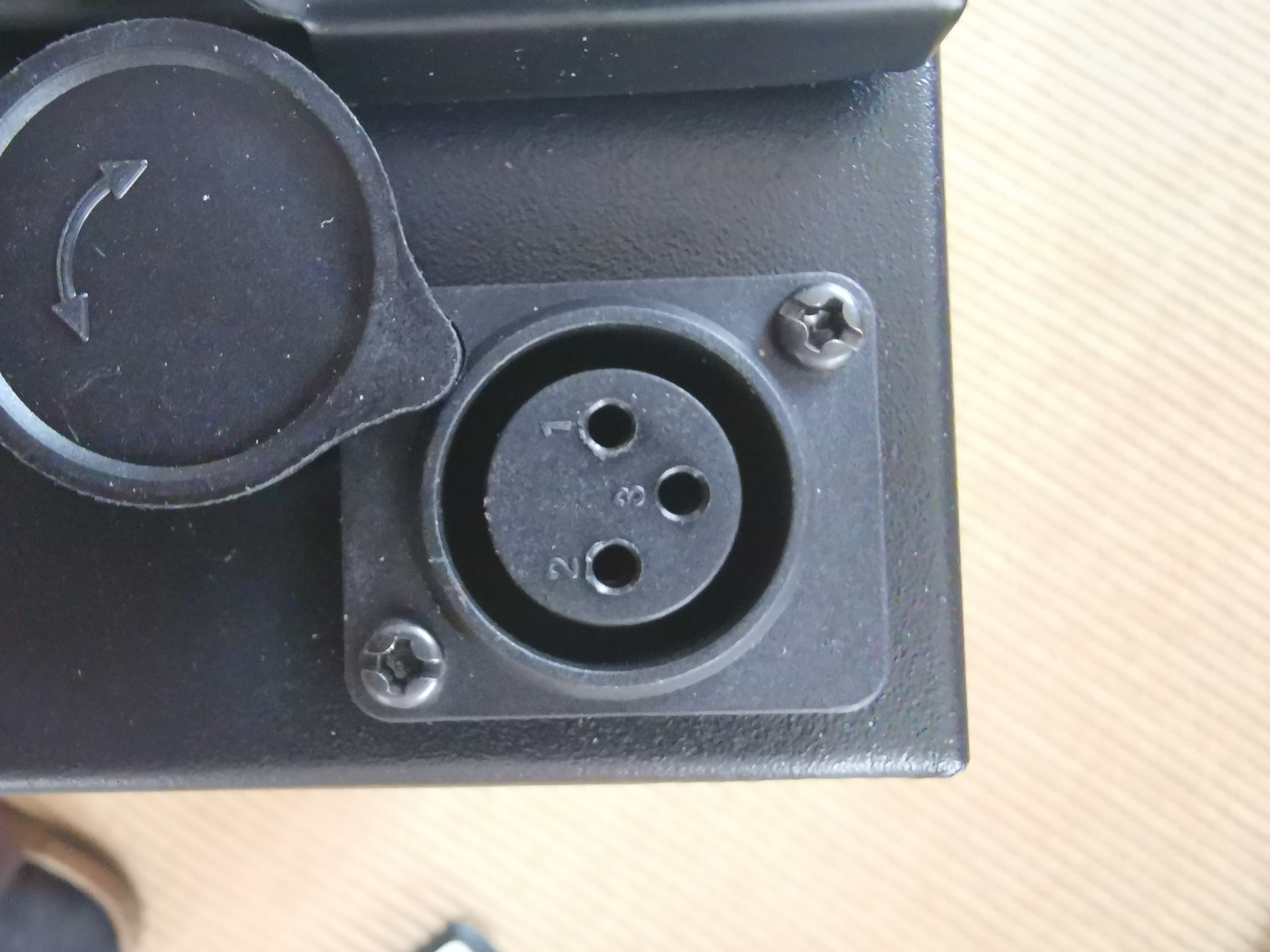

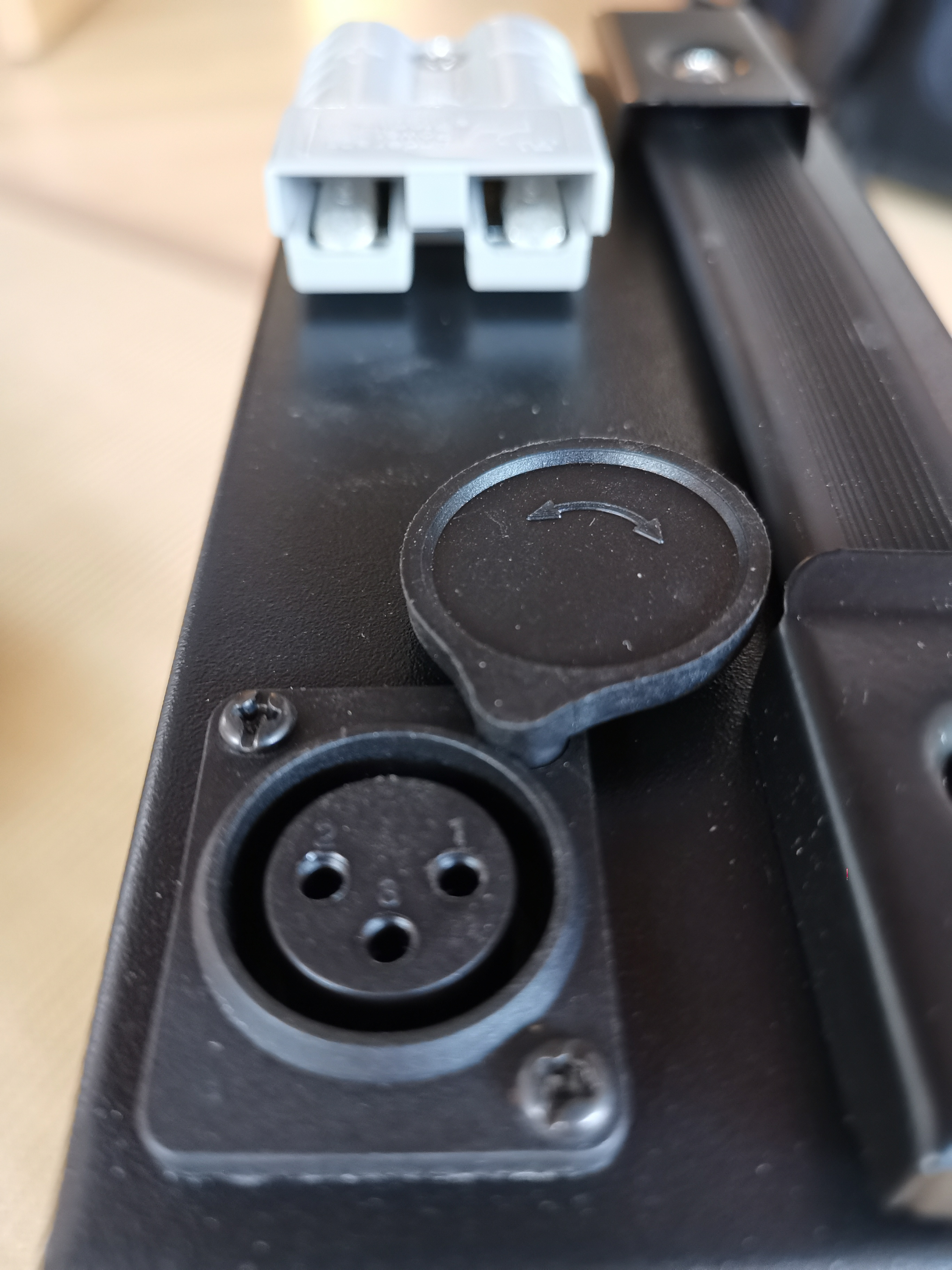

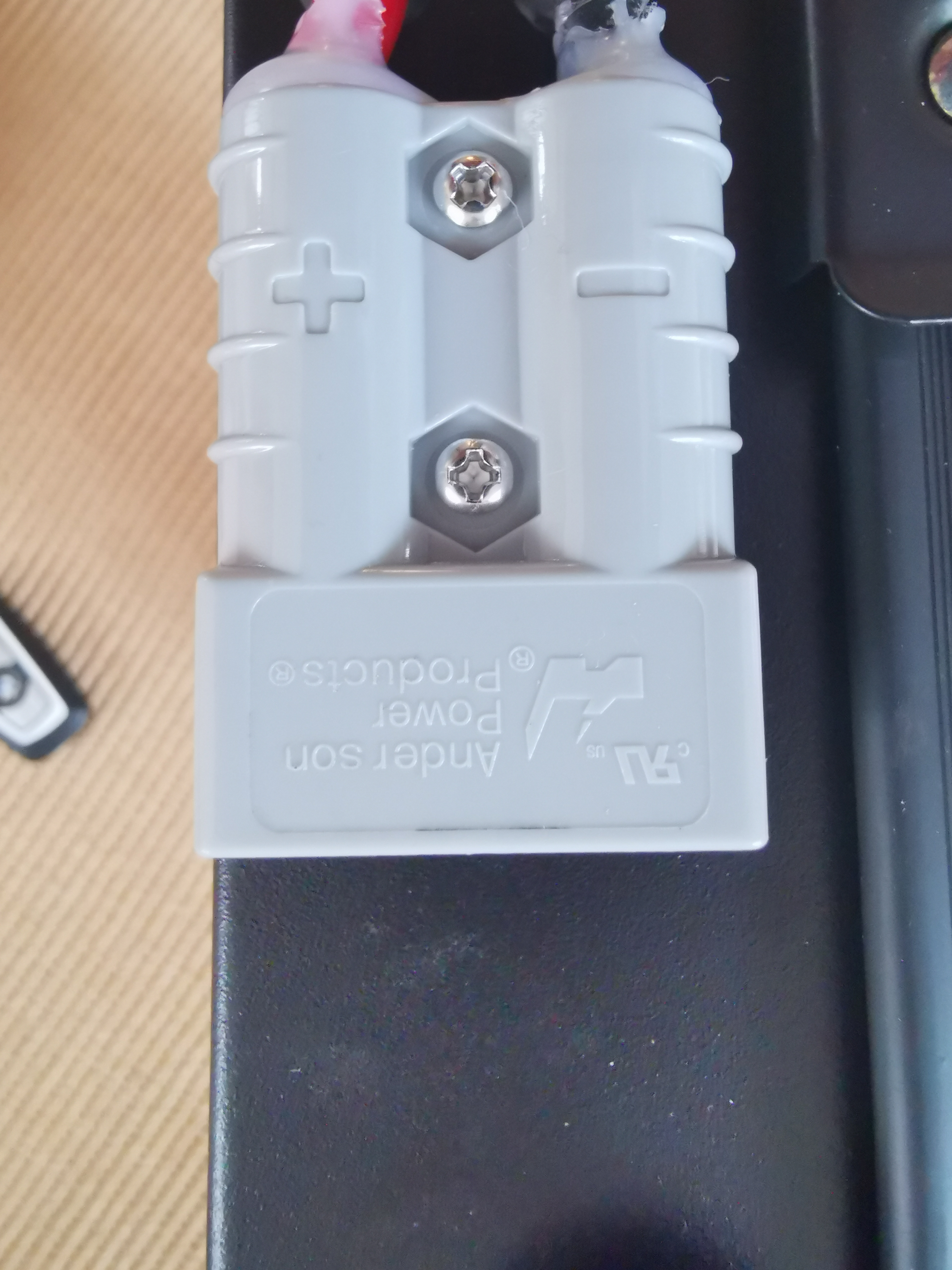

Ich habe nach einem neuen Akku gesucht und folgenden gefunden.https://www.westfalia.de/shops/autozube ... ruiser.htm
Leider hat er die falschen Anschlüsse . Kann man da irgend etwas machen, ansonsten muss ich ihn zurücksenden.
