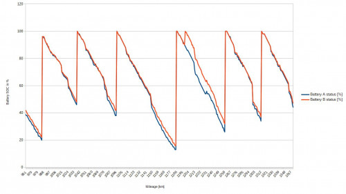

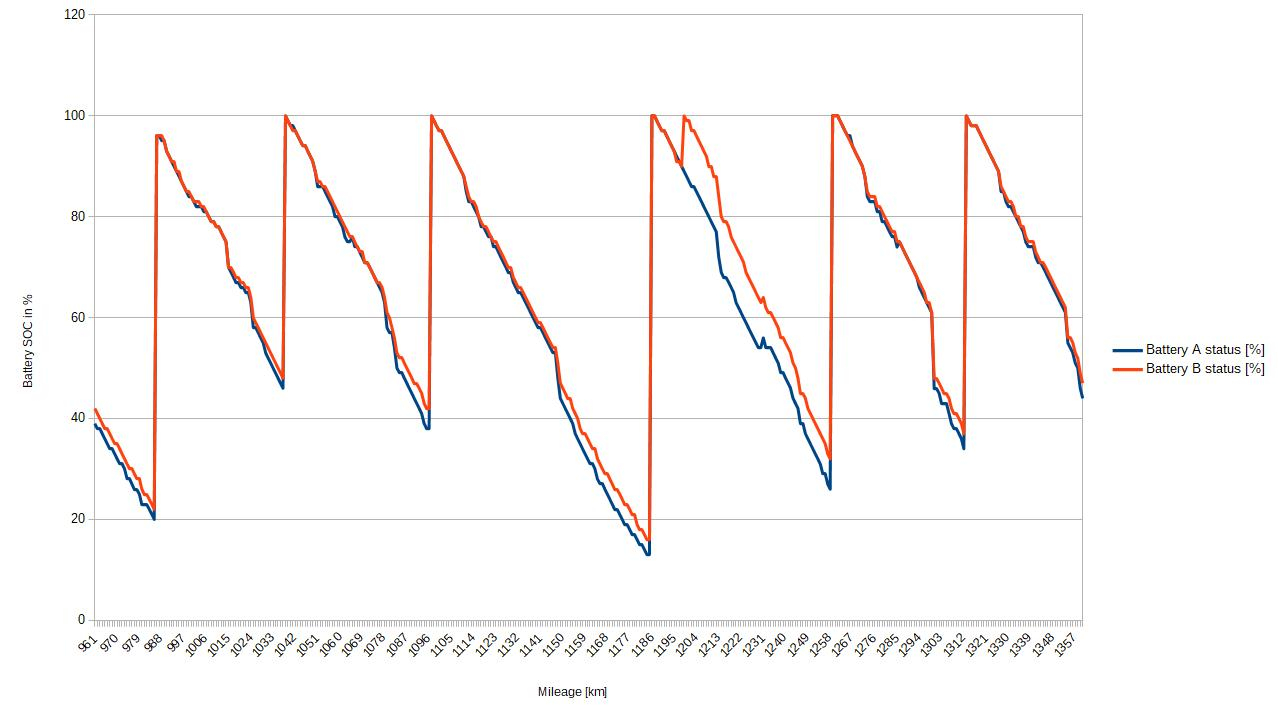

Die Schnittstelle in der NIU Cloud ist an dieser Stelle leider nicht gut umgesetzt. Habe aber mal nach aktuellem Wissen die Daten meines NGT exportiert.
Export wurde via https://github.com/BlueAndi/niu-cloud-cli erzeugt, per
Code: Alles auswählen
node niu-cloud-cli.js --token xxxxxxxxxx --sn xxxxxxxx get-battery-chart --battery A --pages 2
und das selbe nochmal mit
--battery B
