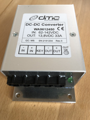

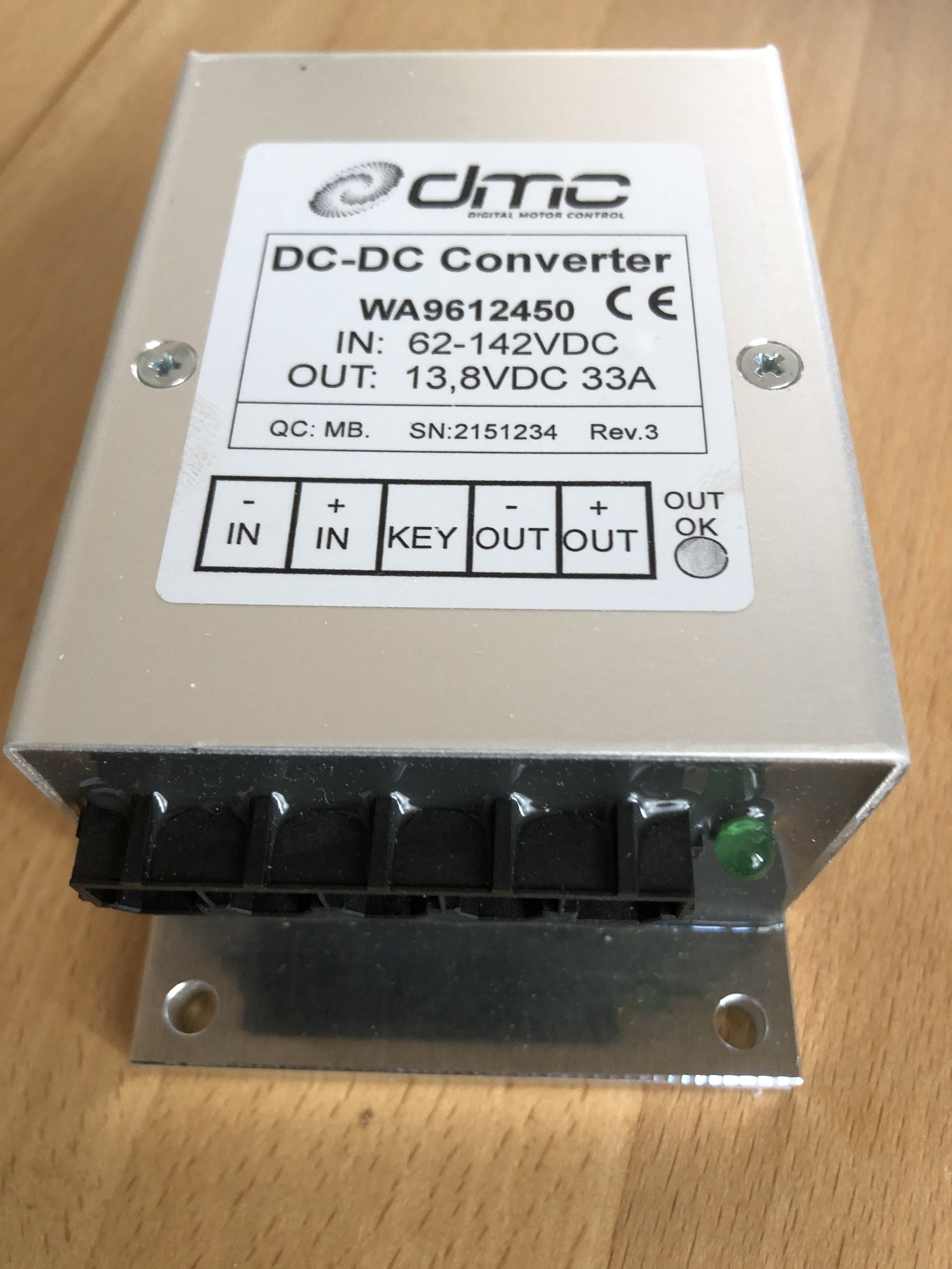

Heute kam der auf Verdacht bestellte 450W DC/DC-Wandler von DMC analog dem Vorschlag von Max Jäger an. Auf diesem sieht man deutlich dass er der Zero Batterie mit ihrem Spannungsbereich zwischen 97 und 116V mit seinem Betriebsbereich zwischen 62 und 142V perfekt angepasst ist:

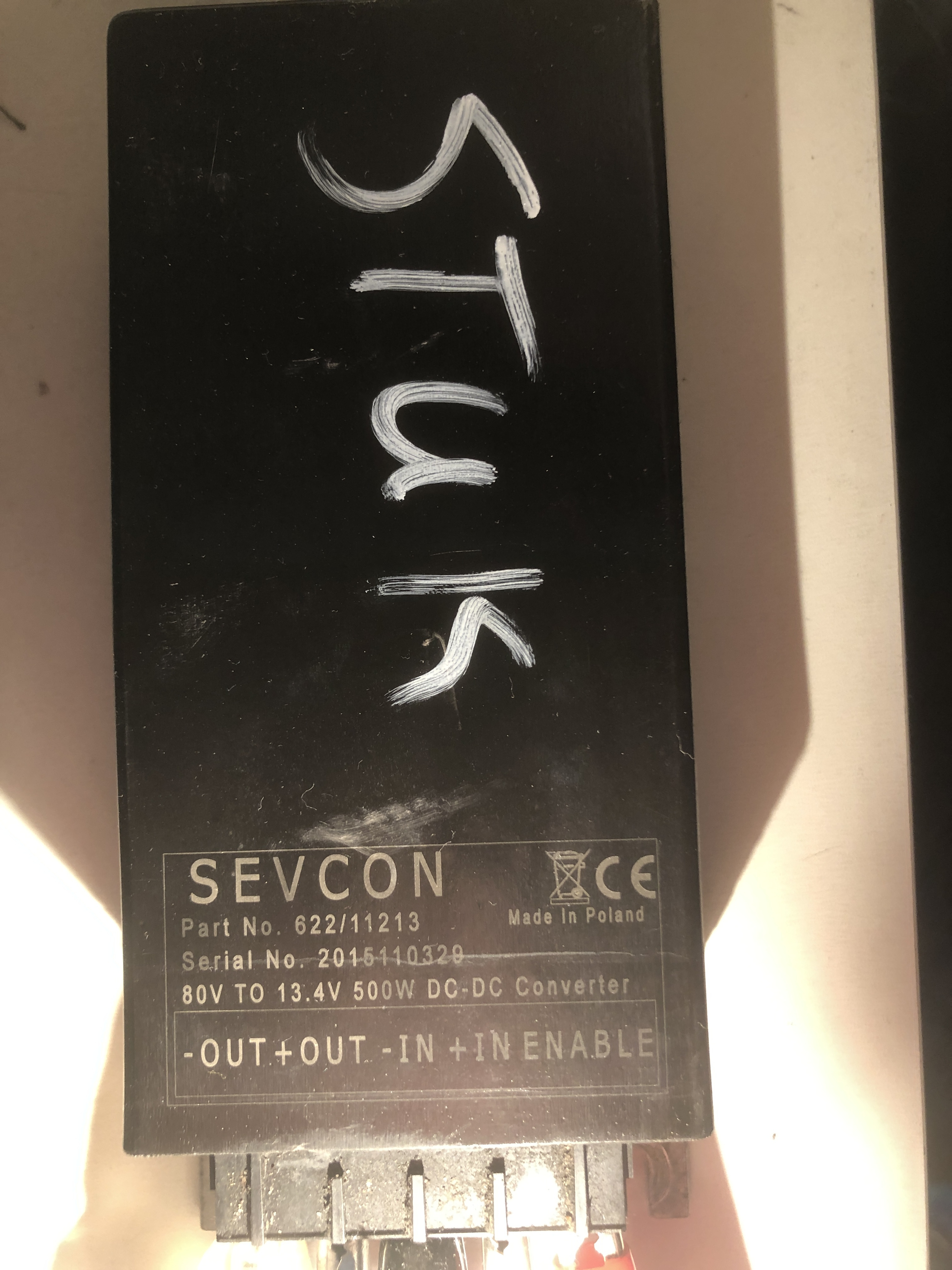

Nur die Pinbelegung muss bei einem Tausch mit dem Sevcon (leider komplett von der Firmenkrake BorgWarner geschluckt :( ) 500W DC/DC, den Zero in seine S-Modelle einbaut, geändert werden:
Der Stecker ist beides Mal der 5-polige Molex Mini Fit.
Tauschen werde ich allerdings erst, wenn es wirklich keinen anderen Grund für meine Isofehler geben kann.

MEroller hat geschrieben: Fr 11. Feb 2022, 21:30 Heute kam der auf Verdacht bestellte 450W DC/DC-Wandler von DMC analog dem Vorschlag von Max Jäger an. Auf diesem sieht man deutlich dass er der Zero Batterie mit ihrem Spannungsbereich zwischen 97 und 116V mit seinem Betriebsbereich zwischen 62 und 142V perfekt angepasst ist:
Den hab ich seit letzter Woche auch verbaut. Seither ist das 12V System auch bei sehr tiefen Temperaturen wieder verfügbar (der alte DC-DC mochte das nicht so, wurde es kalt hat er den Dienst eingestellt, einmal auch während der Fahrt - nicht gerade lustig).
Der Einbau (eher der Ausbau) ist allerdings ne schreckliche Frickelei. Nirgends ist Platz, tausend Kabel und Bremsleitungen im Weg und man weiß einfach nicht wie man das Ding rausbekommt. Der Stecker ist nicht ganz so das Problem, mit etwas Geduld und nem kleinen Schraubenzieher bekommt man die Pins raus und kann sie in der richtigen Reihenfolge wieder einbauen. Das Video von Max Jäger (https://www.youtube.com/watch?v=p2swSTk5tNo&t=331s) hilft ungemein, zeigt aber den Ausbau leider nicht, der hat das alles schon vorher auseinander genommen.
