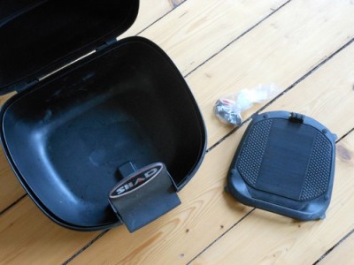

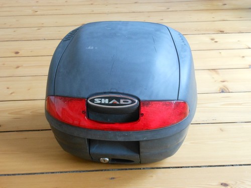

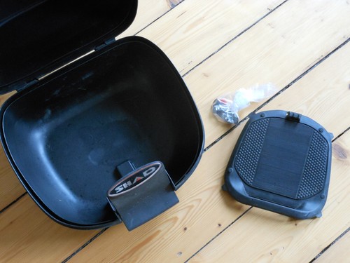

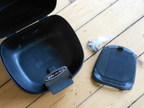

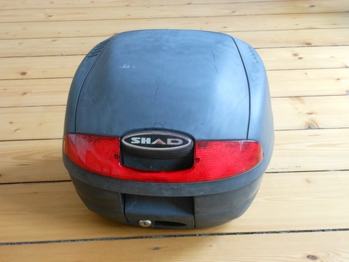

Dabei wartet schon wieder Arbeitet auf mich. Über eBay habe ich für ein paar Öcken ein Topcase gekauft und dabei auch die Versandkosten eingespart, da ich das Teil in Oldenburg i. O. abholen konnte, weil ich wegen eines Verwandtschaftsbesuches am letzten Wochenende ohnehin durch Oldenburg kam.
Das Teil ist gebraucht. Hier zwei Fotos:
Der Ladeinhalt beträgt in Liter 25. Das ist weit mehr, als ich bei dem Prototypen für den Revoluzzer gesehen habe. Das Teil, welches ohnehin noch nicht als optionales Zubehör erhältlich ist, hat nur ca. 15 Liter inhaltlichen Fassungsvermögens.
Mein "neues", natürlich gebrauchtes, Topcase ist so groß, dass ich darin bei eventuellem Bedarf dann mein Reserveakkupack verstauen könnte. Und gesichert, da durch Schloss gesichert, wäre es dann auch.
Nun muss ich halt nur noch das Körbchen vom Gepäckträger entfernen und an die Stelle das Topcase anbringen. Und damit muss ich dann auch das Kennzeichen, welches ich ja am Körbchen hinten angebracht habe, an die dafür vorgesehene Stelle hinten links am Rad beim Revoluzzer anbringen.

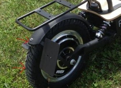

Nein, viel Neues gibt es derzeit nicht zu berichten. Das Topcase ist noch nicht installiert. Da habe ich Probleme mit der Befestigung. Deshalb bleibt es derzeit noch beim Gepäckkorb. Meinen ersten "Satz" habe ich vor gut einer Woche leider auch gebaut, aber der Revoluzzer hat bis auf einen Riss im zusätzlichen, rechten Außenspiegel, im Gegensatz zu mir nichts abbekommen. Und ich fahre inzwischen auch schon wieder fröhlich durch die Gegend.
So, nun zum Thema hinteres Schutzblech. Das ist, wie bei vielen Zweiradfahrzeugen, leider viel zu kurz geraten. Die Folgen sind: Schmutz, Schmutz und nochmals Schmutz. Einen echten Spritzwasserschutz bietet so etwas leider nicht. Das führt demgemäß zu extremen Verunreinigungen im darüber liegenden, hinteren Bereich, wie zum Beispiel Rücklicht, Gepäckträger, Nummernschild.
Auf dem Foto habe ich mit zwei roten Pfeilen markiert, wie es ist (obere Pfeil) und wie es sein sollte (unterer Pfeil). Meine Empfehlungen, nicht nur an die Firma Eneway, sondern an alle Zweiradhersteller, ist, hier nicht mit dem klitzekleinen Kostenmehraufwand für ein bisschen Blech zu geizen.

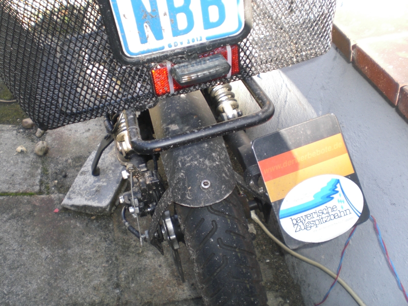

Heute wollte ich eine 25er Tour machen. Aber es waren mir zu viele rücksichtslose Radfahrer unterwegs, die zu Zweit oder zu Dritt nebeneinander ganze Straßen und Wege blockierten und überhaupt nicht bereit waren, für Überholer oder Entgegenkommende Platz zu machen. Gut, dass ich schon seit über 40 Jahren nicht mehr zu dieser Bunkenbande von Zeitgenossen gehöre. So wurden es trotz schönem Wetters nur knapp 9 Kilometer.
Den Rest des Vormittags habe ich dazu genutzt, endlich mal das Rücklicht höher zu setzen. Es ist jetzt am Korb unterhalb des Nummernschildes, aber oberhalb des zusätzlichen Reflektors, angebracht. So ist es besser vor Aufprällen unvorsichtiger Zweiradfahrer geschützt. Eine Verlängerung des stromführenden Kabels war nicht erforderlich.
Nicht geschützt allerdings ist das Rücklicht vor dem schon im Vorbeitrag genannten Verschmutzungen durch das zu kurze Schutzblech. Unschwer zu erkennen, wie Spritzwasserdreck sich bis zum Kennzeichen hochschleudert. Hier muss dringend Abhilfe geschaffen werden. Und das nicht nur in Form von "mal wieder putzen, Ganter".
