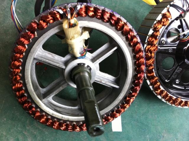

Dann ist der blaue Hallsensor leider hin und dein Motor zunächst 'mal unbrauchbar. War's der Sensor der mit dem Motorkabel verschmort war? Vielleicht kann TomChina ja auch Hallsensoren besorgen. Anbei ein Foto vom JOnway Stator (Quanshun Motor)Beachcruiser hat geschrieben:Peter51 hat mich angewiesen, das Messgerät gegen Plus anzuhalten mit folgendem Ergebnis:
grünes dünnes Kabel => Zeiger hat sporadisch ausgeschlagen
gelbes dünnes Kabel => Zeiger hat sporadisch ausgeschlagen
blaues dünnes Kabel => Zeiger hat IMMER ausgeschlagen?!![]()
Controller oder Nabenmotor? => GESCHAFFT JUHU!!!

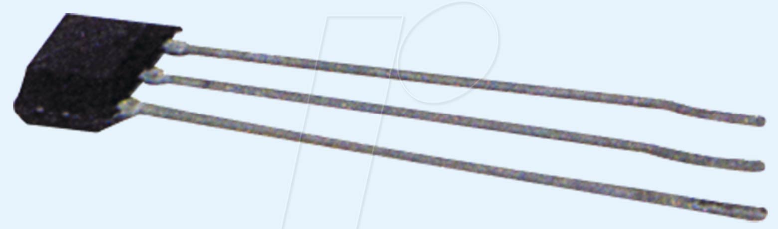

Hallsensoren gibt es bei den großen Elektronikversendern Conrad, Reichelt etc. Versorgungsspannung ist hier 3,8...24V. Insofern wäre die 9V Blockbatterie auch gegangen. Hallsensor für brushless DC-Motor Anwendung auswählen. Kostet 60Ct. bis 2Euro Stück.

Peter51 hat geschrieben:Hallsensoren gibt es bei den großen Elektronikversendern Conrad, Reichelt etc. Versorgungsspannung ist hier 3,8...24V. Insofern wäre die 9V Blockbatterie auch gegangen. Hallsensor für brushless DC-Motor Anwendung auswählen. Kostet 60Ct. bis 2Euro Stück.
Ob diese hier kompatibel sind mit dem chin. Motor?
Wenn sicher ja - dann muss ich TomChina stoppen...und ich könnte Zeit sparen

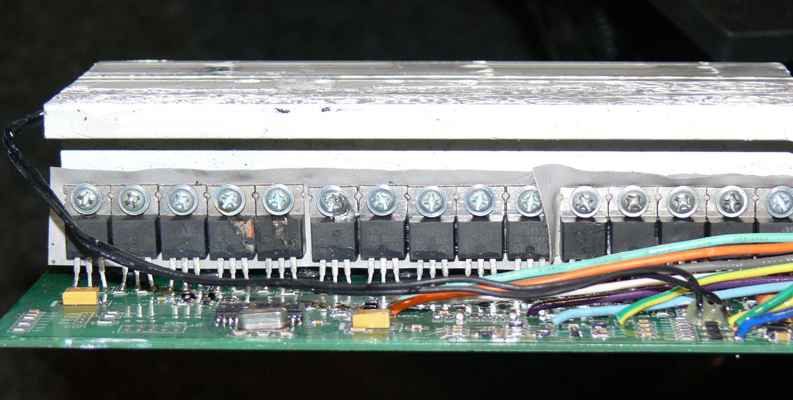

Bei mir sah man das allerdings offensichtlich bei den Fettis

Der Controller ist hin, weil er ja schon beim Anschluß an die Motorphase wieder einen schwergängigen Schiebebetrieb hat. Also ist mindestens eine Mossie-Bank kurz.
Das Foto Deiner Mossies ist beeindruckend - so eindeutig sieht man das selten. Glückwunsch zum Bild
Meist rauchen Halbleiter intern klammheimlich ab. Und den Vorstufentransistoren sieht man es üblicherweise gar nicht an.

Das kann keiner sagen, ob die kompatibel sind. Auswechseln , Positionierung nicht ganz einfach - wird auch nicht jeder Elektromaschinenbauer hinbekommen, da noch nie gemacht. Wenn Du Glück hast, hat der betreffende Hallsensor nur einen Kabelfehler wie STW schrieb. Wenn Du Motor + Controller bestellt hast, kannst Du sicher in 1-2 Wochen fahren.....Beachcruiser hat geschrieben:Ob diese hier kompatibel sind mit dem chin. Motor?
