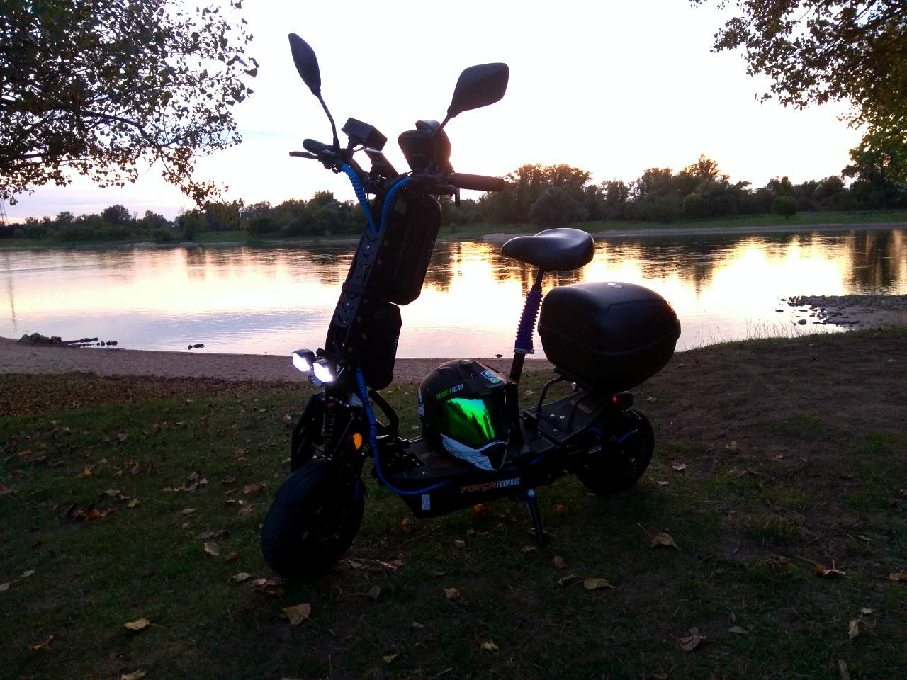

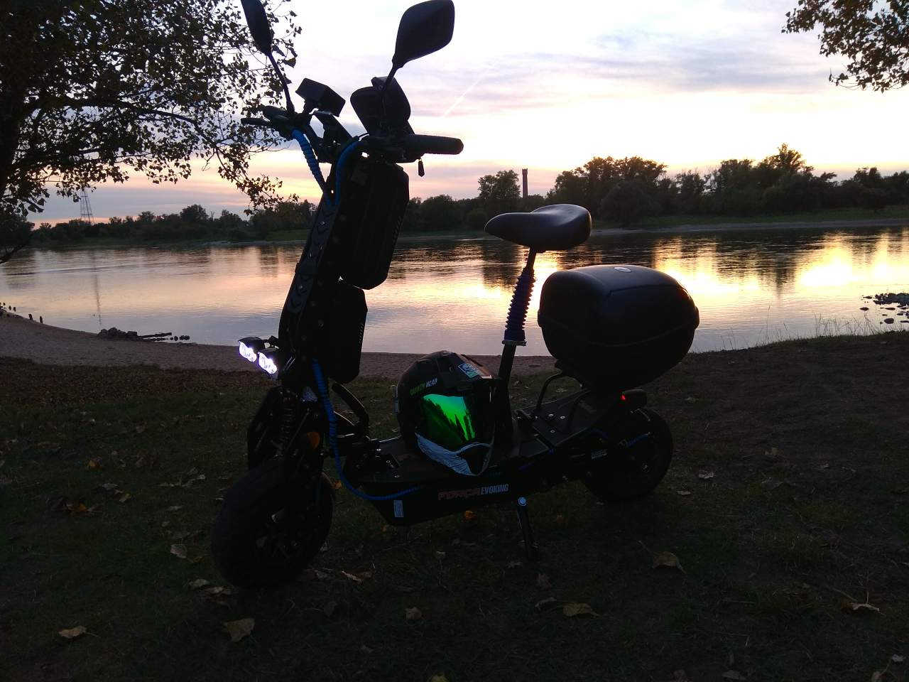

ne kleine abendrunde an der elbe entlang

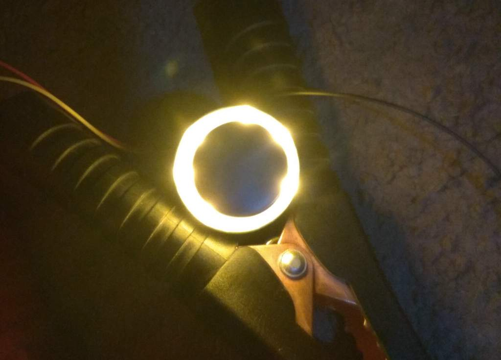

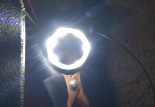

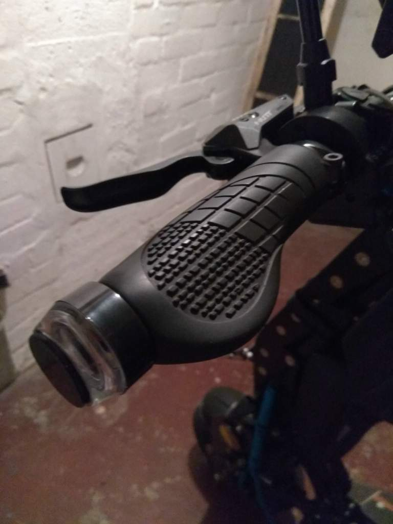

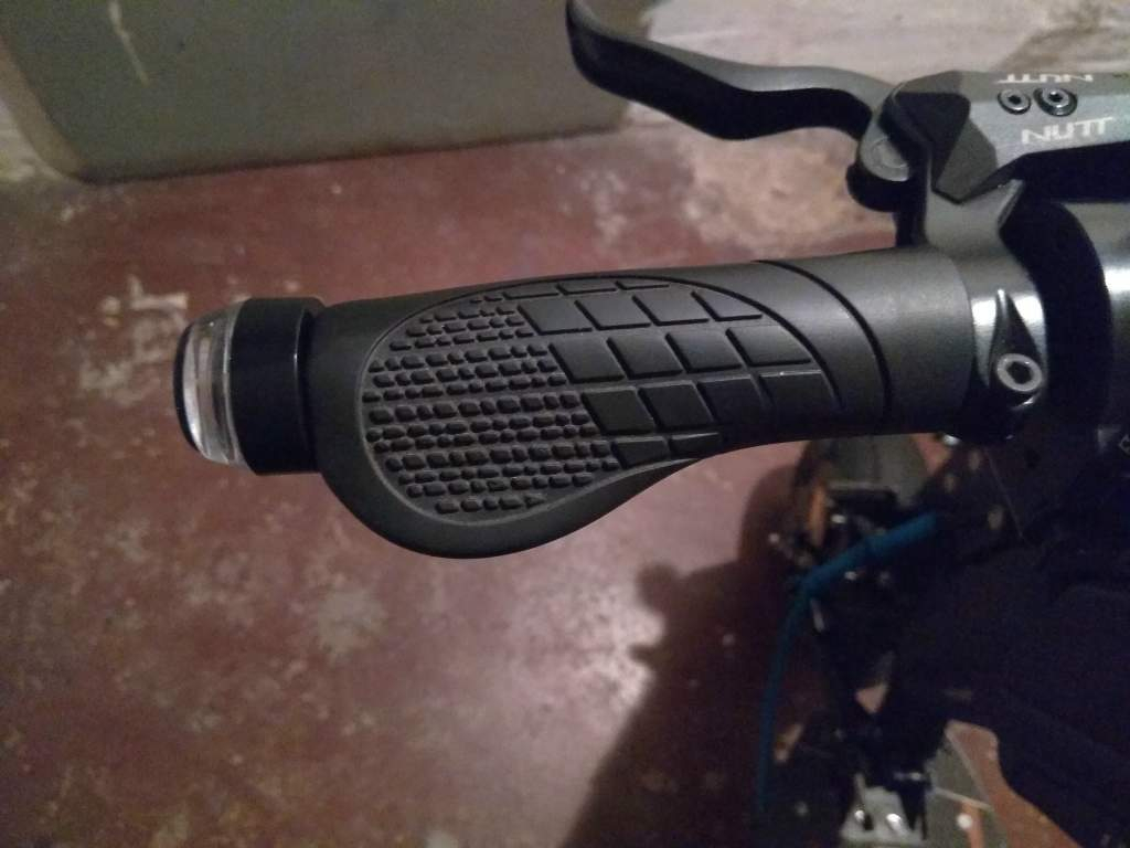

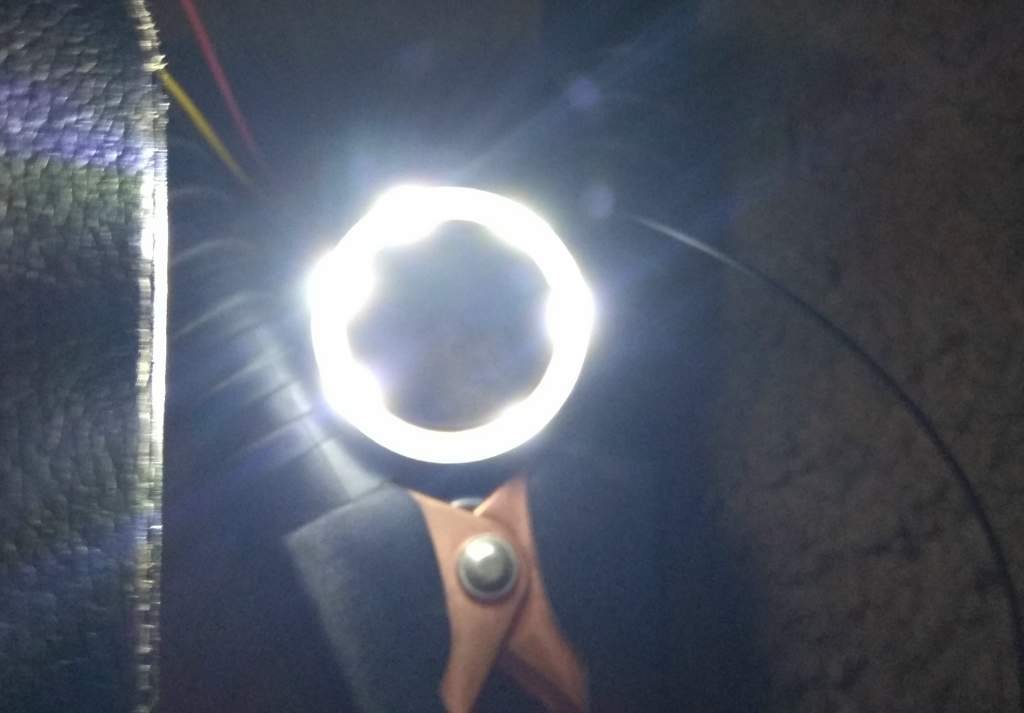

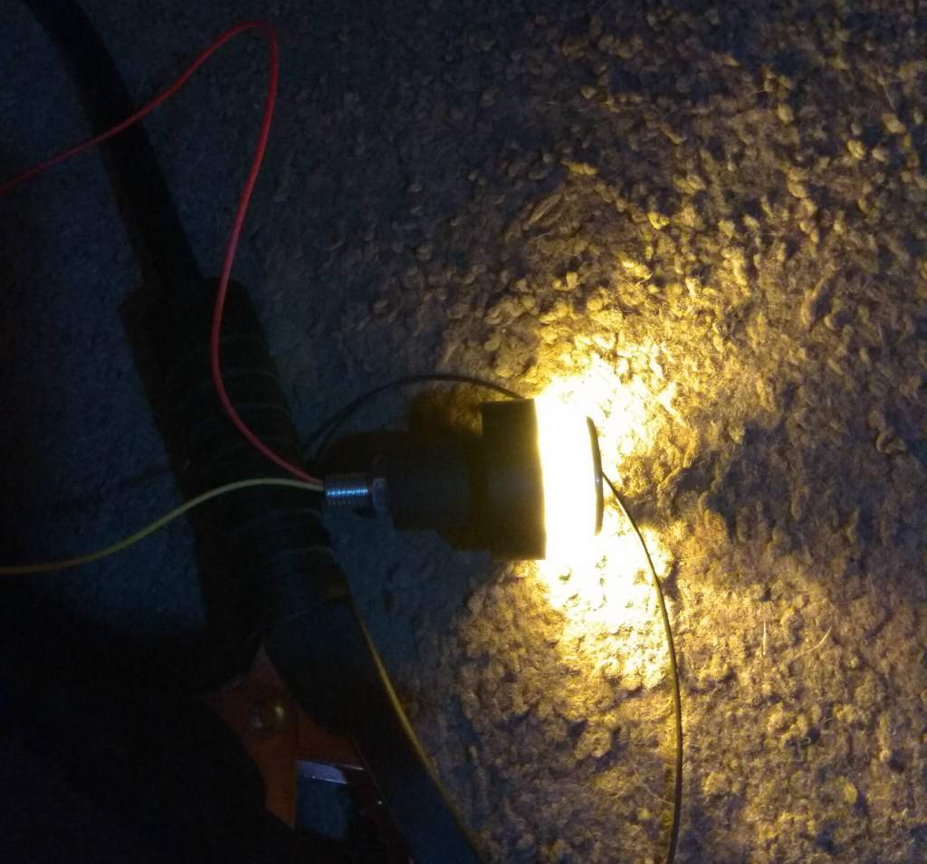

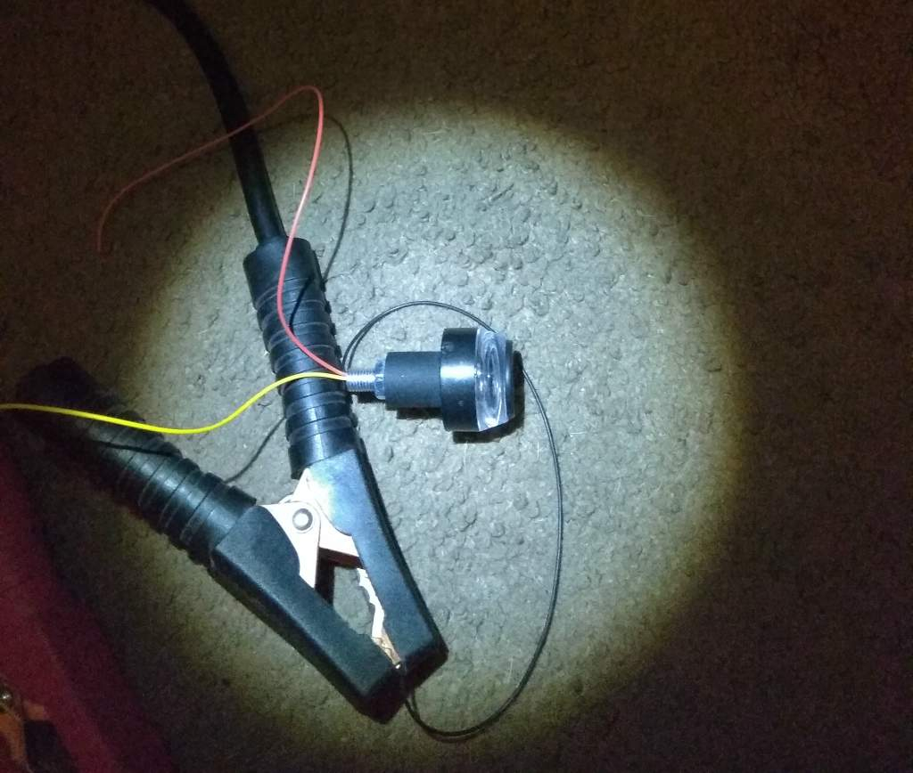

hallöchen, so von mir gibt es schon wieder ein technisches update für den evoking
er bekommt "blinker in den lenker"
die blinker sind bereits da und auch schon verbaut aber noch nicht angeschlossen. die gibts bei ali für ganz kleines geld, dachte naja bestell mal mit, sind sie schrott fliegen sie in gleichnamigen aber nichts da, sind total ok und schön hell. auch optisch am scooter schauen sie gut aus würd ich sagen. die blinker können nicht nur orange leuchten, sie können auch weiss leuchten aber weiss werde ich nicht anschließen. wie ich sie anschließe hab ich im kopf auch schon fertig aber das dauert wieder ein bißchen. zwei löcher bohren in den lenker, ein bißchen löten mal wieder, kabel verlegen. mal schauen wann ich zeit dazu finde, dass dauert ja auch ein bißchen und ist nicht so fix mal gemacht, leider...

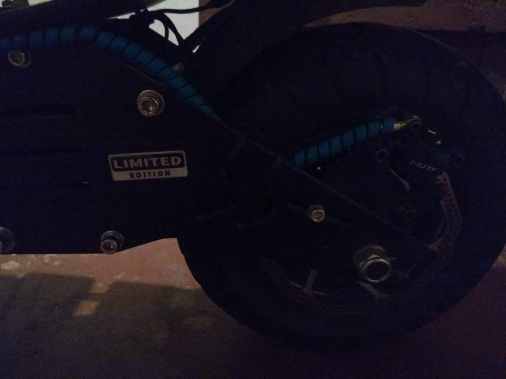

mein scooter hat nun reich optisch wie auch technisch so rein gar nichts mehr mit dem original zu tun und deswegen heisst er jetzt auch "limted edition"

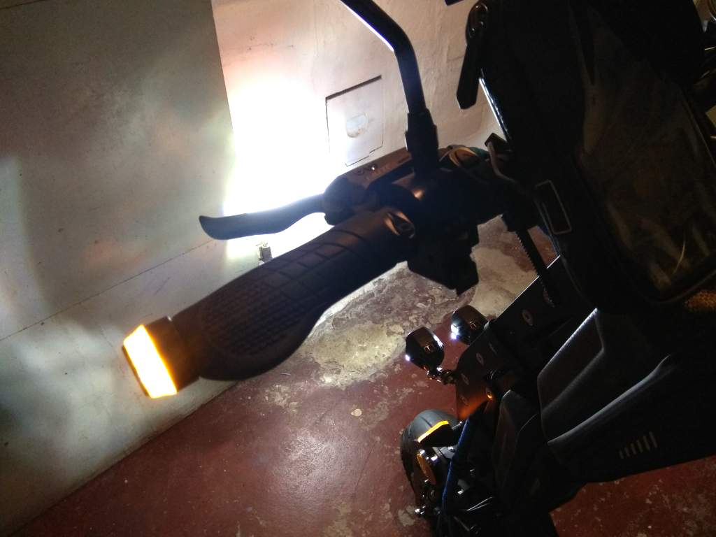

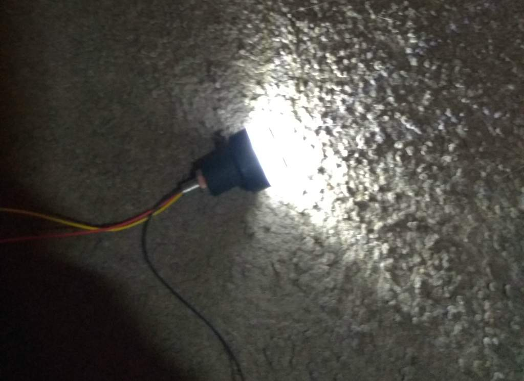

es ist vollbracht...update nummer 3478
mein evo hat jetzt funktionierende lenkerblinker
sichtbarkeit ist sehr gut, kann man ja im video sehen.

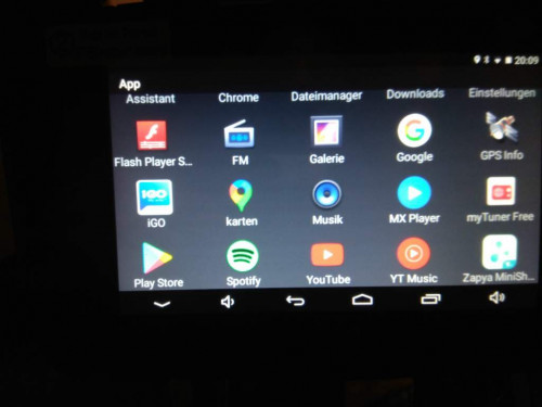

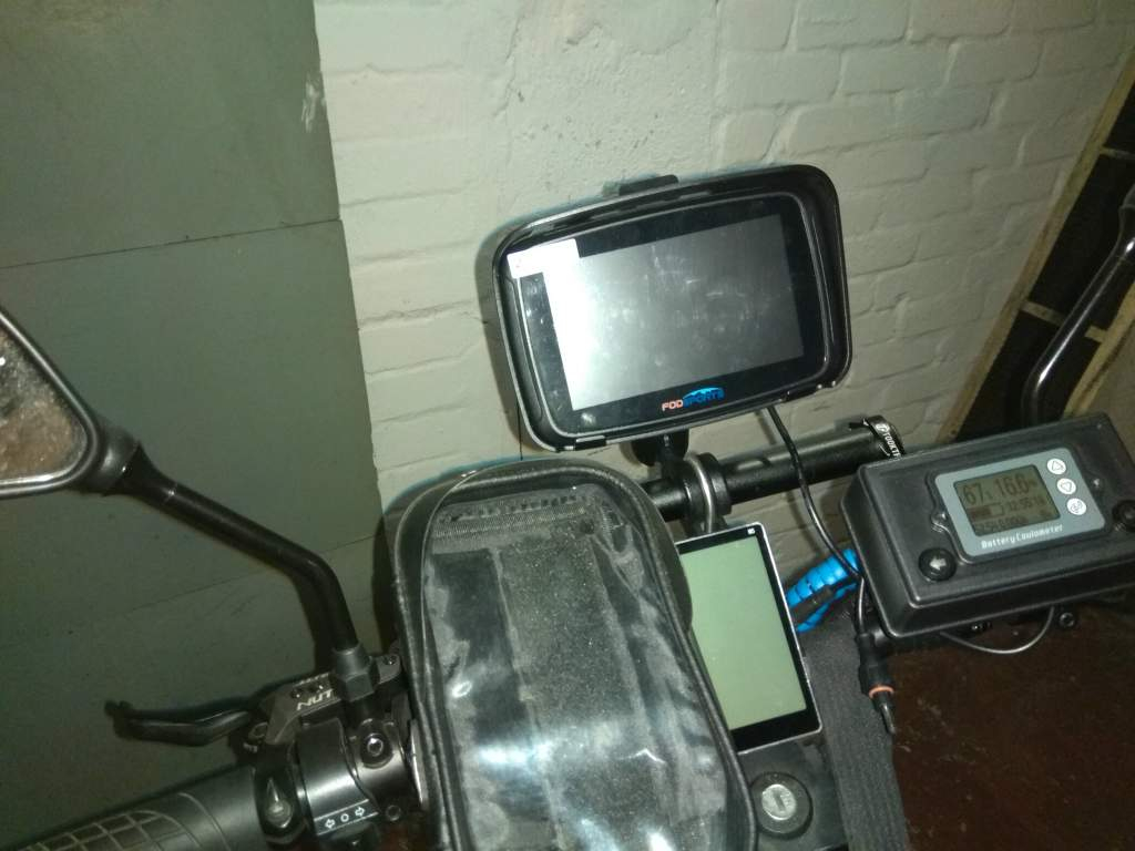

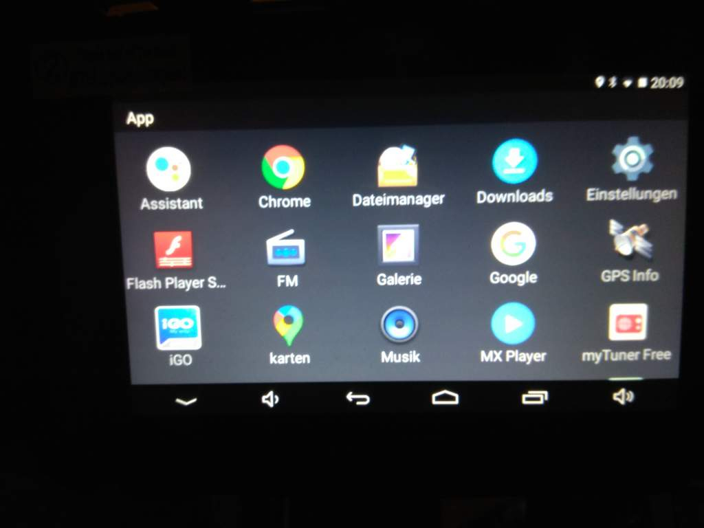

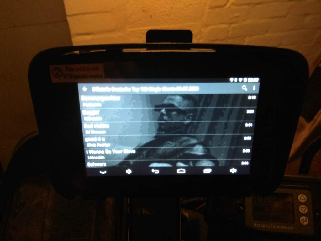

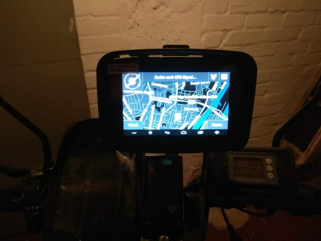

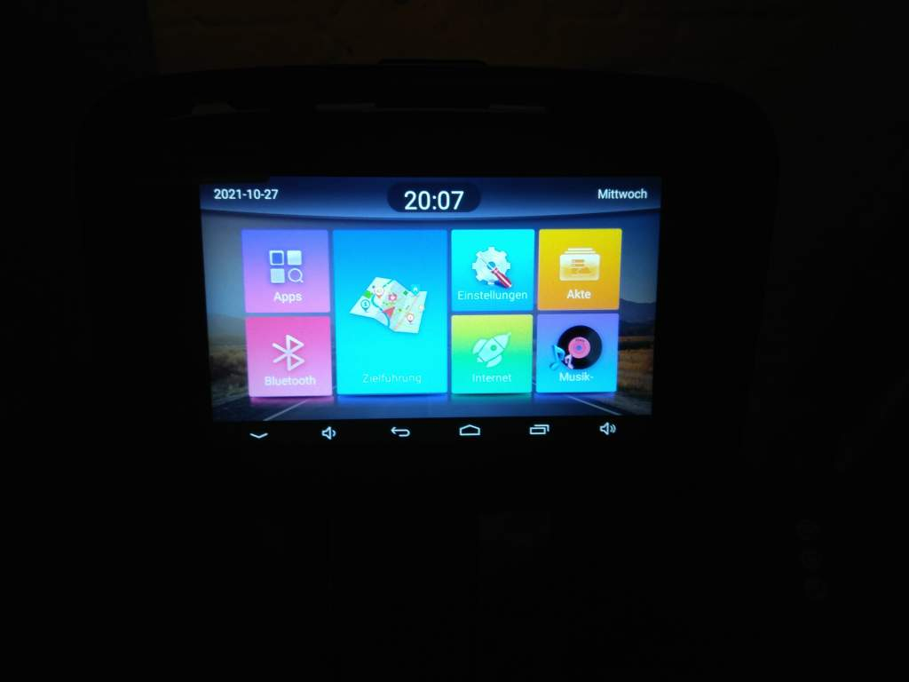

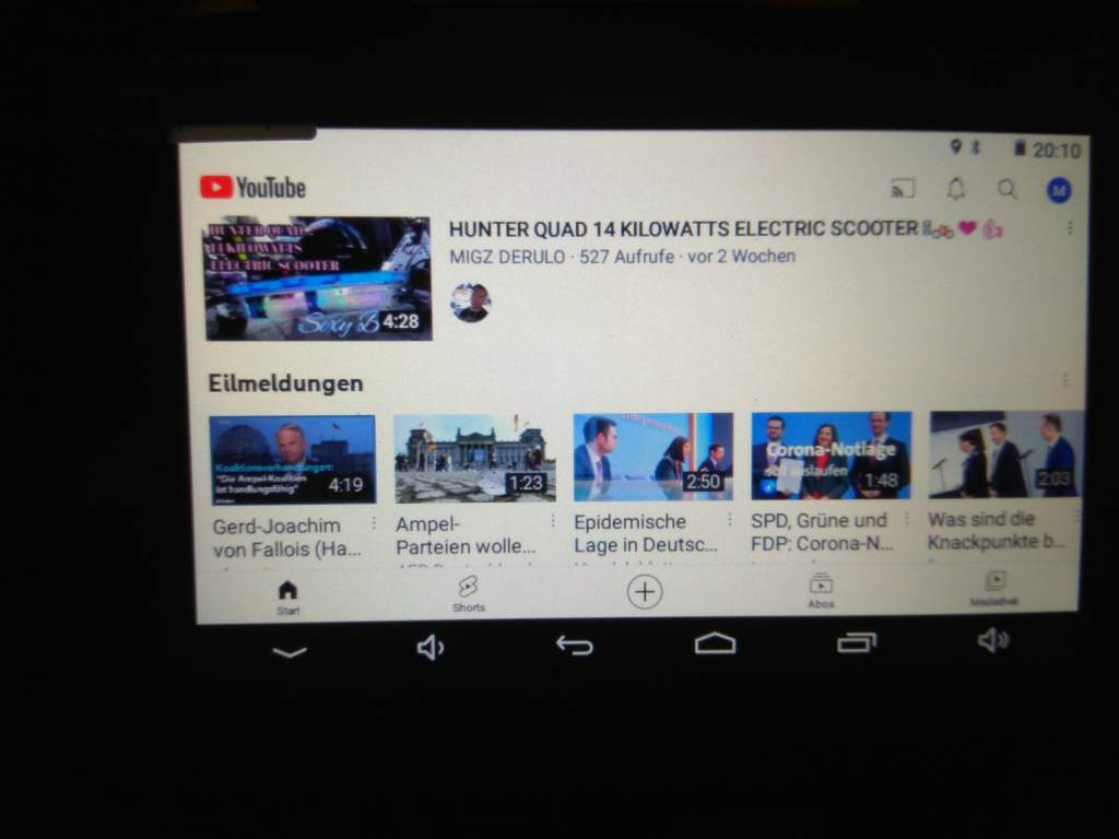

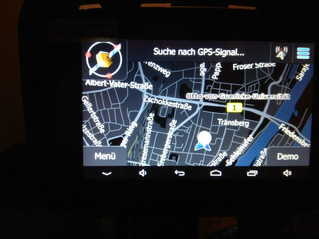

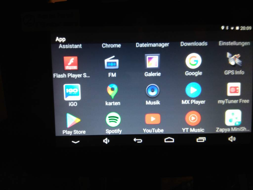

mein scooter hat schon wieder ein update
aber ein ganz nützliches aber auch eine spielerei
ein navi mit android-system, genauso ausgestattet wie ein handy, nur die kamera fehlt und das man damit nicht telefonieren kann aber man kann
funktionieren tut es sehr gut, gleichzeitig die navigation laufen lassen und auf den helm die ansagen bekommen wärend aber auch die musik läuft.
ja google geht, youtube geht, spotify genauso wie auch youtube music oder halt per speicherkarte auch jede menge mp3´s. also allerhand spielereien möglich. sichtbarkeit ist auch ganz gut am tag und morgens wenn es noch dunkel ist beisst es einem nicht die augen aus. es ist ein akku eingebaut der 3 std. hält oder man klemmt es an den bzw. einen akku mit an. per 12 volt oder 5 volt usb wird es geladen. die kombination mit den helmkopfhörern klappt auch sehr gut und die verbindung reicht gut 5 meter weit. auch koppelbar mit einem zweiten helm-headset so das man sich zu zweit unterhalten könnte beim fahren. wie gesagt, jede menge möglichkeiten...

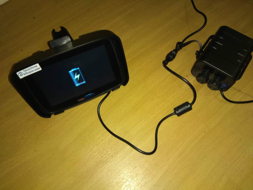

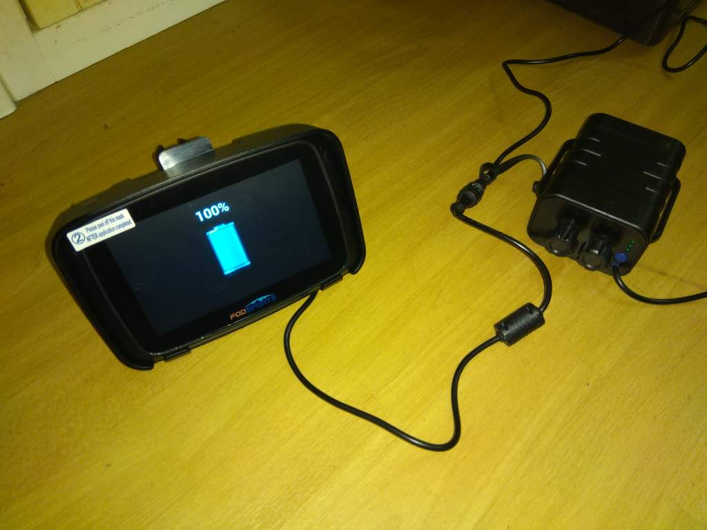

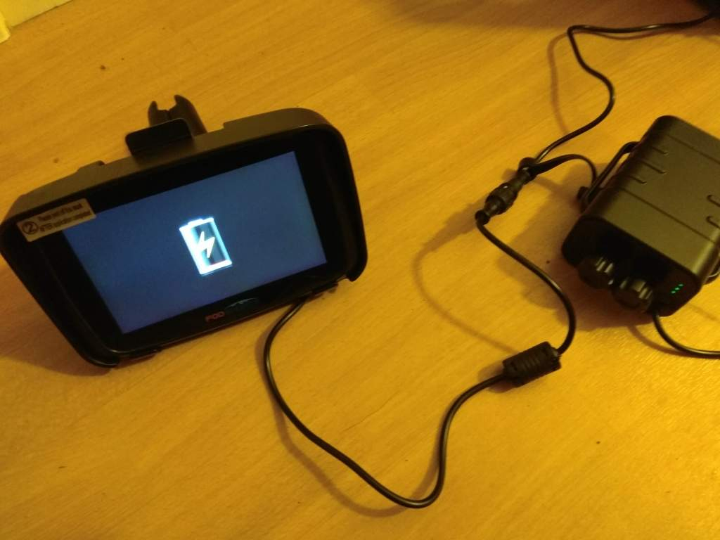

was ich noch vergessen hab zu erwähnen...das navi hat einen eingebauten akku, der hält laut hersteller bis zu 3 std.
90 min. kann ich bestätigen, hab ich ausprobiert. trotzdem ist das ja zu unsicher und daher hab ich mich zur externen stromversorgung des navi´s entschieden. dem navi liegt ein 12 volt autoanschlußstecker bei und ein zweites universalanschluß-kabel zum anlöten an einen stecker oder direkt an einen 12 volt anschluß. beide transformieren die angelegten 12 volt auf 5 volt 2 ampere herunter für das navi.
ich habe am scooter einen transformator der aus den 52 volt 12 volt macht aber dann zieh ich mir das ja wieder vom großen akku und das heißt weniger kilometer. also eine externe stromversorgung... und da ich noch eine li-ion akkubox für 6 18650 zellen hab und freie 6 panasonic zellen mit 3400 mA lag es also näher den akku zur versorgung des navi´s zu nehmen. die akkubox hat auch einen 5 volt usb-anschluß den ich kurzerhand geköpft hab und den einen schlußstecker des navi´s angelötet hab. zack 5 volt mit 2 ampere. navi wird geladen von einer akkubox mit 6,4 Ah
denke das dürfte für das navi sehr lange halten
das akkupack kommt im vorderen lenkerkoffer unter...
